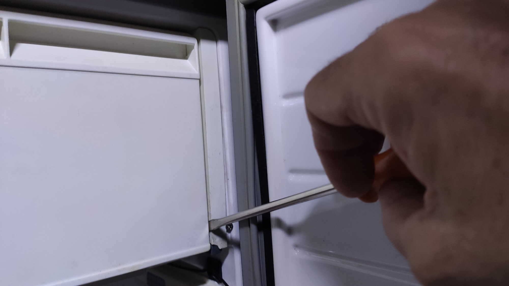

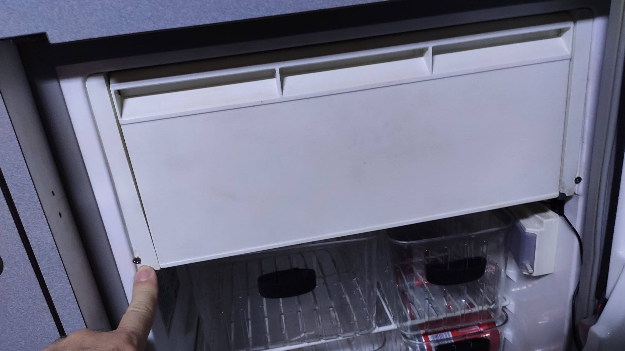

Entre el marco y la puerta, lo mas cerca posible del eje, en la parte inferior derecha o izquierda, inserté un destornillador plano grande, haciendo palanca, cede el marco y se libera la puertecilla, entonces verás los muelles y donde se apoyan sus patillas, una en la puerta y la otra en el marco.
Si tengo un rato, le haré una foto y te lo explico con más detalle

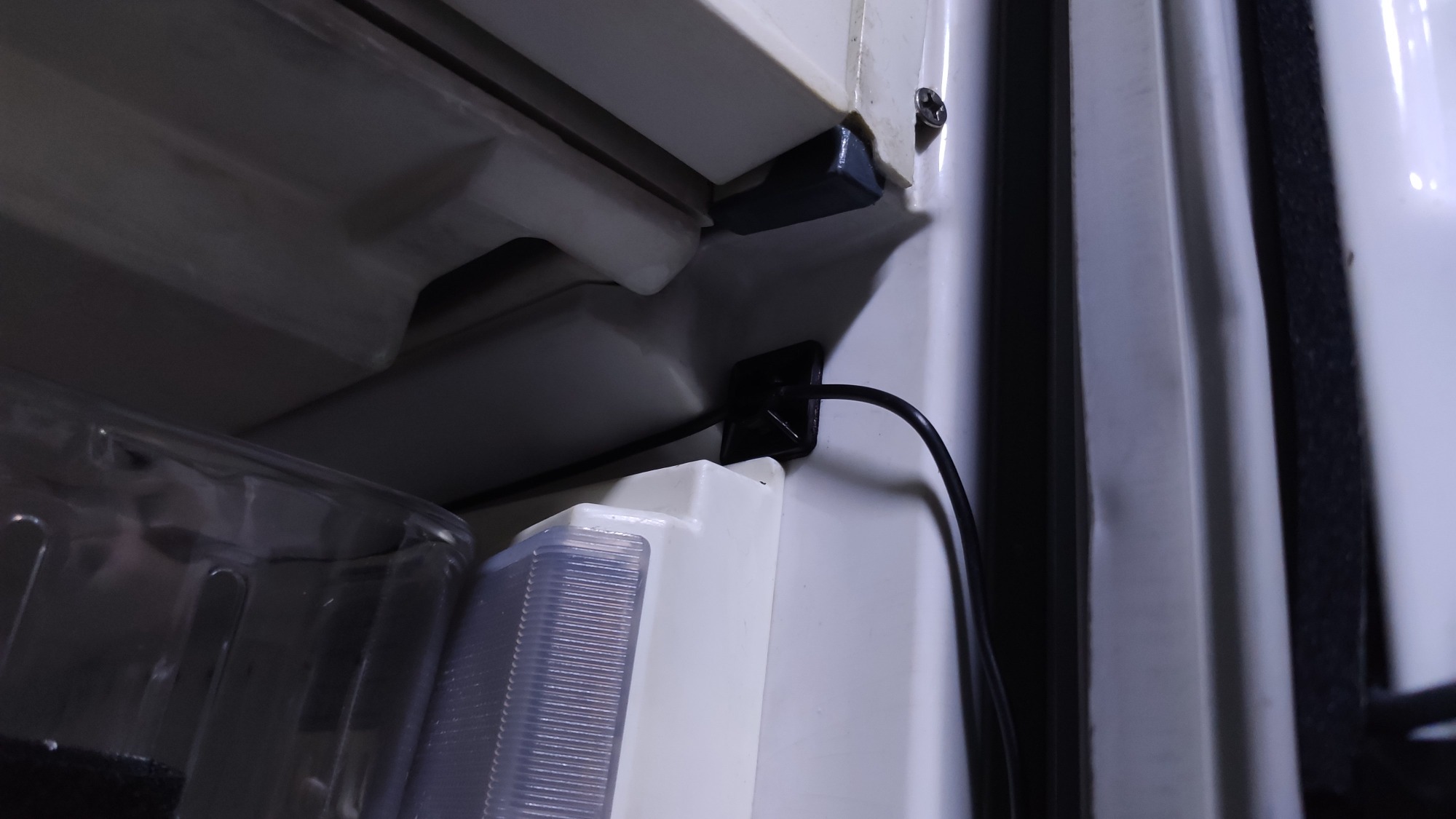

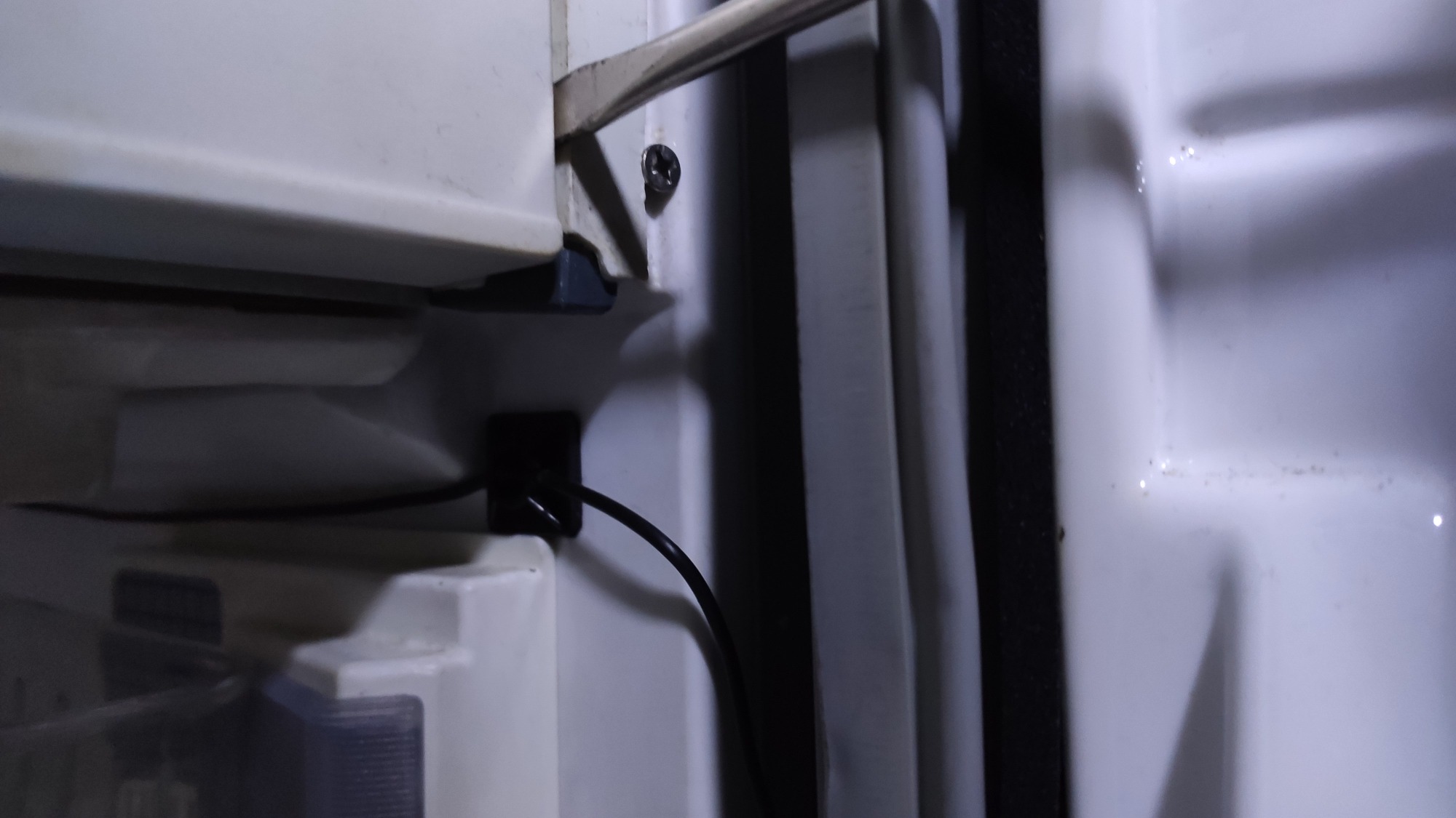

Fijándome en lo que le hice, hará más de 10 años, recordando.....
Se agrietó el marco aumentando la distancia de la holgura entre éste y la puerta, y tras ello, el muelle de la derecha, rompió la parte del marco donde se apoya, ésta es la parte que reconstruí añadiendo un refuerzo de listón de 10X10 mm en pvc.
Despues tuve que fijar el marco roto para acercar sus partes inferiores a la puerta con unos tornillos de rosca chapa en inox, claro, no sé si será la misma averia que tienes tú.
No sé si te va a servir de algo, mi nevera es del año 2001, igual no se parece en nada a la tuya, pero esta averia la reparé así y parece que aguanta sin problema, la uso unas 70-90 veces al año y siempre le pongo alimentos en el congelador.
