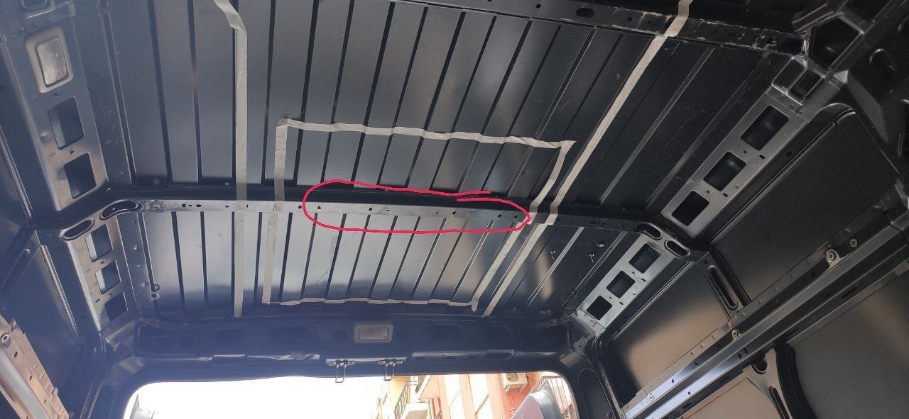

Buenos días,
Sabéis si es posible cortar esta viga del techo?
Si no no me cabe la claraboya... :-[

Bueno realmente no me explique bien, es un nervio, no es una viga...
Es que he visto que hay campers donde si quitan el nervio lateral de las ventanas pero claro, un nervio del techo... pues no me queda tan claro si poder quitarlo o no...

Los nervios que se quitan en los laterales son para mitigar las vibraciones y que no pandeen los laterales pero se puede quitar sin problema porque no son estructurales. El refuerzo del techo si que es estructural y no se puede cortar ni quitar.
Miserjo
Se pueden cortar, siempre que se refuerce la estructura.
Pero primero tendrías que preguntar a la empresa que te lo vaya a homologar.
No todas la hacen, y el trabajo te lo tienen que hacer en un taller.
Lo mejor es comprar una claraboya más pequeña.

como bien te han dicho no lo puedes hacer. Algo parecido me paso a mi hace unas semanas y me lo dejaron bien claro.
WolfVan
Gracias a todos compis, solucionado, claraboya más,pequeña problema resuelto
