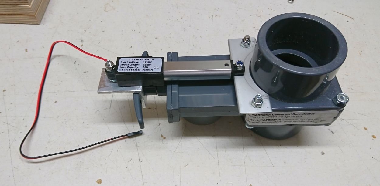

Buenas, una pregunta.
A estas de guillotina se le puede poner una electroválvula y así vaciar pulsando desde dentro sin tener que arrodillarse?

Cita de: jacboqueron en Octubre 30, 2022, 23:13:33 pmBuenas, una pregunta.
Buenas lo q he visto yo, es que se pone un actuador lineal, para q empuje la palanca, creo buenas ha un vídeo por YouTube. Saludos

Cita de: jacboqueron en Octubre 31, 2022, 11:52:50 amGracias! Pero qué es un actuador lineal?
Una cosa así, intenta buscar el video q te digo. Saludos

jacboqueron
Cita de: AYA2016 en Octubre 31, 2022, 16:14:58 pmUna cosa así, intenta buscar el video q te digo. Saludos
Enviado desde mi Redmi Note 8 Pro mediante Tapatalk
Gracias...voy a buscar el vídeo pero en el post tuyo no está muy claro lo que he de buscar, no se entiende pero voy a mirarlo porque es una cosa muy cómoda.

jacboqueron
Gracias!! Es una pasada!!! Me lo pido para Reyes 😜

AYA2016
Cita de: jacboqueron en Noviembre 01, 2022, 12:11:55 pmGracias!! Es una pasada!!! Me lo pido para Reyes
Gracias de nuevo.
Buenas, ese es el video jejeje ahora toca que lo adaptes a lo tuyo. Sin lo haces pon el resultado del brico por aquí,. Ánimo, saludos

jacboqueron
Cita de: AYA2016 en Noviembre 01, 2022, 17:33:31 pmBuenas, ese es el video jejeje ahora toca que lo adaptes a lo tuyo. Sin lo haces pon el resultado del brico por aquí,. Ánimo, saludos
Claro,cuando lo tenga puesto,lo comento por aquí, pero me temo que yo pasaré por caja ya que no soy nada manitas.

Miserjo
La opción es la misma. Lo único que cambia, es la forma de instalar el actuador lineal.
