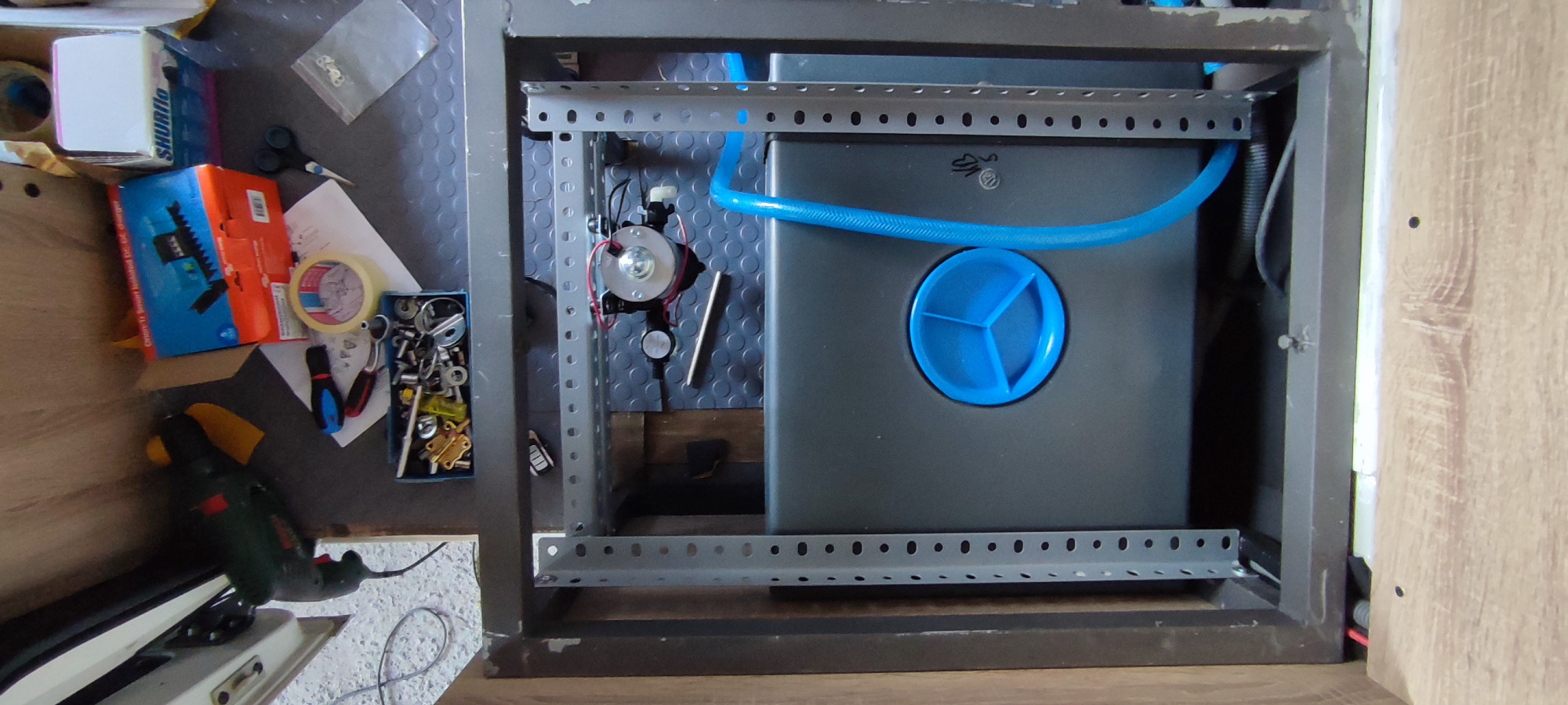

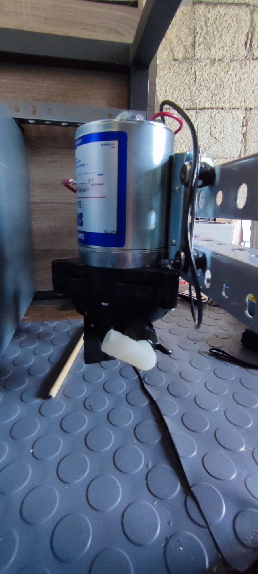

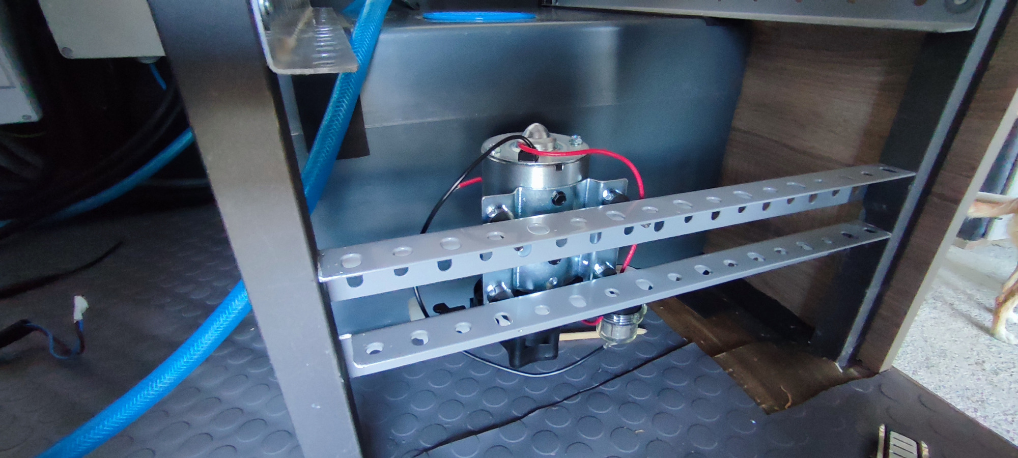

Gracias a todos por las opiniones,finalmente he sujetado bomba y depósito de esta forma ( al depósito aun le falta una sujeción mas)
La bomba trae dos racores de salida para atornillar. El que tiene forma de codo ¿ es conveniente usarlo, o al forzar esa curva hace perder presión?
lo de perforar el deposito por arriba voy a ver si puedo conseguir un pasamuros de ese diámetro
