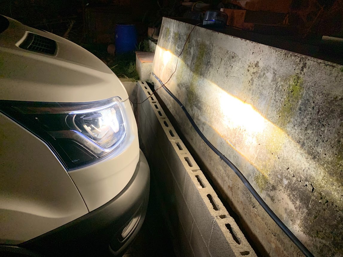

Cita de: Blizz en Noviembre 08, 2022, 09:03:06 amTe lo explico por encima...
Te colocas delante de una pared en perpendicular a ésta en un lugar plano (Yo lo hacía delante de alguna nave industrial). Acercas la furgo a la pared (O mides) y marcas con cinta de papel dos cruces en los centros de los faros (Tanto eje vertical como horizontal).
Luego separas el vehículo por ejemplo 5m (O 10m), pero mejor si haces múltiplos redondos.
Todos los faros tienen marcado el % de caída que deben tener (P.E. 3%). Esto significa que el haz de luz tendría una altura 3m inferior a la altura del faro a 100m de distancia.
Si te has colocado a 10m de distancia, tu haz de luz debe estar 3cm por debajo de las marcas.

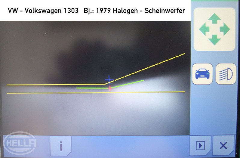

En esta imagen la cruz azul sería nuestra cinta:
La cruz roja sería la medida con la caída aplicada.
Esto siempre es más fácil de ver con faros de tipo proyector, los faros de reflector a medida que te separas el patrón se difumina, pero a poca distancia sirve igual.
No todos los vehículos tienen regulación en el eje horizontal, la mayoría, pero no todos.
Es a muy poca distancia, pero se aprecia lo que te decía. Mi furgo lleva bixenon con proyectores y eso hace el haz más "sharp" que dicen los americanos.

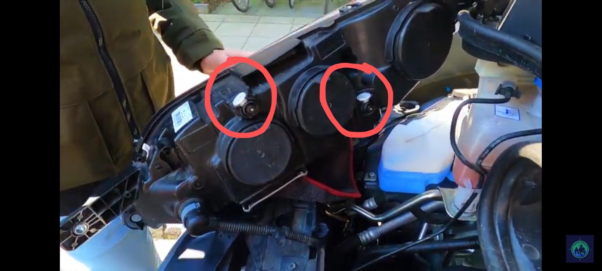

Creo que he encontrado los dos tornillos, viendo un vídeo de cómo desmontan un foco de una Ducato para cambiar a luces led.
Pongo la foto pero agradecería confirmación por quien sepa...lo malo es que para acceder al tornillo de más a la derecha, parece que hay que desmontar el foco?🤷

Cita de: Blizz en Noviembre 09, 2022, 08:58:14 amEsos son, si.

Y sabrías decirme cuál es el que regula la altura y el que regula la horizontal?
Gracias!!

Al tuntun diría que el más exterior es el de la altura pero es fácil de comprobarlo si delante de la pared miras qué hace cada uno.
