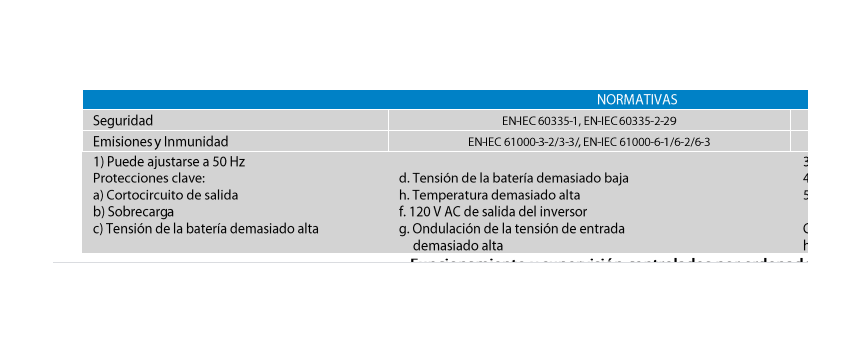

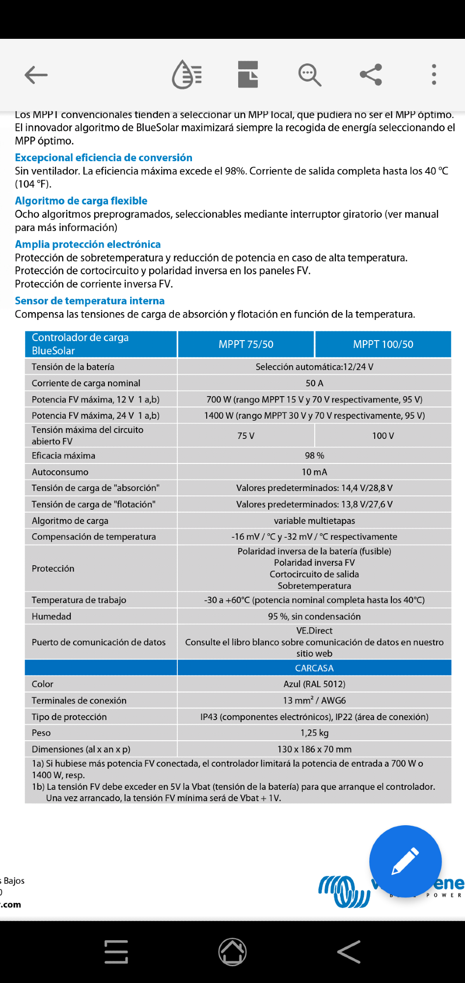

Hablas de datasheet, y con razón. Pues aqui va un pantallazo de un victron, abajo en las notas a pie de pag. ojo al punto 1a...
abasel
bueno a mi se me quemo el año pasado un inversor cargador victron 2000va, mucho calor y mucho trabajo, salto unas cuantas veces por exceso de temperatura, cuando salta al rato se reinicia solo, excepto la ultima que a la vez que salto empezó a arder, por suerte estaba atento y el fuego no llego a salir de la carcasa
y su dataset indica que esta protegido por temperatura

"Para saber el número de paneles que puedes colocar en este regulador, debes saber los parámetros de tu panel solar (Voc, Vmpp y Impp) y la tensión de las baterías (12 voltios o 24 voltios). La conexión de los paneles debe ser tal, que en ningún momento se llegue a sobrepasar ni la tensión en circuito abierto del regulador victron bluesolar MPPT 150/60, ni la corriente de paso por el regulador (hay que tener en cuenta que al haber un convertidor DC/DC, la corriente de carga no es la resultante de sumar la corriente generada por los paneles, ya que esa es solamente la que discurre en el tramo paneles solares-regulador, sino que hay que tener en cuenta la potencia del campo fotovoltaico y la tensión de las baterías). Por último, hay que cerciorarse que el rango de trabajo en MPPT de los paneles solares es el adecuado para el regulador Victron BlueSolar MPPT de 150/60."

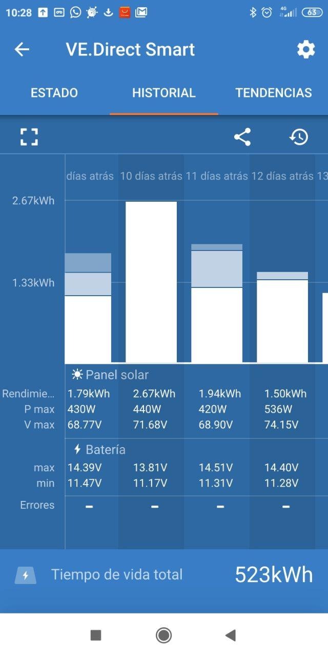

respondo un poco tarde a tu pregunta, he comprado un regulador para otra instalación y también he comprado el victron conect y curiosamente guarda un mes de registros y entre los de la furgo me encuentro esto de hace 12 dias no se durante cuanto tiempo ni en que condiciones, de lo que estoy seguro es que la furgo estaba horizontal, osea que no había orientación al sol
supongo que coincide con el funcionamiento del microondas porque los días que he tenido puesto el aire esta entre 400 y 500w
las placas no están muy limpias, supongo que con unas placas impolutas la carga puede ser mayor
lo que no me cuadra son las lecturas del voltaje mínimo de la batería, puesto que en ningún momento han bajado de 12,1v 12,2v, supongo que el argofet engaña en la lectura de mínimo

Cita de: abasel en Agosto 24, 2020, 15:42:38 pmrespondo un poco tarde a tu pregunta, he comprado un regulador para otra instalación y también he comprado el victron conect y curiosamente guarda un mes de registros y entre los de la furgo me encuentro esto de hace 12 dias no se durante cuanto tiempo ni en que condiciones, de lo que estoy seguro es que la furgo estaba horizontal, osea que no había orientación al sol
Muy buenas cifras
