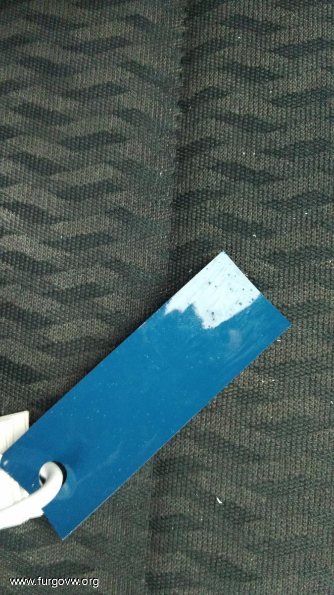

Bueno, pues voy a a pintar la furgo, os dejo el color a ver que os parece
Flagobeich
Me acabo de pillar mi segunda furgo, también una sprinter, pero la 413 y me has dejado loco con el curro guapo que has realizado. Incluso la homologación sin proyecto. Eres un crak Chukubelo. Enhorabuena... Ya dejarás unas fotillos por aquí con el nuevo color
Montemovil
que pasada!! se ha quedado como las que te pueda hacer una empresa que se dedique a esto...
Una cosa, ¿no has pensado en poner ducha?  En este modelo la gente las monta y se quedan muy bien.
Por favor!!! mas fotos!! y el color! estamos deseando ver como se ha quedado!!  ;D

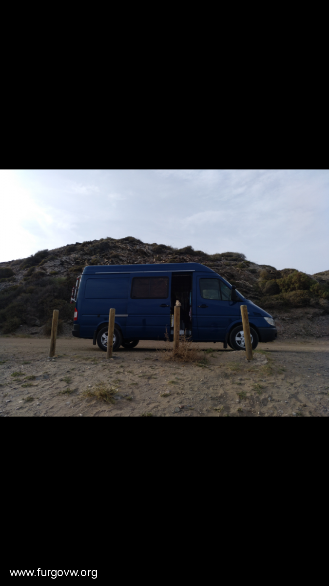

Ahí va el nuevo color y unas zapatillas nuevas
Chukubelo
Hace tiempo que no escribo en el foro....público unas fotos de cómo está la bicha.
