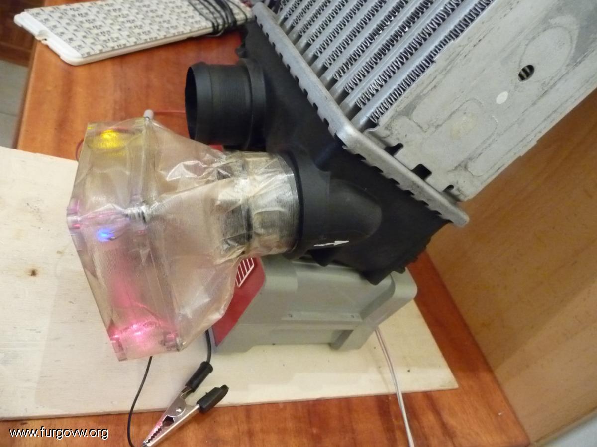

Tras el lavado al que he sometido este intercooler adquirido en desguace, tenía aceite en su interior como en todos los usados, lo he lavado con varias pasadas, primero con un litro de gasolina, seguido de cinco lavados a base de un litro de desengrasante KH7 en cada vez , más un aclarado de unos 15 minutos circulando agua caliente por su interior.

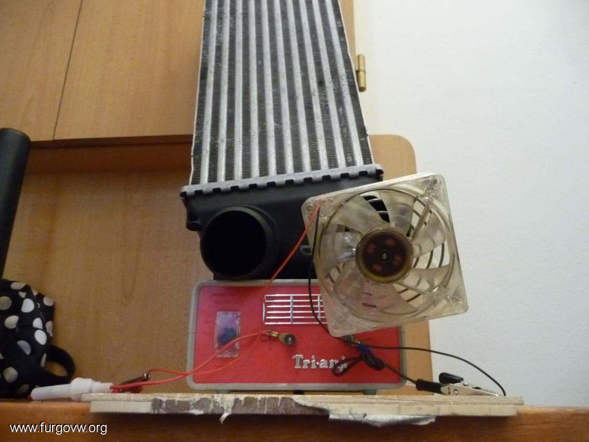

Tras ello había que secar el agua de su interior, instalando en la bocana de entrada un ventilador de  ordenador, lo he tenido unas 24 horas conectado así hasta que ha dejado de salir gotas de agua:

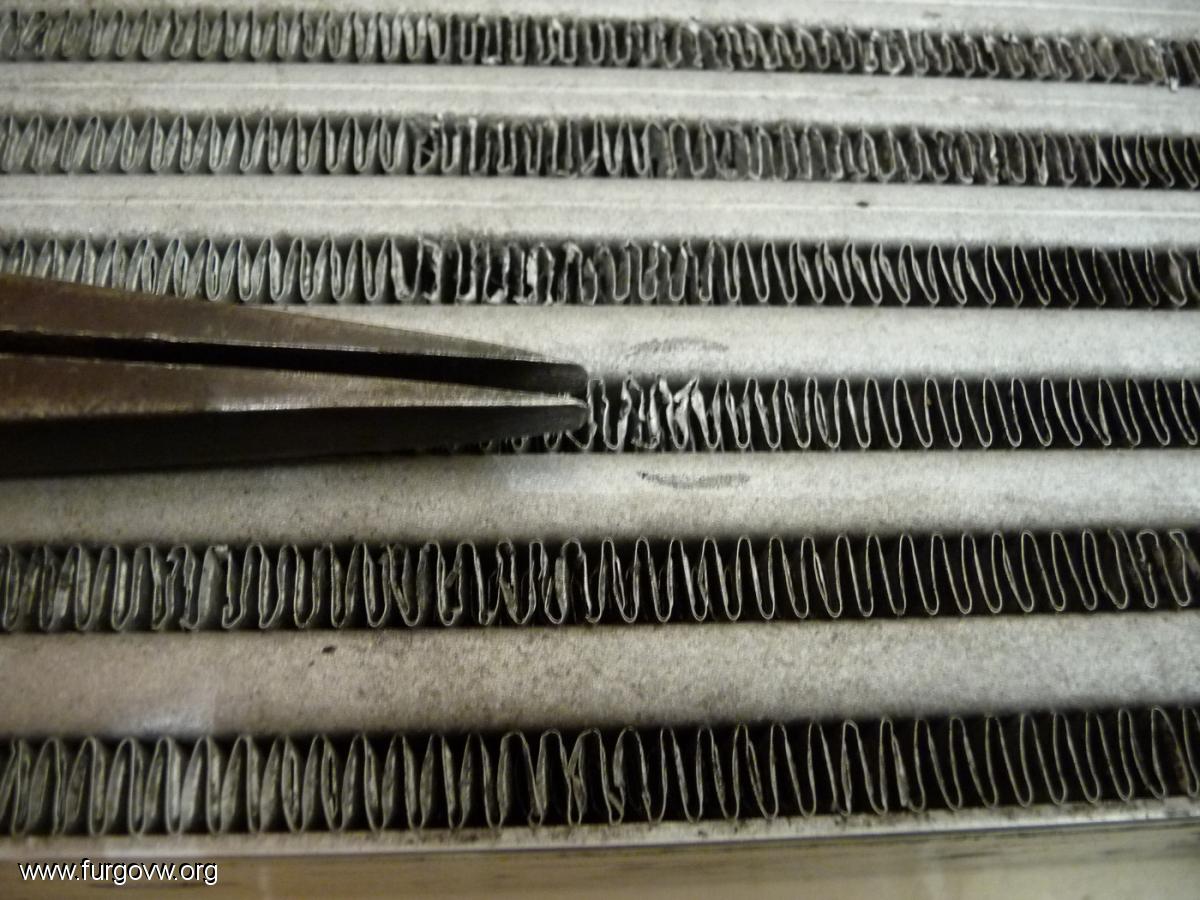

Es normal que los intercoolers en los desguaces no los traten con delicadeza en el desmontaje y almacenaje, por lo que éste presentaba algunas de sus finas aletas de aluminio dobladas sin dejar pasar el aire por su interior.
Fijaros en estas aletas entre los paréntesis marcados en lápiz:

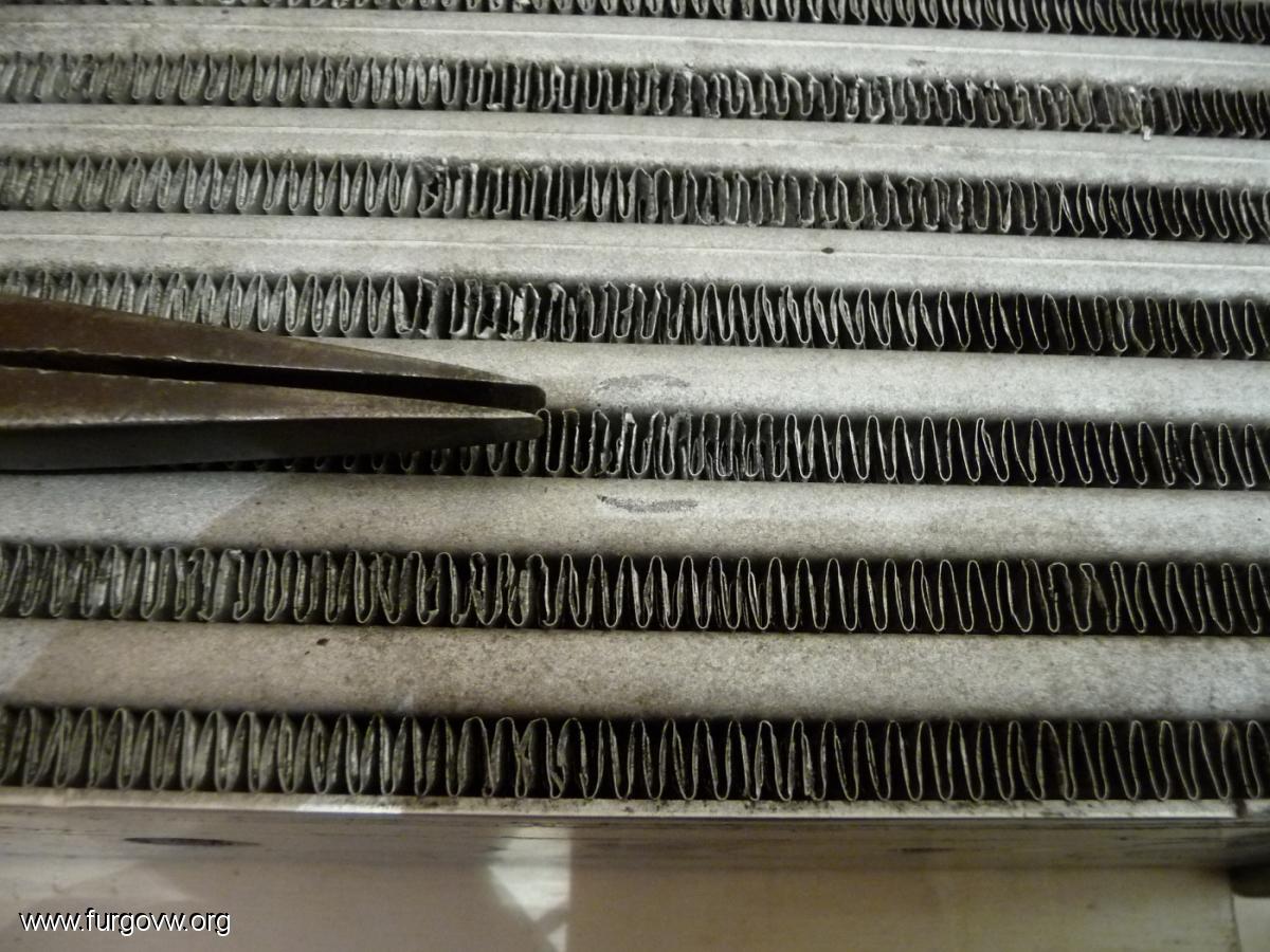

Pues con unas alicates planas de punta fina y con mucha paciencia, las he ido enderezando y comprobando que en las ya enderezadas se ve la luz a través de ellas, comparar las que hay entre las marcas de lápiz con la foto anterior:

muy observador, sí es de un Escalextric, pero no de los 80, si no del año 1969 para ser exacto, y como no falla, (lo he tenido  24 h. alimentando el ventiladorcillo del pc.) pues lo sigo utilizando en casa, y esto que tengo una fuente de alimentación de un antiguo pc que desguacé, que lo guardo como reserva, pero el de Escalextric no falla el muy veterano  ;D
