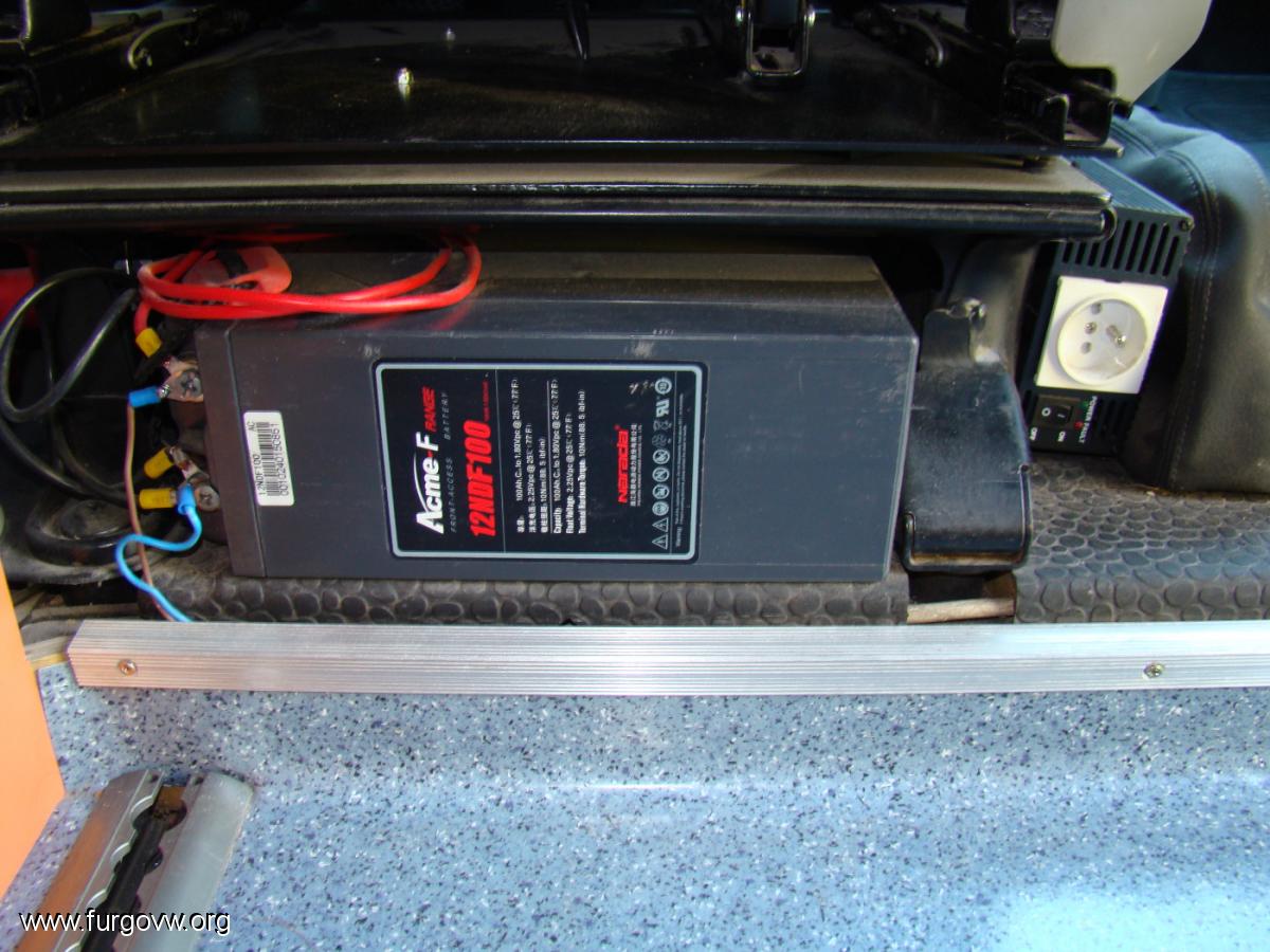

Yo en mi trafic debajo del asiento del piloto. Es una AGM de 100A. Hay q limar un poco el lateral del armazón para q entre bien.

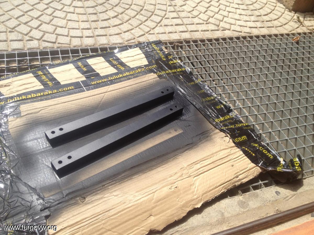

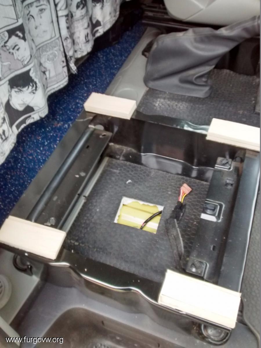

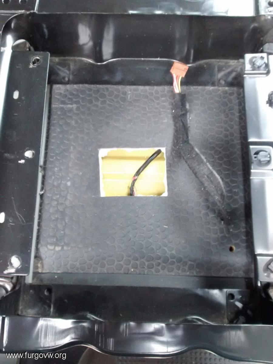

Ahí puedes ver una foto. Yo la puse en una trafic generation. Hay que cortar toda la espuma del suelo, entre batería y la chapa puse un acolchado de 4mm de espuma de embalar para que fuera mas "protegida". La base del asiento agujereada para que asome por arriba y el asiento suplementado 6mm con una pletina de punta a punta. Y si te falta calzas la base fija del asiento con unas arandelas de las grandes de ala ancha, ya que los tornillos son bastante largos.

cuidado al cortar la goma del suelo que a lo mejor hay cables,yo de las dos debajo del asiento en un asiento les pude retirar para un lado en el otro tuve que ponerla encima de los cables descansandola bien.
Detras de tener la medida de la bateria ir haciendo el agujero con cuidado a ver si meteis el cutes .
meter unos tacos y vais viendo lo que teneis que suplementar,las chapas de izquierda y derecha se pueden cortar.
Hay que tener en cuenta si tienes bases giratorias o no,
Si no tienes bases giratorias la bateria se mete un poco para adentro del asiento y entonces a lo mejor no tienes que suplementar.
Todo esto se ve desmontando y montando.

Yo tengo la batería debajo del asiento del conductor. Es de 85.

Yo la llevo instalada en mi primastar bajo el asiento del piloto.
