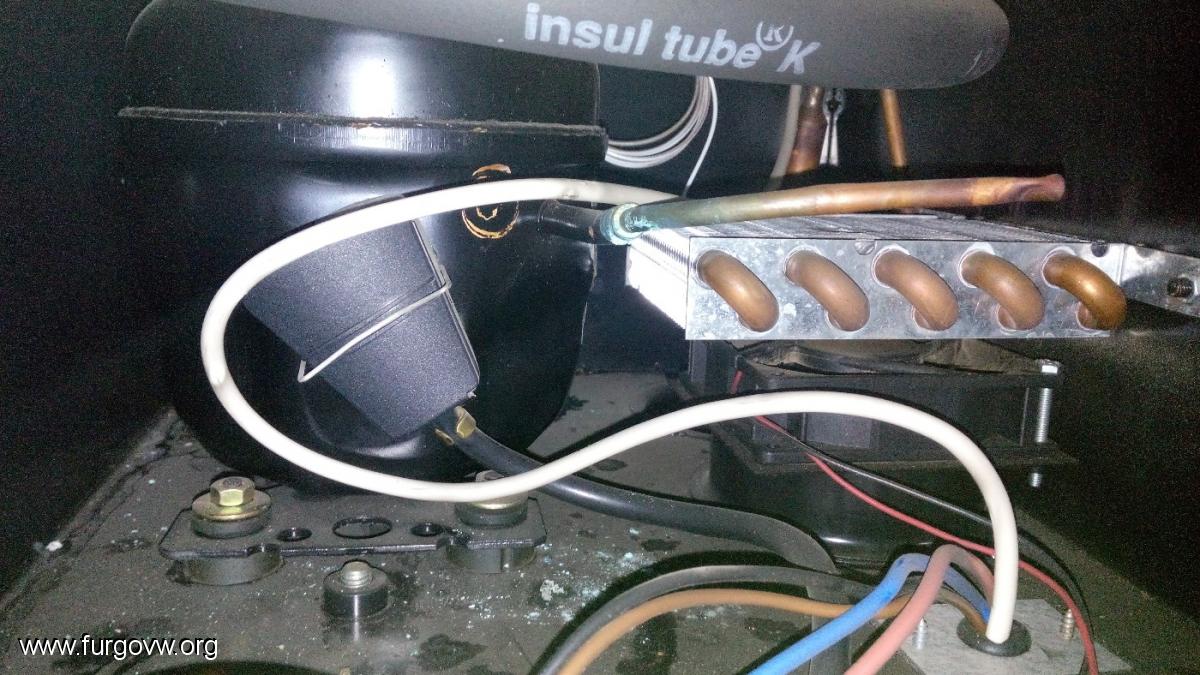

Hola, el compresor y el radiador de mi nevera esta metido como en una caja metalica cerrada, el unico acceso es para un ventilador que empuja hacia dentro el aire, mi duda es si quitando la tapa delantera mejoraria el rendimiento( en cuanto a consumo), tendria que instalar otro ventilador (donde?) o las dos cosas.
Saludos y gracias.

Te aconsejo que no saques la tapa, puesto que vás a calentar el motor, ya que por dentro hace  de circuito de ventilación de él, lo maximo, seria cambiar el ventilador y ponerlo más potente, mejorarás la ventilación, asi que mejoraras el rendimiento así que tambien el consumo, la Waeco instala ventiladores muy debiles y de poco volumen de aire (son más baratos)
