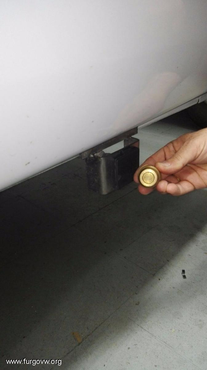

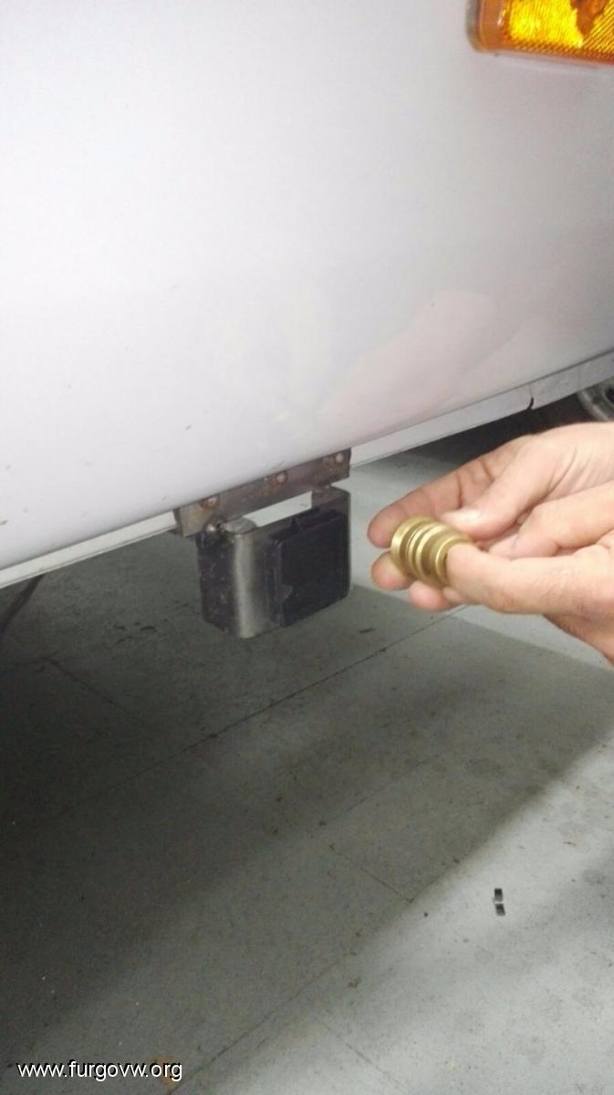

A mi la toma exterior me da tranquilidad, francamente. Hay una válvula anti retorno en la toma y otra a la entrada de la bombona, así q si por lo que sea falla la de la toma, el gas (almacenado en la lira) iría a la calle, no al interior de la furgo.
Para evitar agujerear la chapa esta la opción de colocar la toma en los bajos con su soporte. Hay fotos al principio del hilo.
