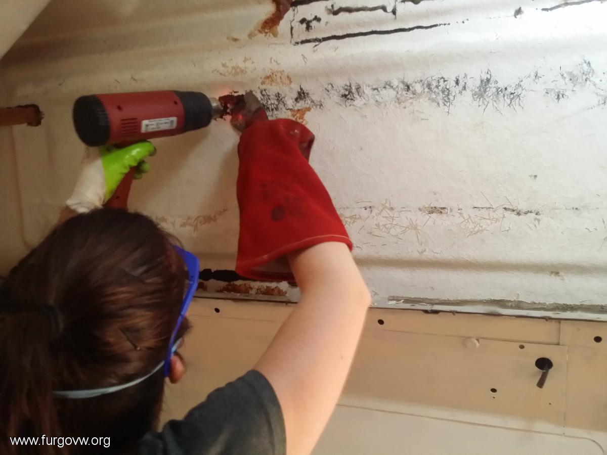

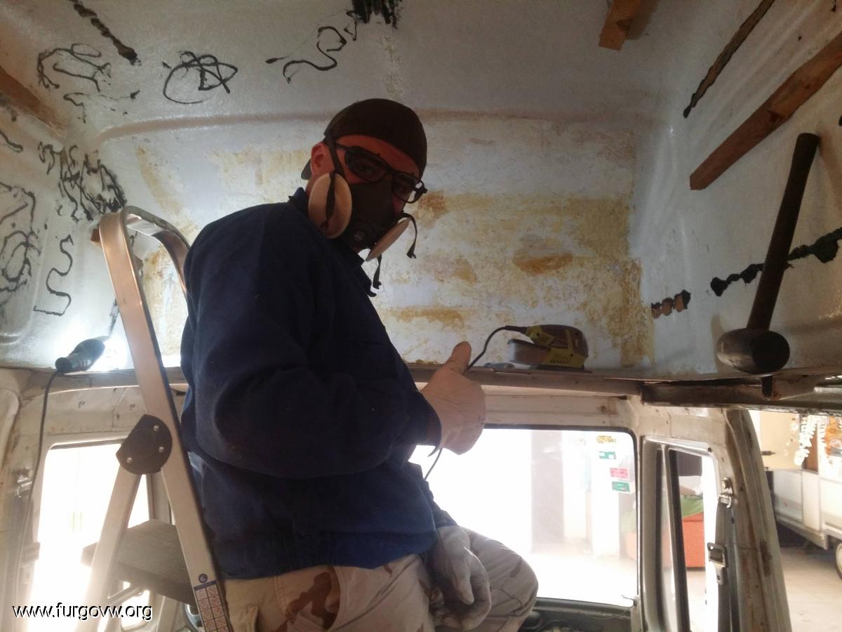

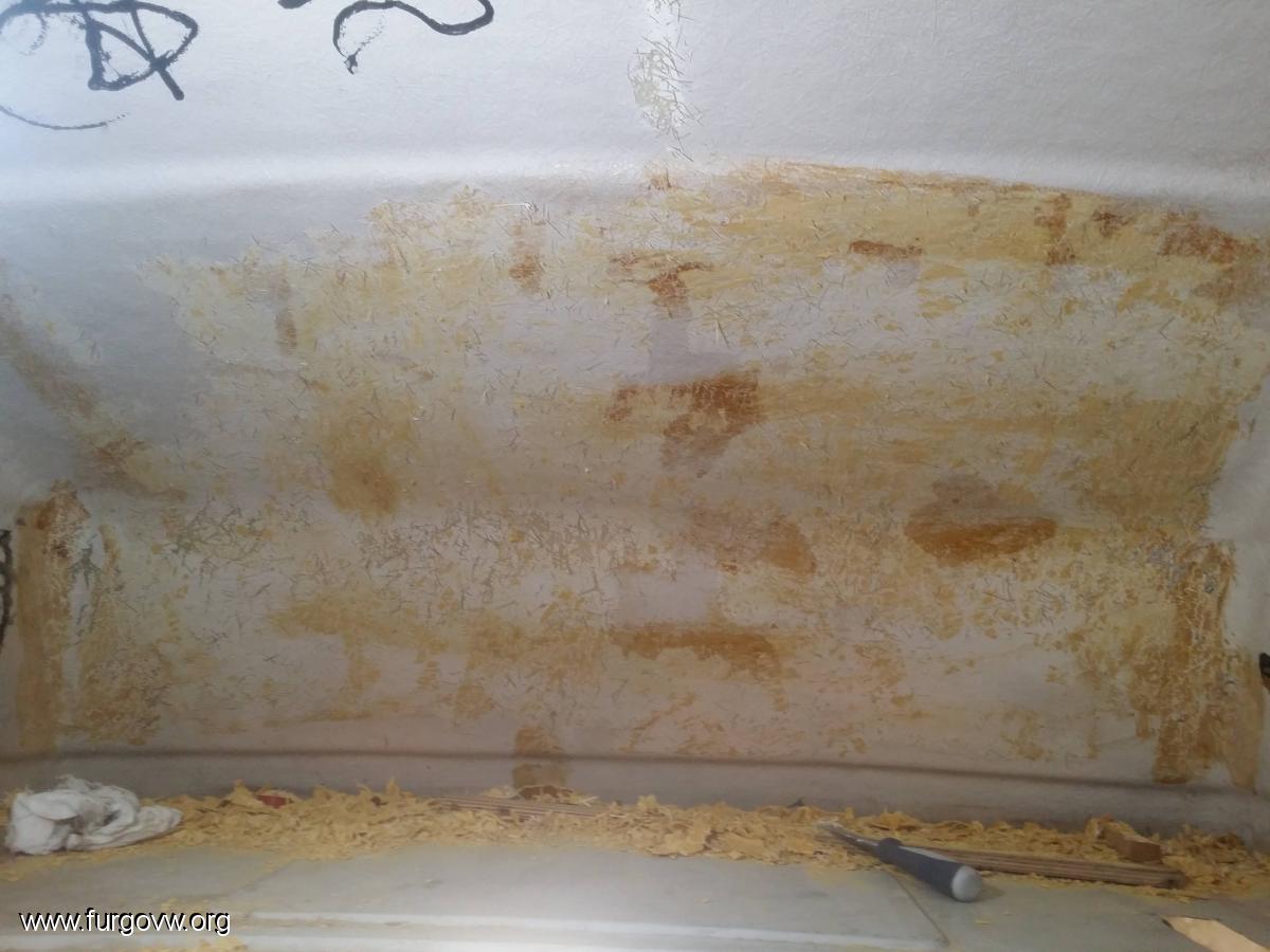

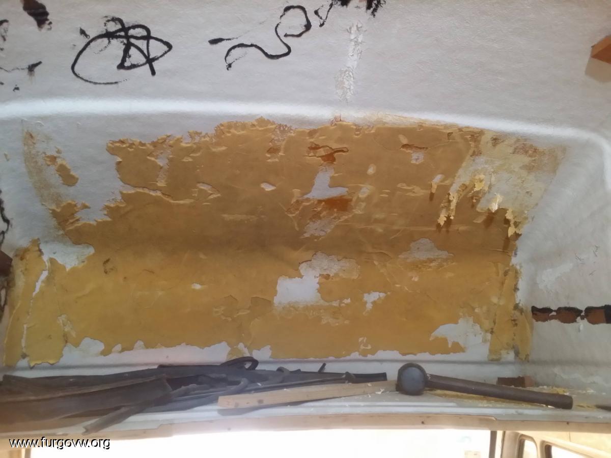

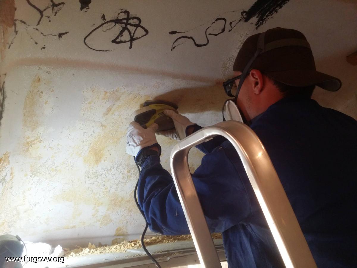

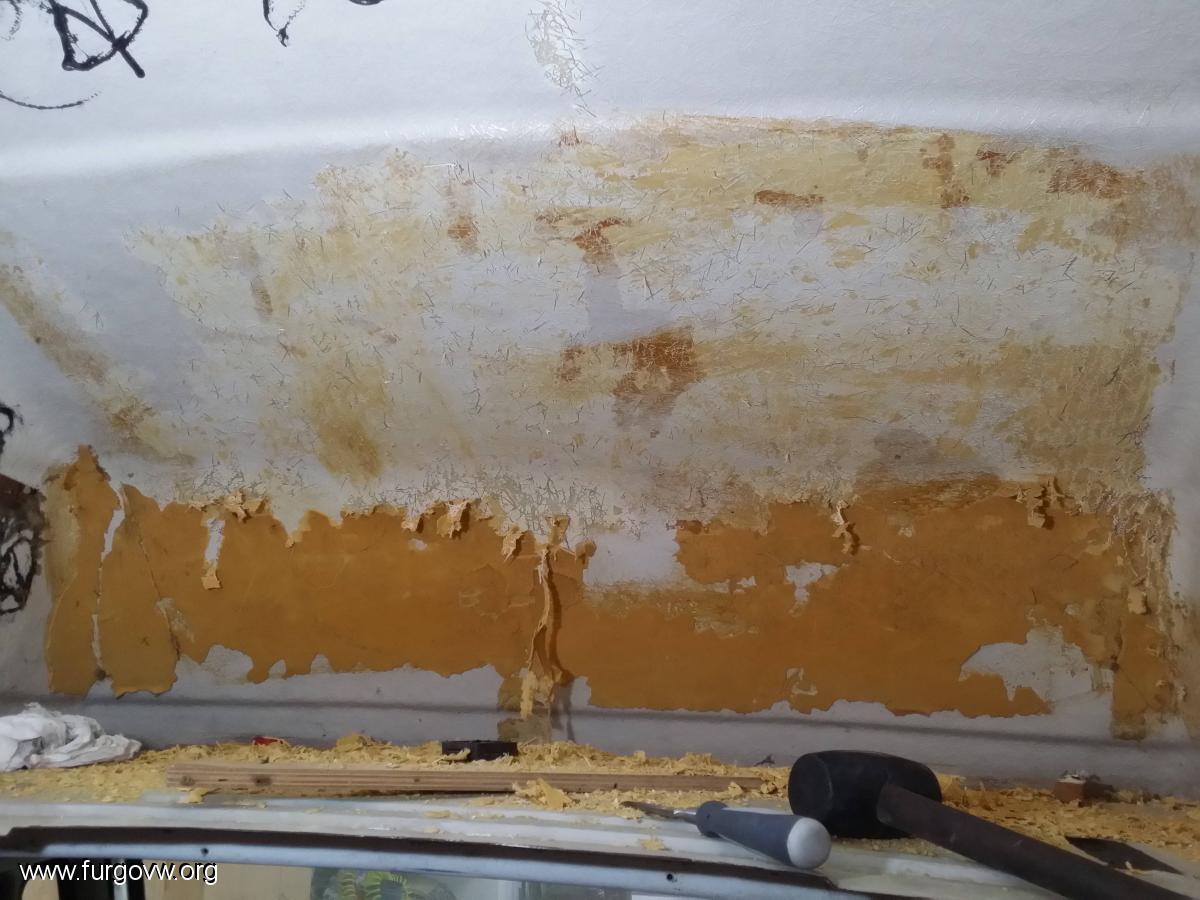

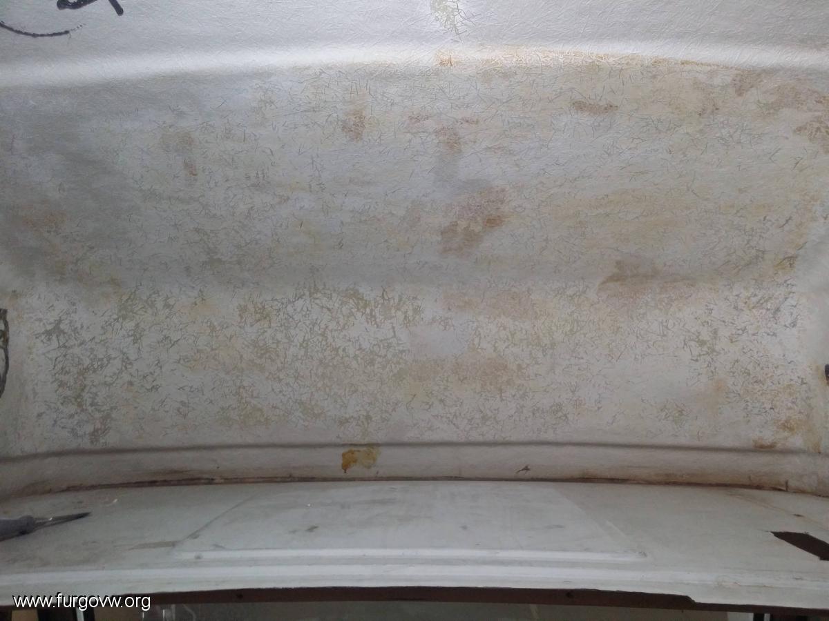

Os dejo unas imágenes de lo que hemos estado haciendo durante el día de ayer y hoy:
Y está de bonus! jajajaja
Un saludo!
Lukiluc
Ya veo que funciona la pistola de calor!  .meparto

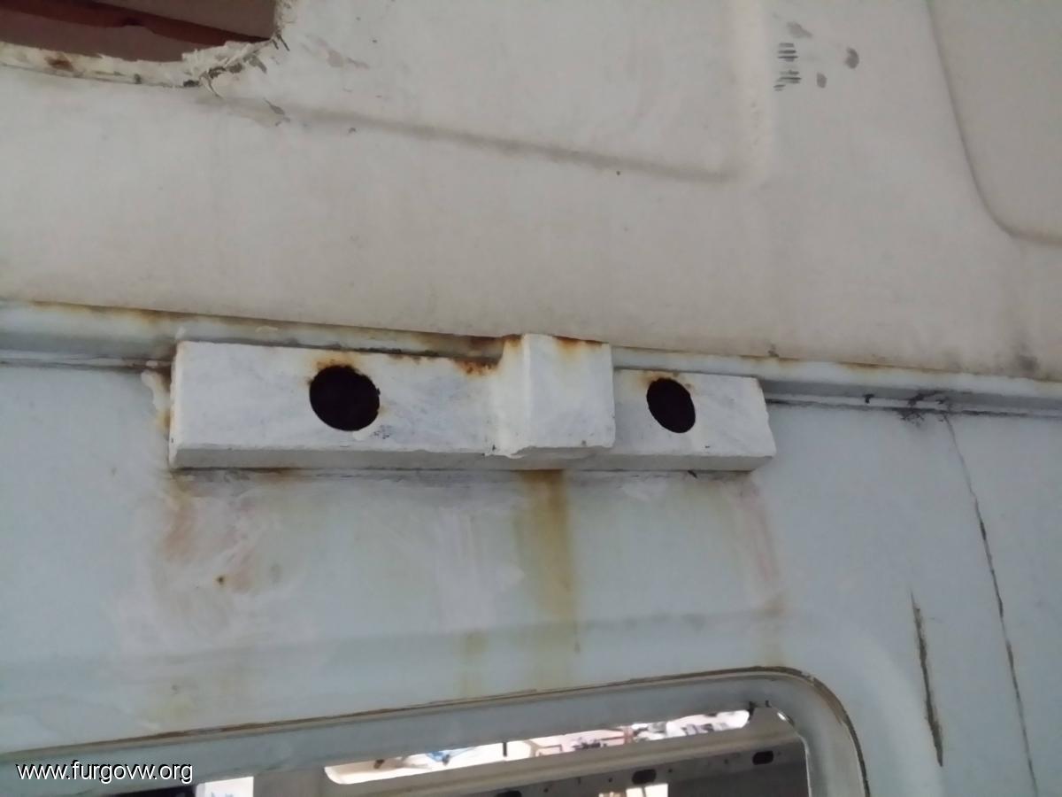

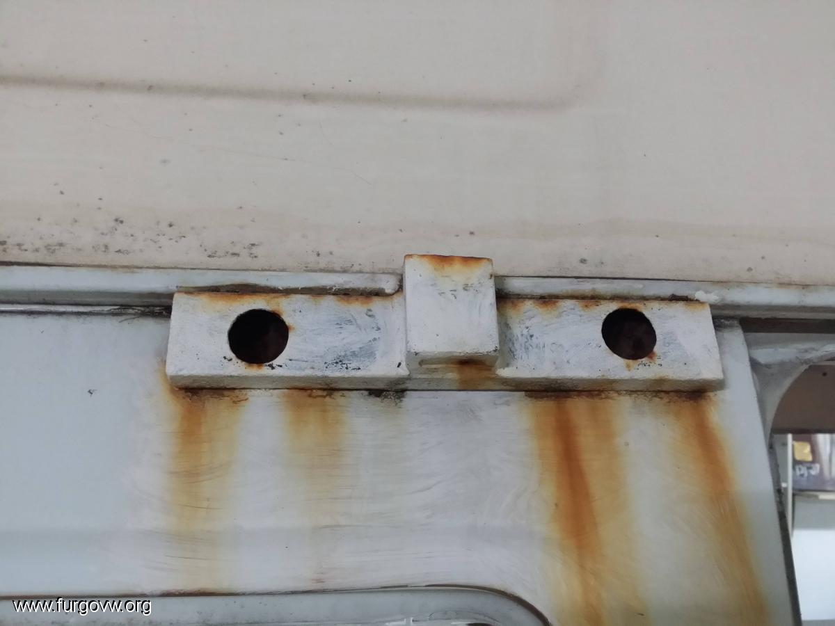

¿Esto para que se supone que es? Mi señora dice que podría ser para poner una baca   ???
Esos soportes (por llamarlos de alguna manera) se encuentran en los laterales de la furgo; uno justo donde cierra la corredera y el otro en la pilastra central.
Saludos!

Y eso pues parecen unos soportes, pero para que ni idea.

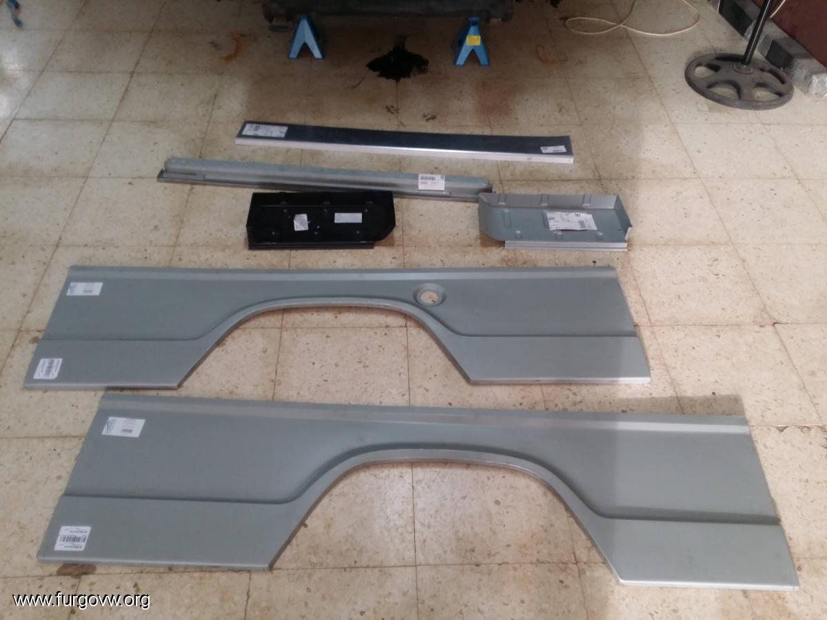

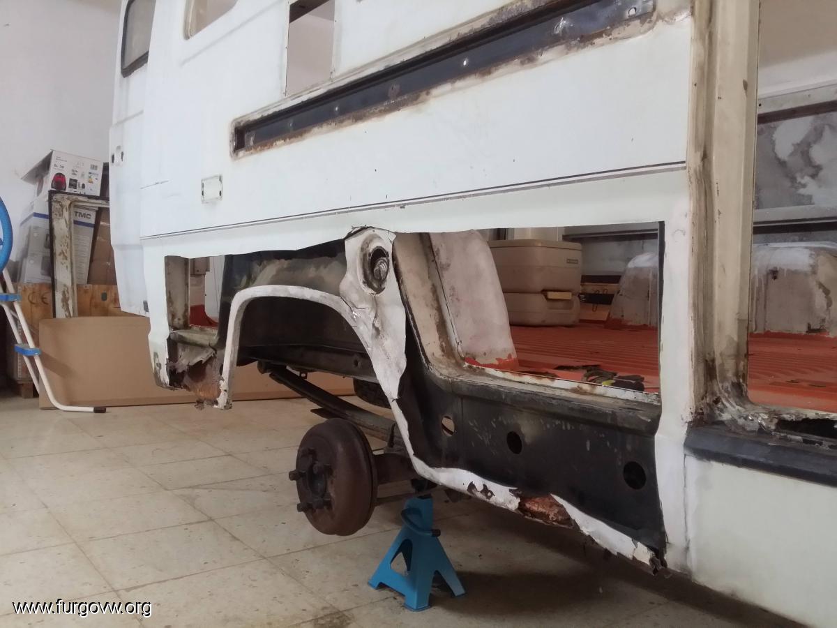

Aquí está la primera remesa de chapa NUEVA:
De arriba a abajo: chapa lateral de abajo (lado piloto), chapa puerta corredera (parte interior donde van las gomas), chapa de los escalones (hay varios modelos, este a mi parecer es el más completo), chapa lateral del paso de rueda trasero (lado copiloto), chapa lateral del paso de rueda trasero (lado piloto).
Si alguien quiere las referencias de las chapas y de dónde la ha comprado, os la facilitaré encantado.

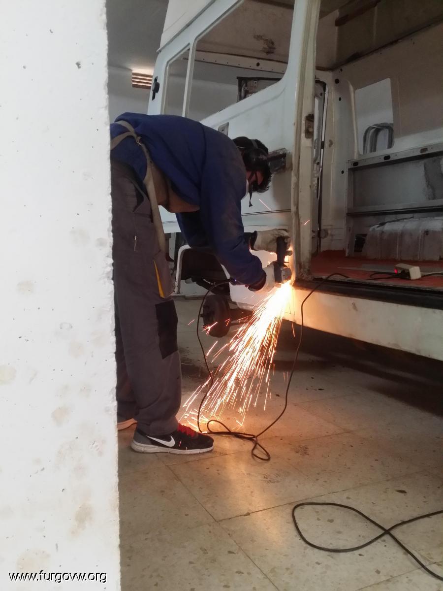

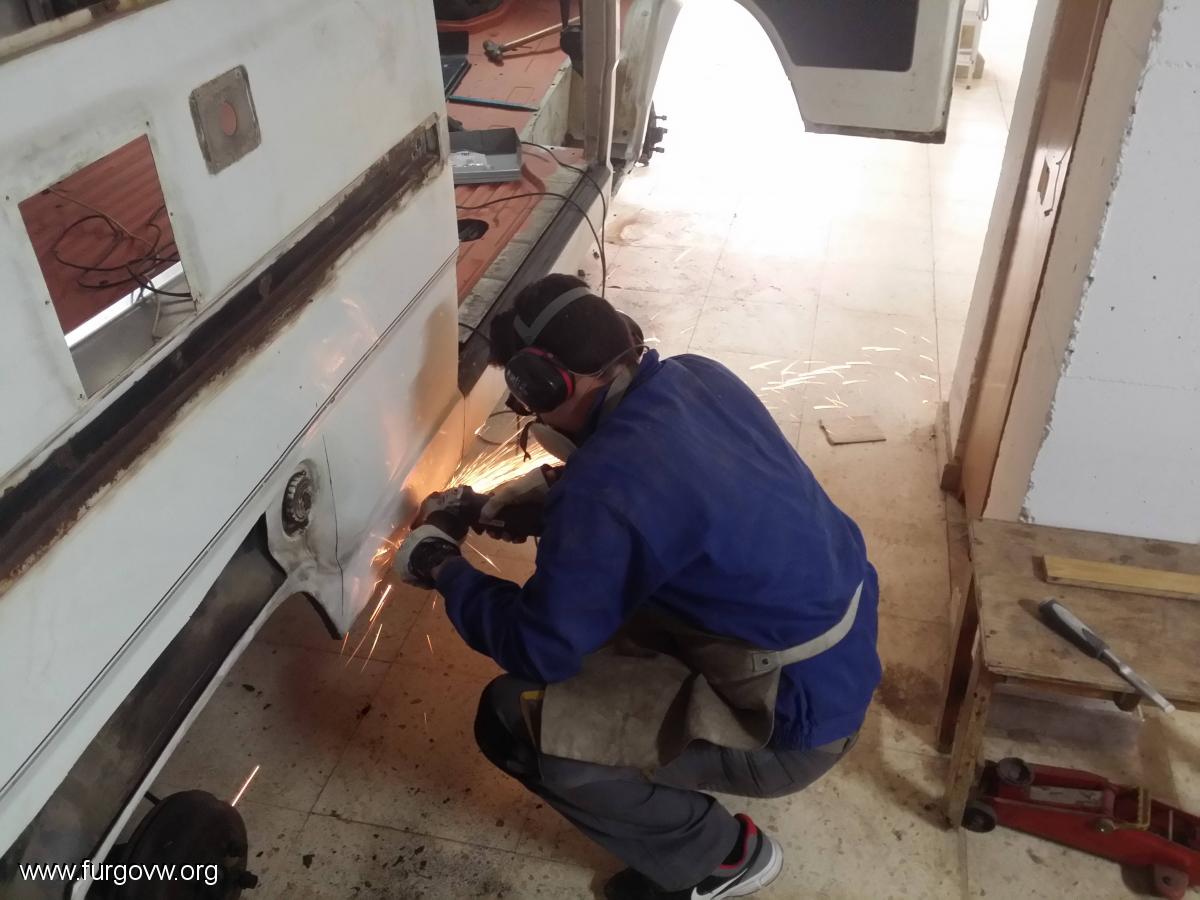

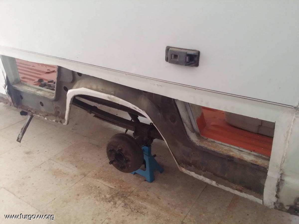

Aquí me tenéis dándole mucho amor a la chapa antigua.. jajaja

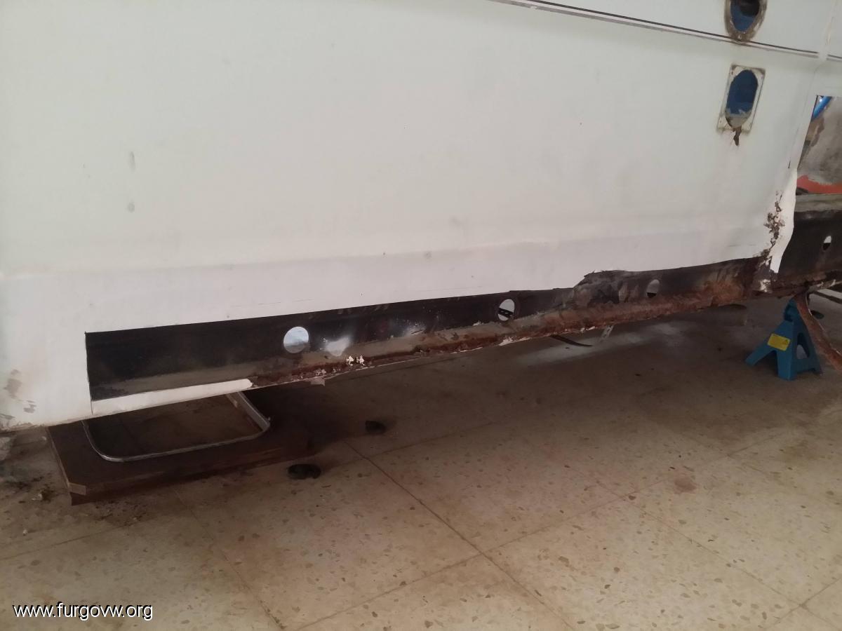

Retirada la chapa ya se puede ver el daño real del óxido..
Conclusión:
En verdad no estaba tan mal como me esperaba. Solo había óxido en las zonas naturales a haberlo. Entre las chapas hay un "hueco" en el que no hay nada, donde (según puedo imaginarme) puede entrar el agua y quedarse ahí. Si os fijáis en las fotos, se aprecian unos agujeritos (que vienen tapados por unos tapones de plástico (que por el tiempo que tienen de plástico ya no tienen ná xD) y CREO que por ahí se podría filtrar el agua (ya sea de lluvia o de cuando circulase y saltase hacía la carrocería) y quedarse ahí estanca. Total: óxido.
Calculo que aún me queda 1 o 2 semanas de trabajo (intensas) para preparar las zonas a soldar. Hay muchas esquinas, recovecos y partes pequeñas que hay que limpiar, tratar y rehacer ANTES de soldar la chapa nueva... Tenemos bastante bastante curro...  .malabares
Ah! Sabéis para que sirven también las escuadras magnéticas?
JAJAJAJAJJAA  .meparto

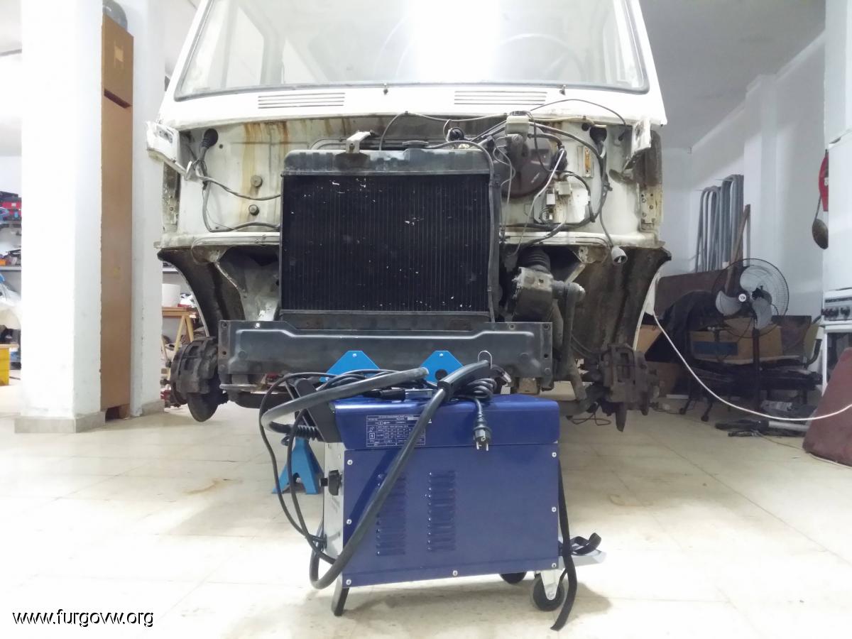

PD. Lukiluc, no te preocupes. Con electrodo he visto a compañeros de este foro hacer verdaderas maravillas. Eso sí, hay que ser hábil y paciente pero se obtiene un resultado muy bueno, tanto como si utilizases hilo. Por nuestro presupuesto (escaso) y por la simplicidad de uso, opté por hilo. Pero si hubiera tenido una maquina de electrodos antes de tener la furgo, no hubiera comprado la de hilo.

El problema del óxido es que entra agua entre las chapas, ya sea de lluvia, o condensación y los agujeros inferiores que tiene la chapa por la parte inferior para desagüe del agua se taponan y ya la tenemos liada.
Realmente no los tenías tan mal. Solo por las fotos la parte inferior. Deseando que empieces a soldar a ver cómo te va. Este finde intentaré hacer unas pruebas con electrodo de unos retales de chapa que tengo.
Por cierto pásame donde compraste las chapas, ya que si te funcionaron bien evitaría Rexbo de nuevo.

Correcto. El problema es lo que comentas, entra el agua, se almacena y comienza el proceso de oxidación.
La chapa es comprada de aquí: http://stores.ebay.es/psautoteile/
La chapa de nuestras merches (para ahorrarte trabajo) la puedes buscar en su tienda por: "M B 601/602 77-" (te saldrá todo lo que tienen relacionado con nuestro modelo).
Consejo: si son varias chapas las que quieres comprarle, mandale un mensaje privado (en Alemán o en su defecto Inglés) y diles que quieres comprar varias cosas y si te puede enviar todo en un mismo paquete.
No desesperes con la soldadura, ten paciencia. Es una cuestión de habilidad y de práctica.

Te comento lo que tenemos en mente para la chapa:
Una vez preparadas las partes para soldar, daremos los tratamientos antióxidos necesarios para asegurarnos de que la chapa esté bien protegida. En las zonas a soldar NO se puede proteger el metal (sino, no hace contacto el arco) por lo que intentaremos dejar la chapa sujeta con los mínimos puntos posibles (tanto de abajo como de arriba) que nos permitan moverla (ligeramente) para poder tratar el metal de las zonas más inaccesibles. En caso de que fuese imposible, trataremos la chapa con los productos antióxidos y dejaremos lo mínimo posible para soldar "desnudo", una vez soldado se tratará. Además, en las uniones inferiores usaremos sika para dejar lo más hermética posible la zona. Los agujeros que se ven (originales de la furgo) se van a cerrar/sellar para evitar la entrada de agua/tierra.
Nos gustaría intentar rellenar esas zonas huecas con algún material aislante pero no tengo del todo claro que material usar.... Kaiflex lo veo un despilfarro total y meter Poliuretano sería volver a contaminar la zona con humedad (todos sabemos que es un material que absorbe la humedad), en el caso que hubiera (confío en dejar la zona sellada, aunque no soy perfecto xDD). Lo que tenia pensado es usar Poliestileno estruido pero creo que sería un quebradero de cabeza... ¿Alguna aportación?
