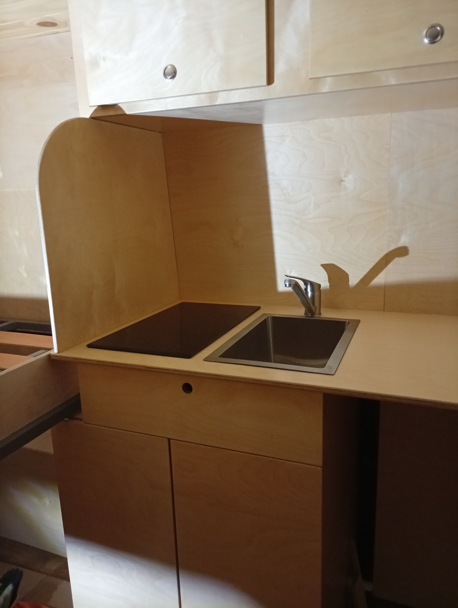

Pues ya tengo colocado el fregadero y sellado para que no tenga fugas en la encimera.
También os pongo varias fotos del vierteaguas con luz que he colocado. Hubiera preferido que fuera de color blanco pero no lo había así que es negro. La verdad es que tampoco desentona mucho y con la cinta 3M que trae queda más que sujeto. Le tengo que dar un cordón de Sika por la parte de arriba así queda algo más fijado y me aseguro fijo que no va a entrar agua por encima hacia el habitáculo
karpintxiki

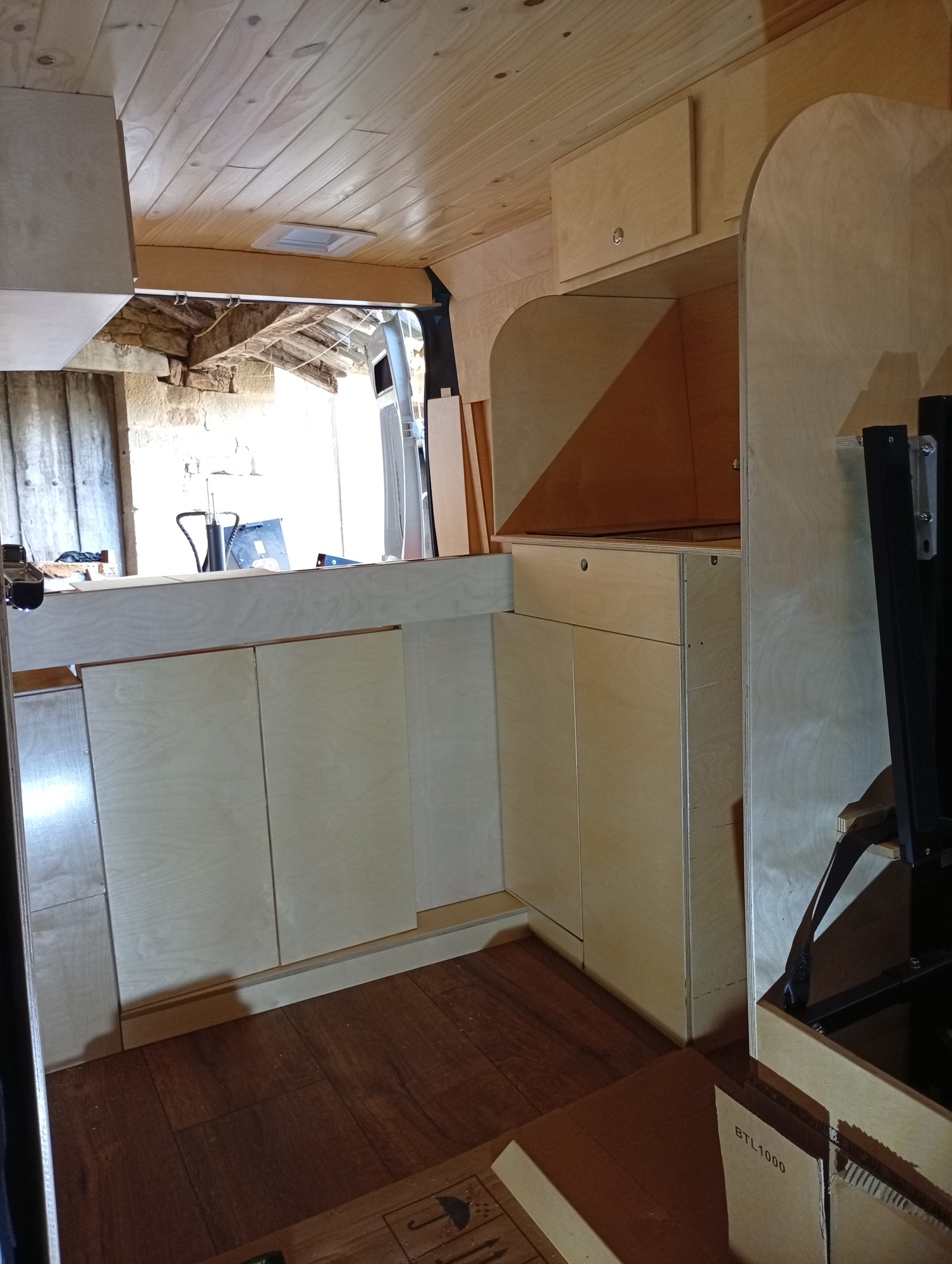

Este finde ya he preparado las puertas del mueble bajo y el cajón que va debajo de la vitro. El frente del cajón va a ser completo pero solo se puede usar la mitad ya que la otra mitad es el fregadero que lo ocupa por completo.

Pues ya tenemos la parte trasera prácticamente finiquitado a falta de poner las tiras led y un par de enchufes encima de la cama y debajo del mueble.
También he pedido ya la campana extractora para poner encima de la cocina.
A ver si me llega para el finde y poder colocarla
karpintxiki
Seguimos rematando cosas y ya he puesto la campana extractora, las tiras de led de la cocina y la mesa.
Poco a poco se van rematando cosas y quedando menos para empezar a disfrutarla.
