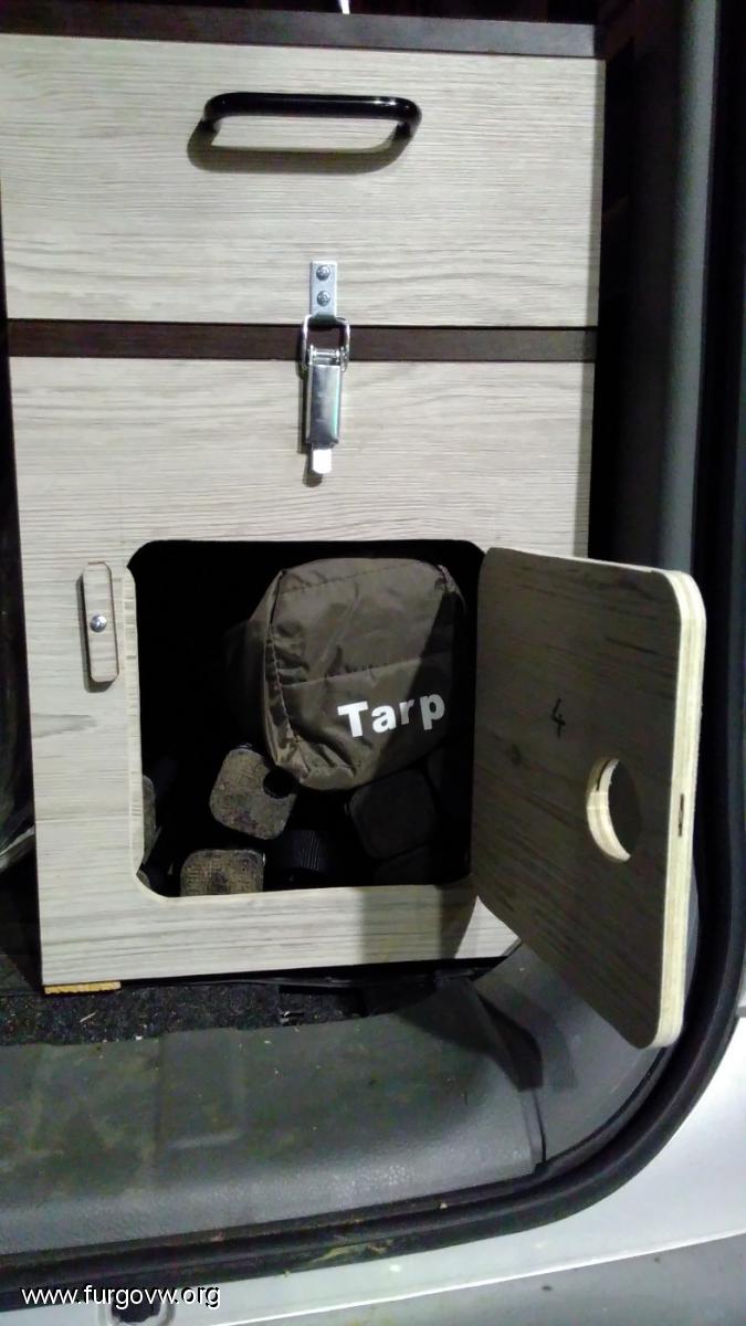

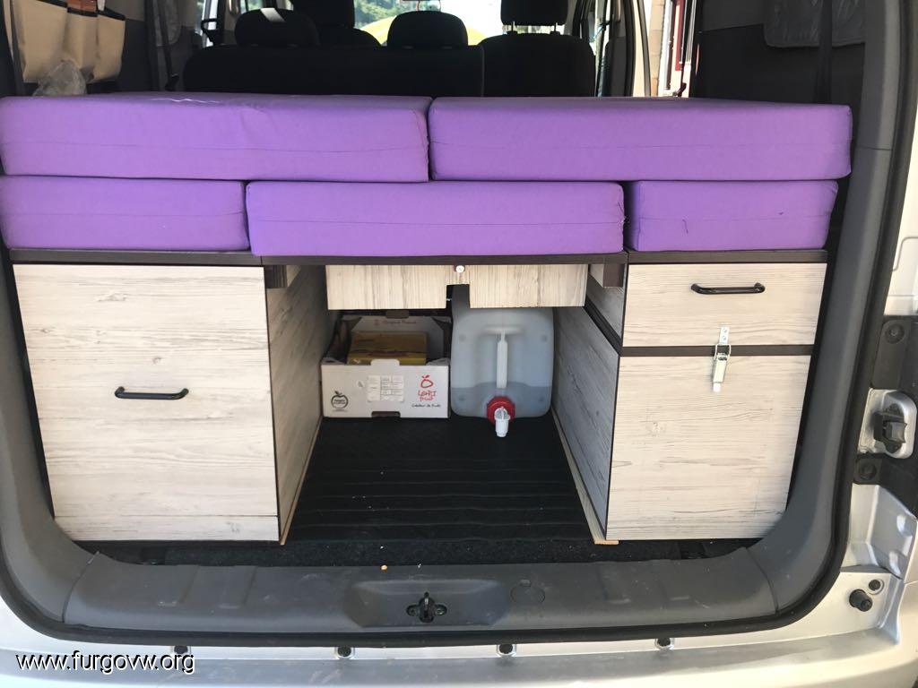

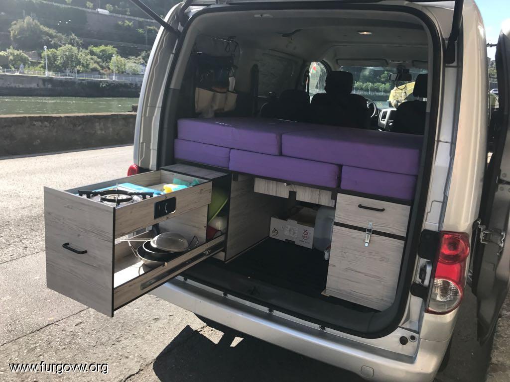

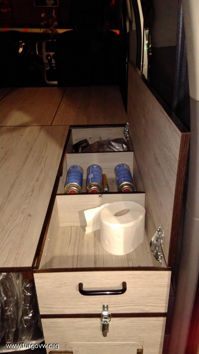

Muy buenas familia! Ya hace 7 meses que compré mi Evalia y la campericé pero hasta hoy no he dedicado tiempo a escribir en el foro! Estoy encantado con la furgo, este verano la estrenamos viajando a Italia y esta semana vuelta a la carretera. Os dejo fotos de la camperización que le hicimos. Es obra de mi tío, carpintero. A día de hoy tiene unos detalles que faltan en las imágenes. Próximamente pondré más, donde se vea la cama extendida

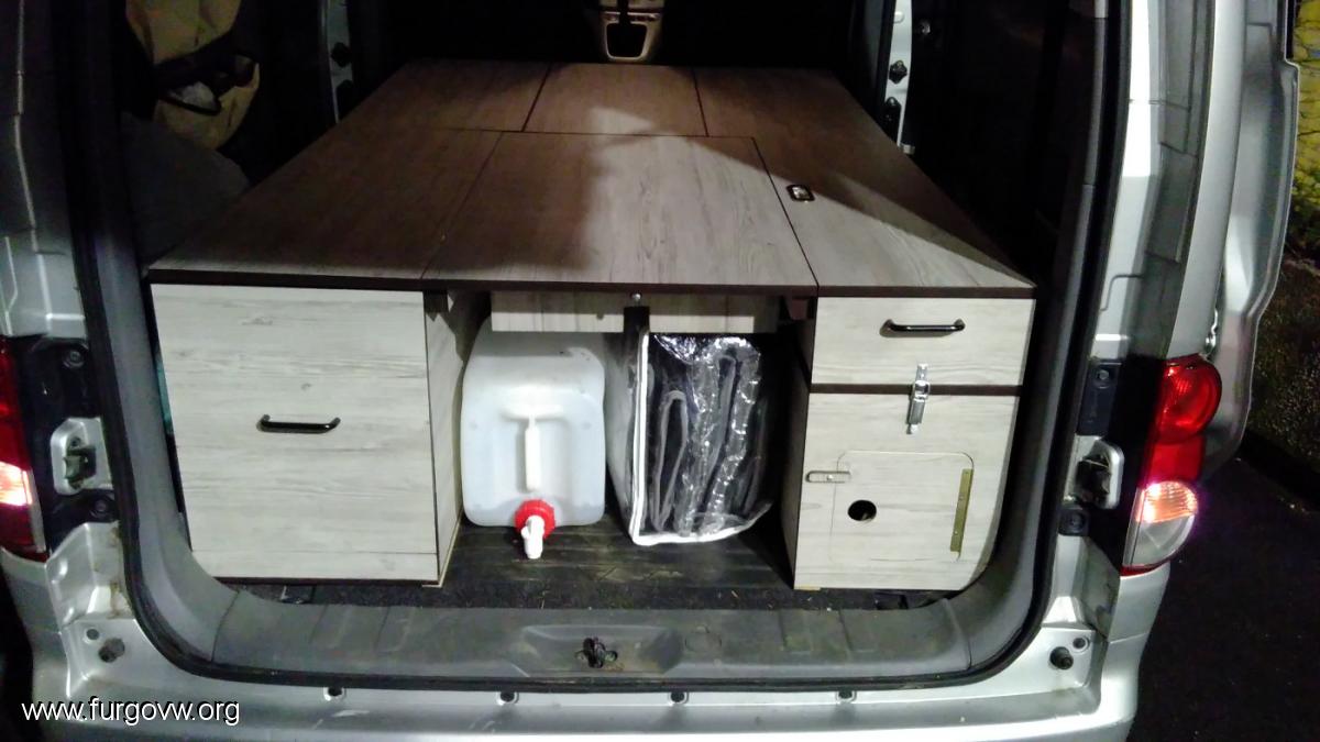

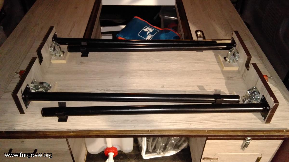

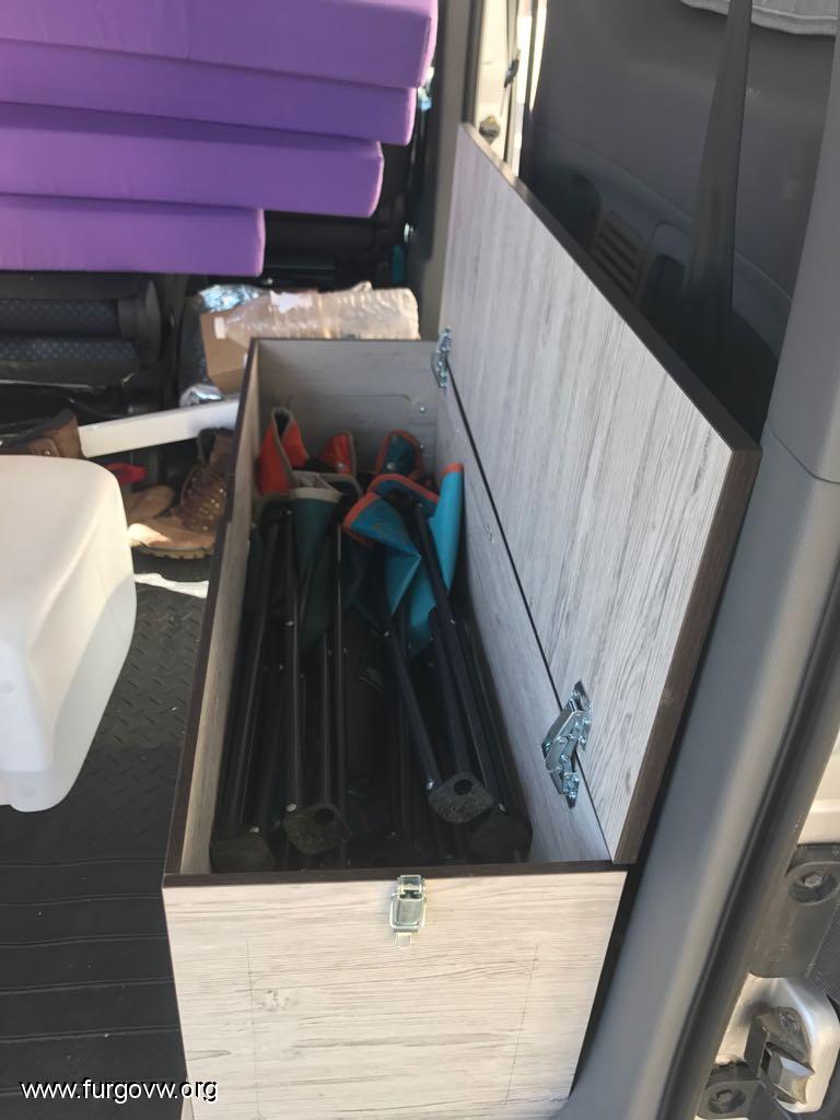

Aquí van otras fotos, más decentes.
Todo el montaje está hecho con una especie de cotrachapado de Chopo recubierto de una película de melamina. Super ligera, resistente y sufrida.
La estructura consta de 4 partes:
-dos cajones laterales unidos por una tabla/mesa con las patas plegadas.
-Una pieza plegada en acordeón que se acopla por delante y completa la cama.
El formato de la mesa permite usarla tanto dentro como fuera de la furgoneta. En caso de mal tiempo, para comer dentro hay que hacer un pequeño apaño para que alguien alto quepa bien. El cajón de la derecha se divide en dos, de manera que la parte superior se mueve, dejando un banco de una altura menor. La parte inferior lleva dos puertas para acceder al interior.
Todo obra de mi tío, un pieza XD

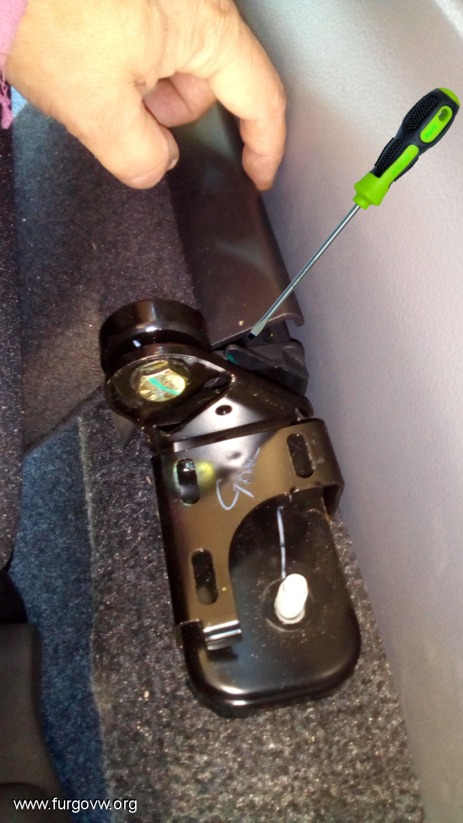

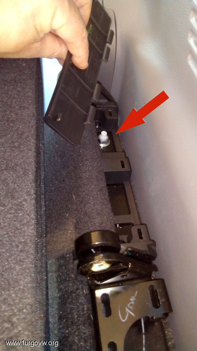

Por cierto, a ver si alguno me podéis ayudar...sabéis cómo quitar la tercera fila de asientos de la Evalia? quitando los tornillos de la parte trasera no salen...creo que hay que quitar otro tornillo que está por el otro extremo del eje que sujeta el asiento, pero no me cabe el destornillador...topa con el plástico donde van los cinturones de seguridad...hay algún destornillador especial para desmontarlo? o hay que desmontar los plásticos que recubren el cinturón? o no es ese el tornillo que hay que quitar...?
Gracias!!
Hola...Estuve buscando información sobre como desmontar los asientos traseros de la Evalia y encontré poco o nada en la web, sobre todo para quitar el segundo tornillo. Después de trastear un rato logre abrir el compartimento donde se encuentra este tornillo....hice un par de fotos por si a alguien le puede venir bien. La pestaña de uno de ellos logré sacarla con los dedos pero la otra tuve que emplear un destornillador de punta muy fina para hacer palanca.

Las fotos del desmontaje de los asientos de la evalia....(aún no controlo el Foro, disculpas .ereselmejor .ereselmejor
