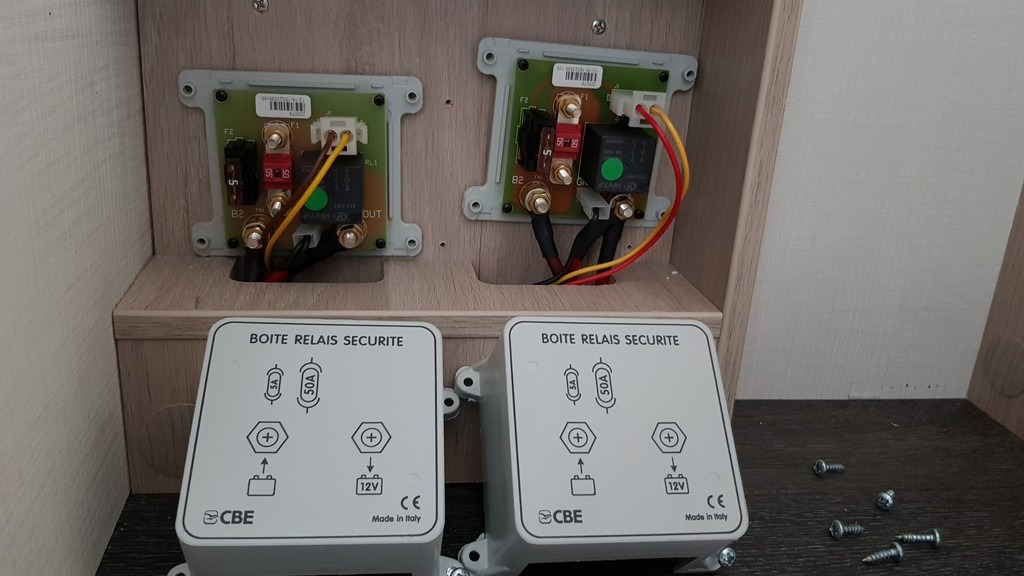

Buenas tardes, estoy pensando en poner también este booster, pero mi centralita es la DS300-tr, he visto que la diferencia que hay con la que ponéis aquí es que no tengo resistencia , tampoco tengo rele dentro de la centralita y tampoco existe la conexión B1, pero tengo dos reles con fusibles externos (boite releais securite). Si podéis echarme una mano con lo conexión os lo agradezco.
marpreiza
Josercha
Cita de: marpreiza en Enero 18, 2024, 18:39:32 pmPor cierto esta es la centralita y los reles. Muchas gracias
Esa centralita no es la que se vende normalmente. Estoy convencido de que es la que llevan las del grupo Trigano y viene ya modificada, de echo, no trae conexión al B1 y si te fijas, tampoco trae la famosa resistencia a cortar cuando quieres anular el relé de carga, tampoco tiene el relé instalado.
Esos vehículos ya traen booster instalado y una panel de control PC180. Ambas cosas, panel y centralita están modificadas para el fabricante.
