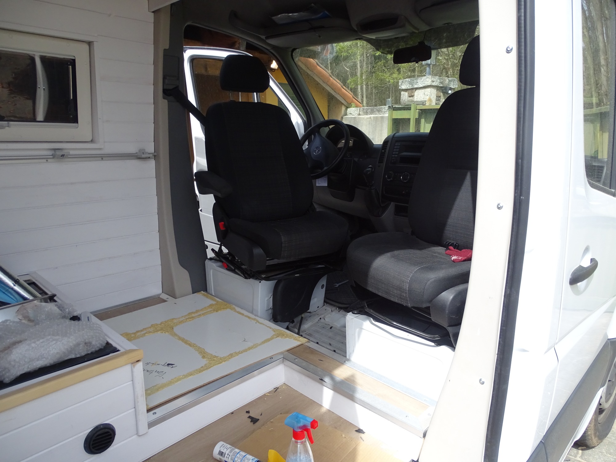

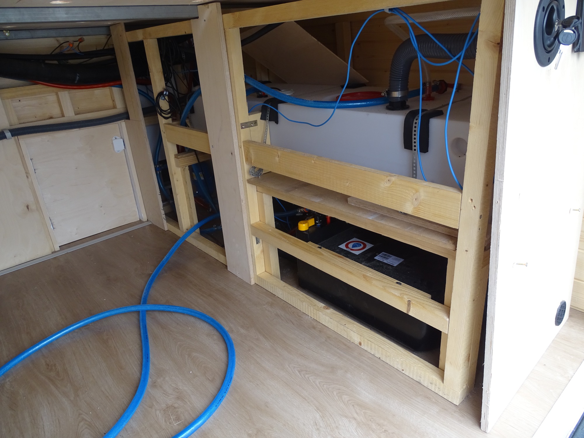

Decidi no ponerle altillo. Es un trasto de 7 metros de largo con solo una cama.... prefiero ganar espacio libre para estar de pie por la furgoneta.
El deposito es de 74 litros creo recordar, entra perfecto en una sprinter posterior a 2006 y en la crafter anterior que comparten chasis. Detras del conductor y en paralelo al deposito de gasoleo. No se en los ultimos modelos.
Lo compre en esta pagina holandesa, que me contestaron por email en castellano  muy correcto y en diez dias lo tenia en casa. http://www.recreaparts.nl/
Las.medidas: (31 cm x 104 cm x 23 cm).

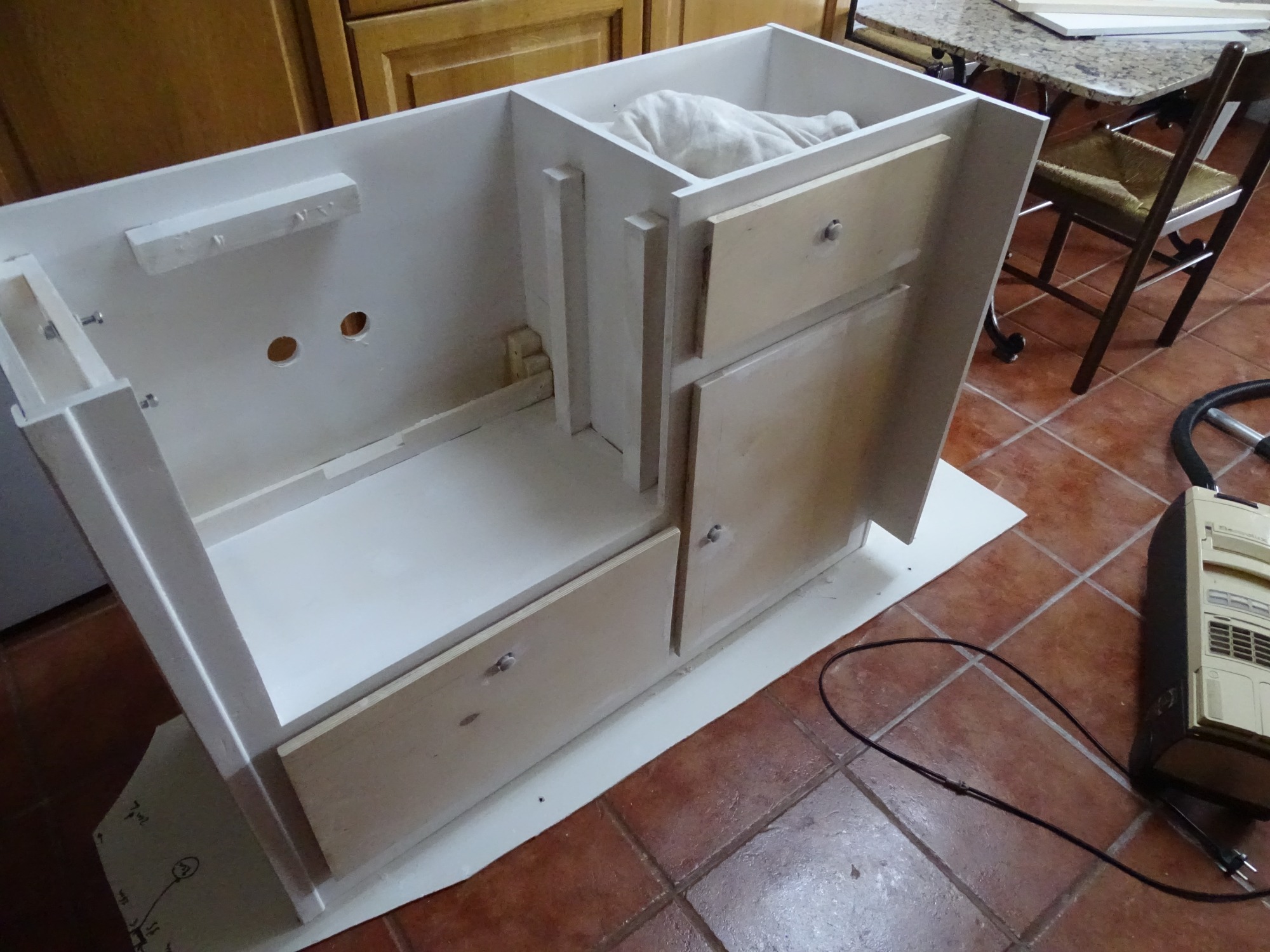

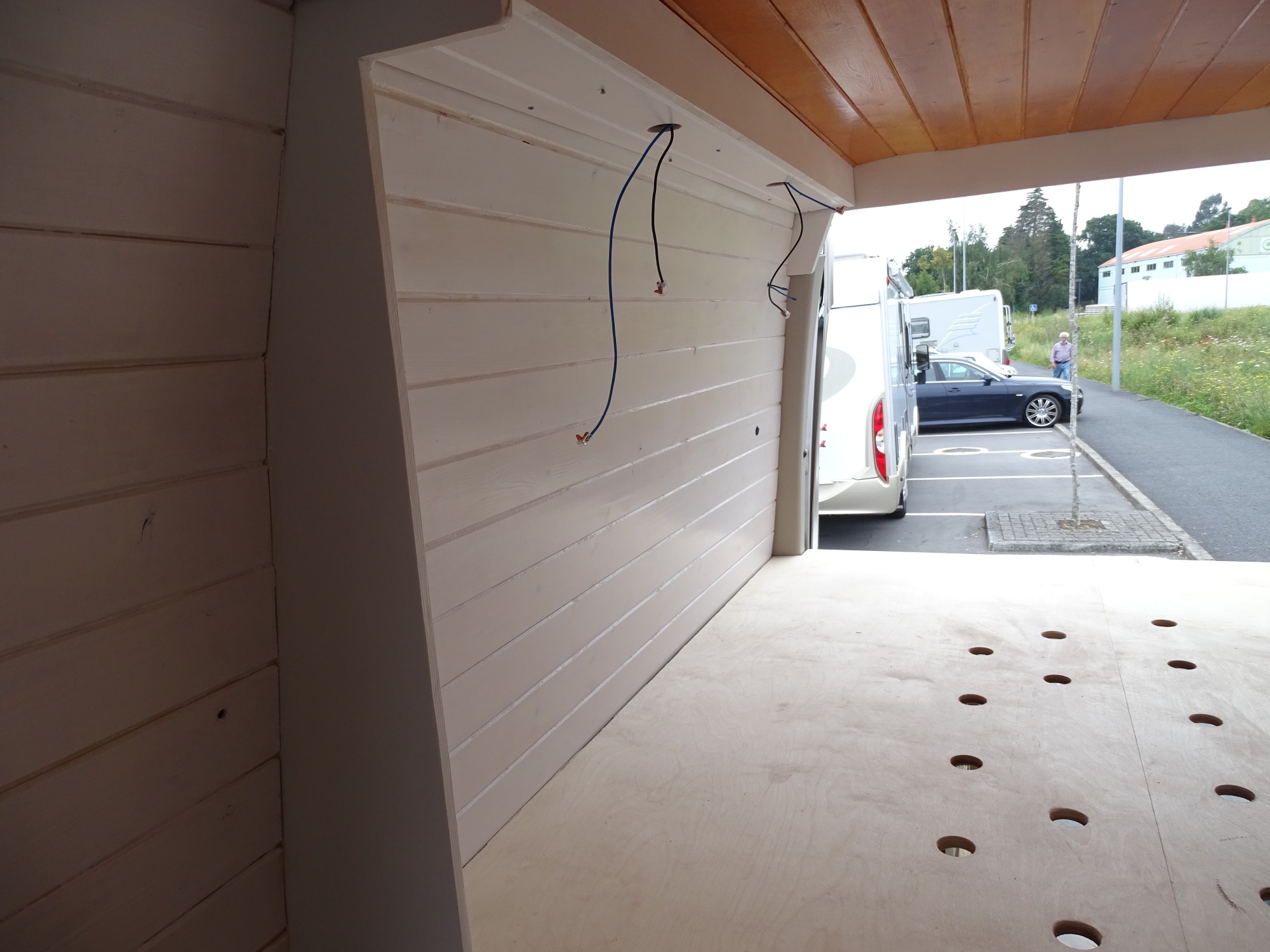

camper am

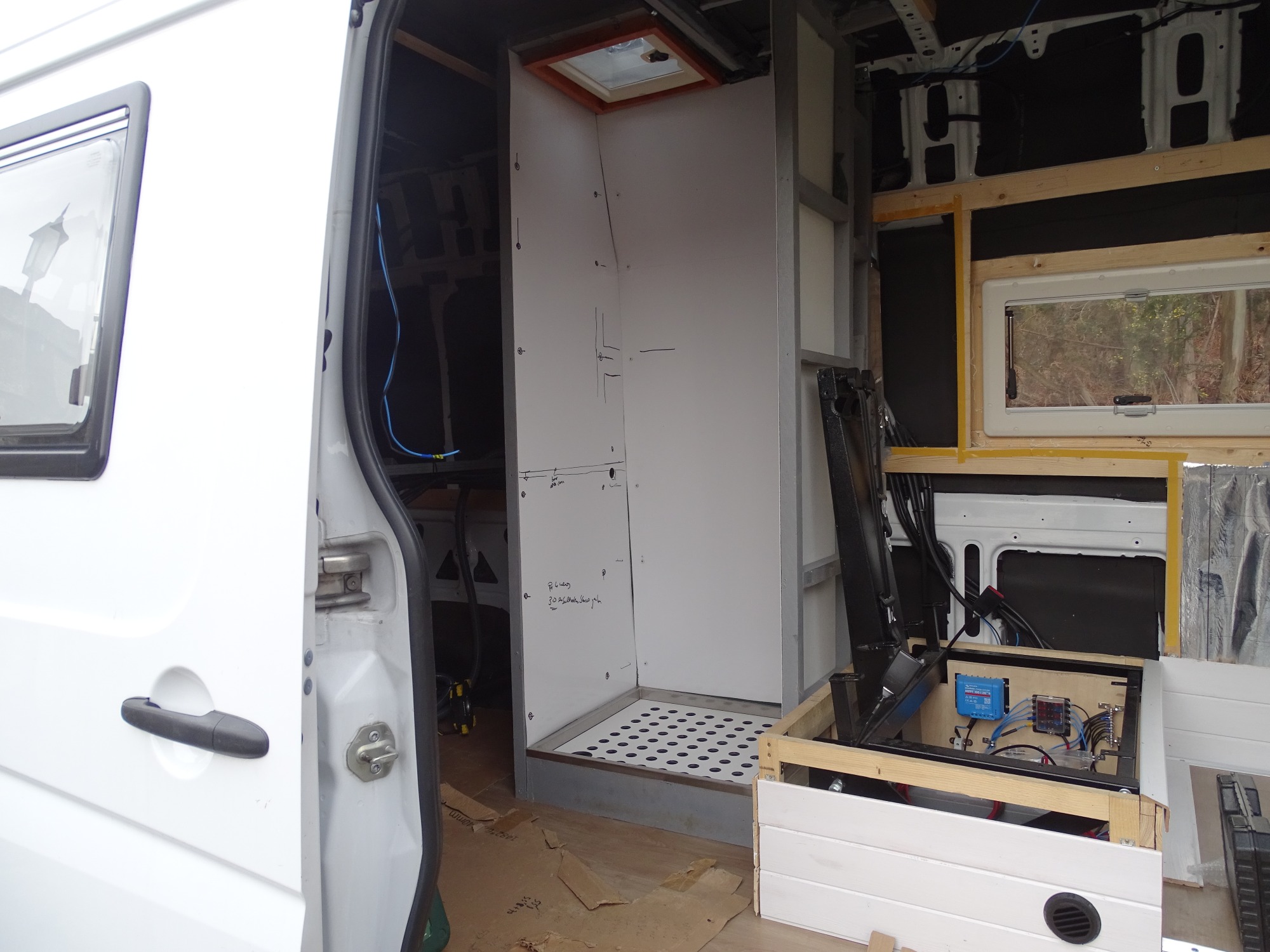

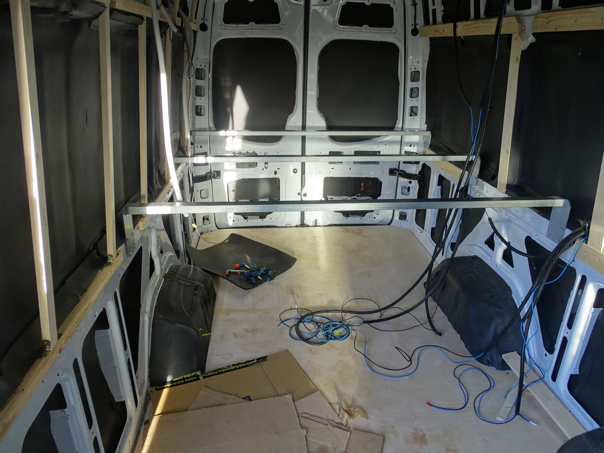

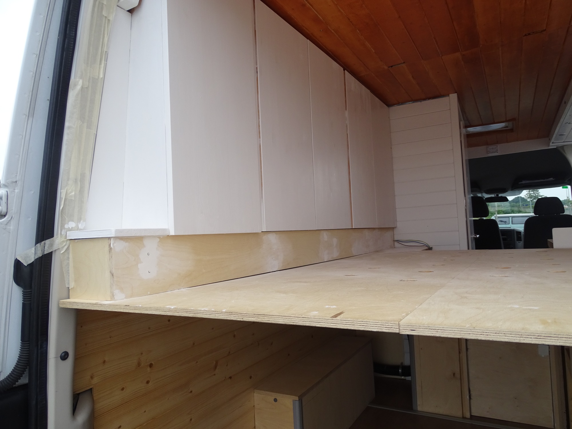

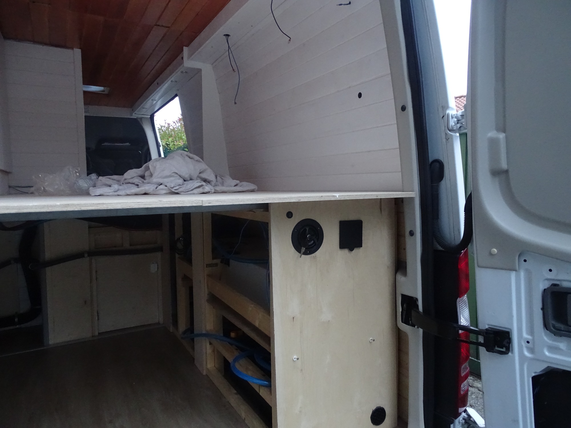

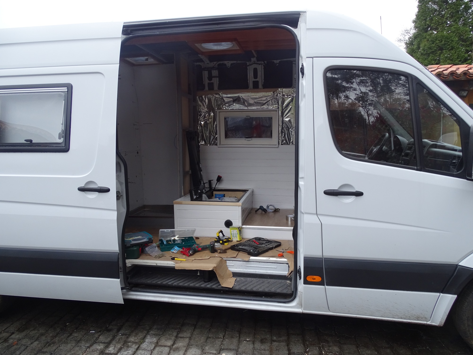

Con la parte delantera encaminada,segui con la parte de atras. La idea era dejar la cama un poco mas elevada de lo normal para ganar espacio en el maletero, llevo muchos trastos y no queria tener ninguno por el medio en la zona de estar; hasta sacrifique algo de espacio en el  baño para ganar centimetros...

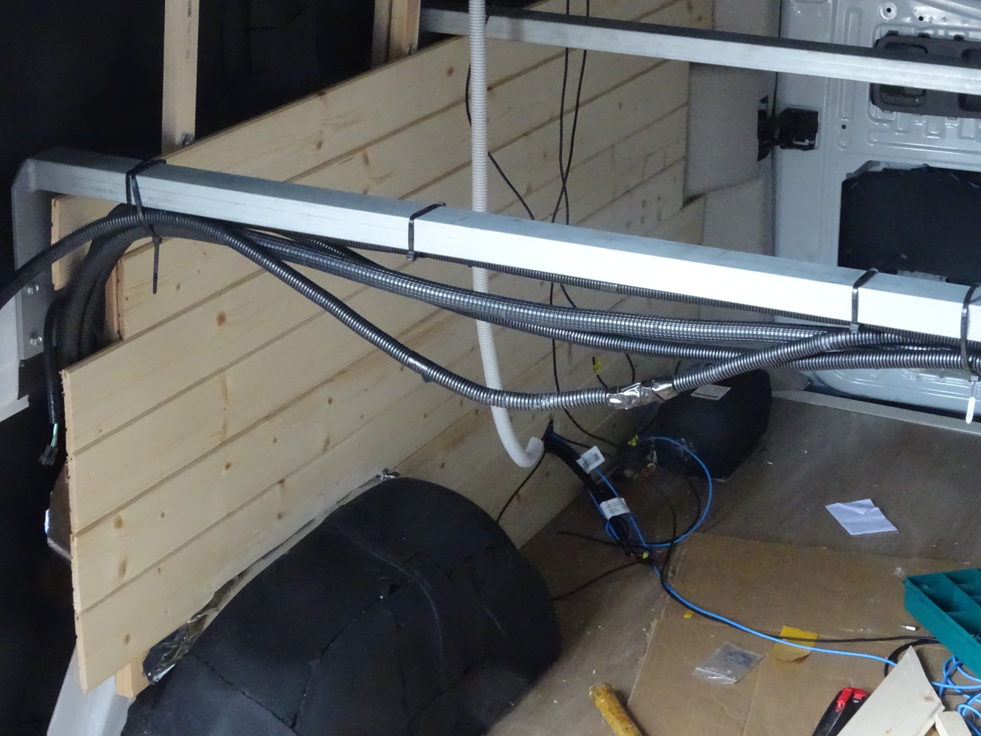

En el arcon trasero en la parte superior instale.un deposito de limpias de 100 litros y debajo bomba de agua, calefaccion planar (me la instalo Alberto de Nordesvan) y agua caliente, dejando libre el lateral contrario.

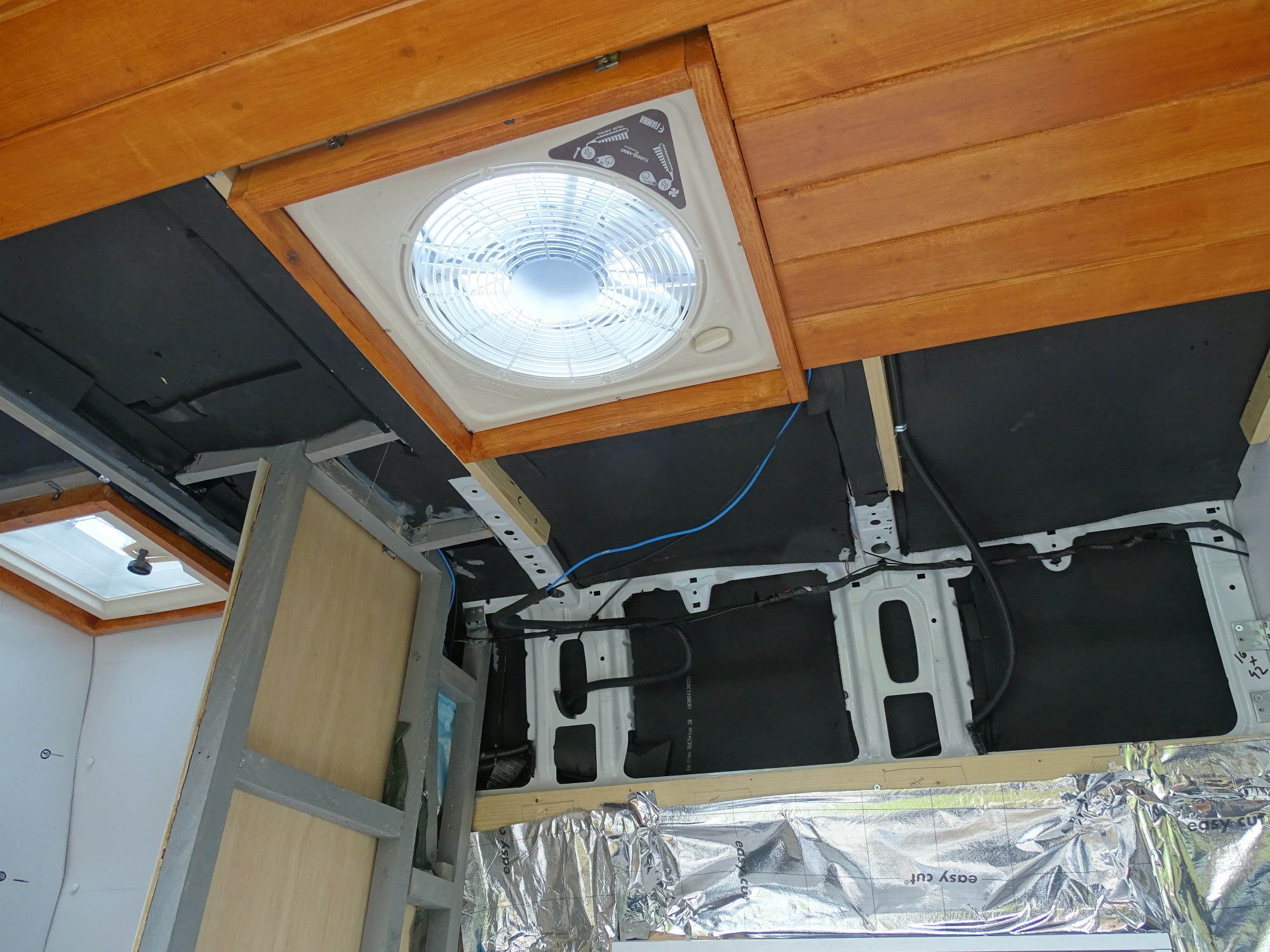

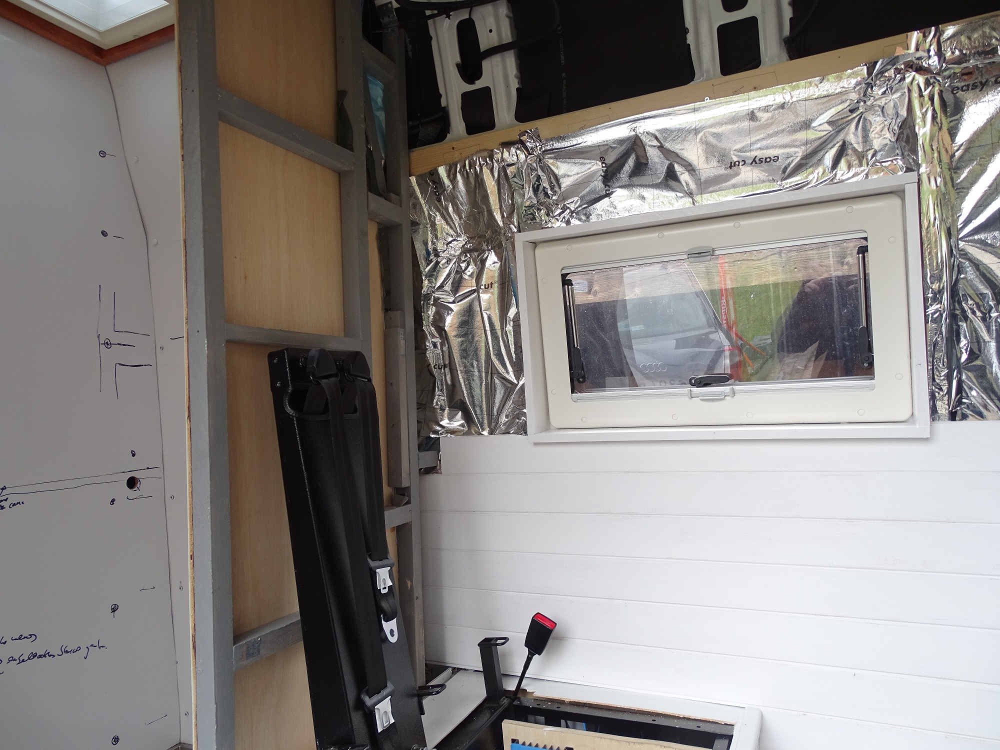

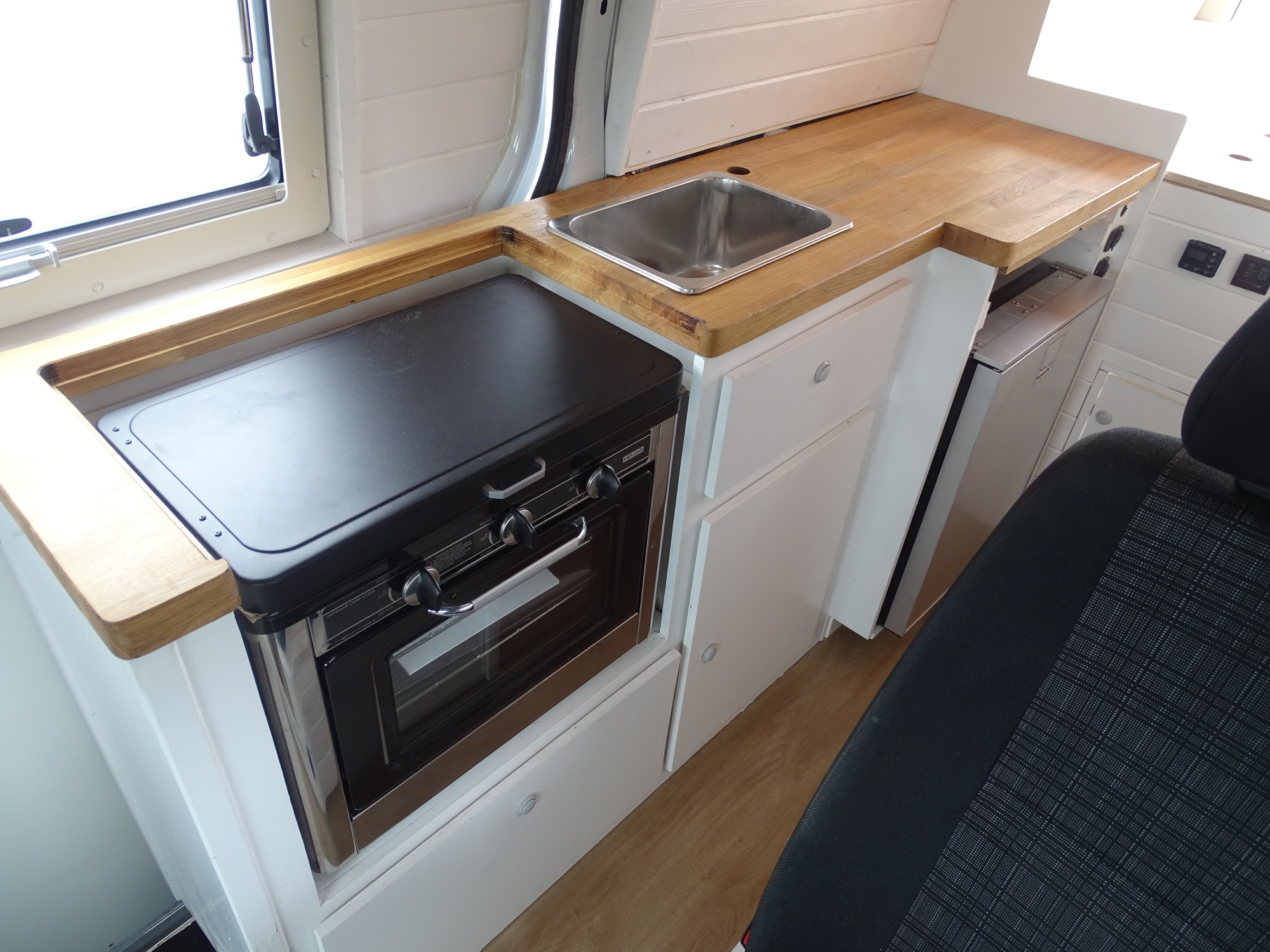

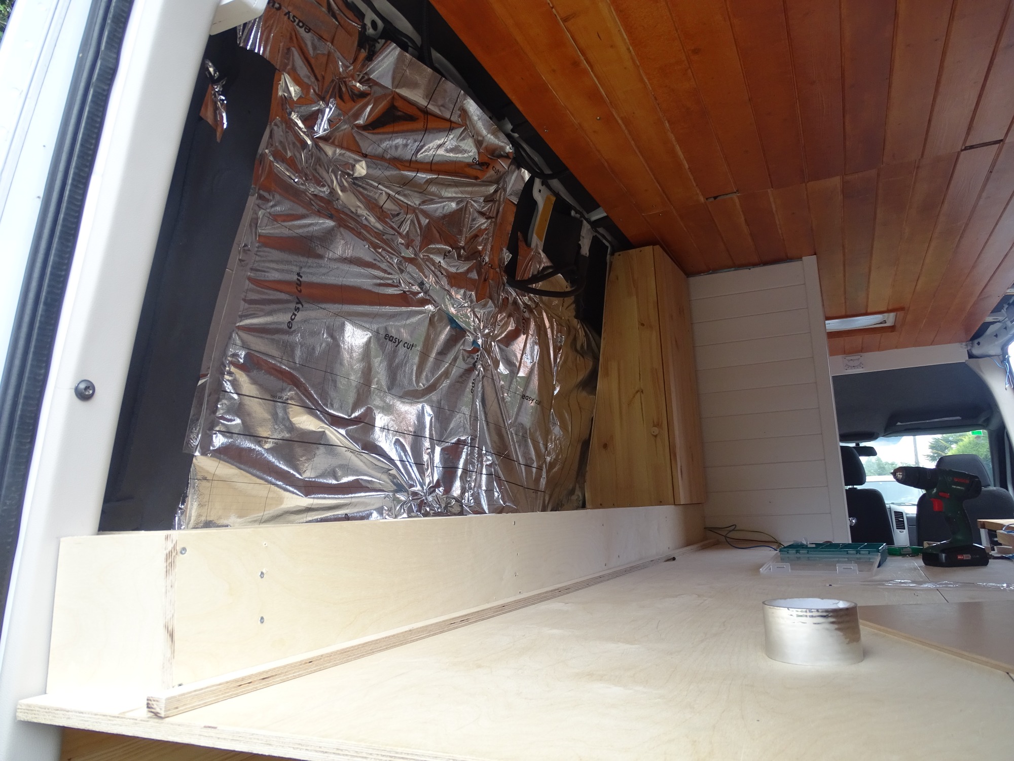

Continue panelando el lateral del conductor y a preparar el mueble de la cocina.
camper am

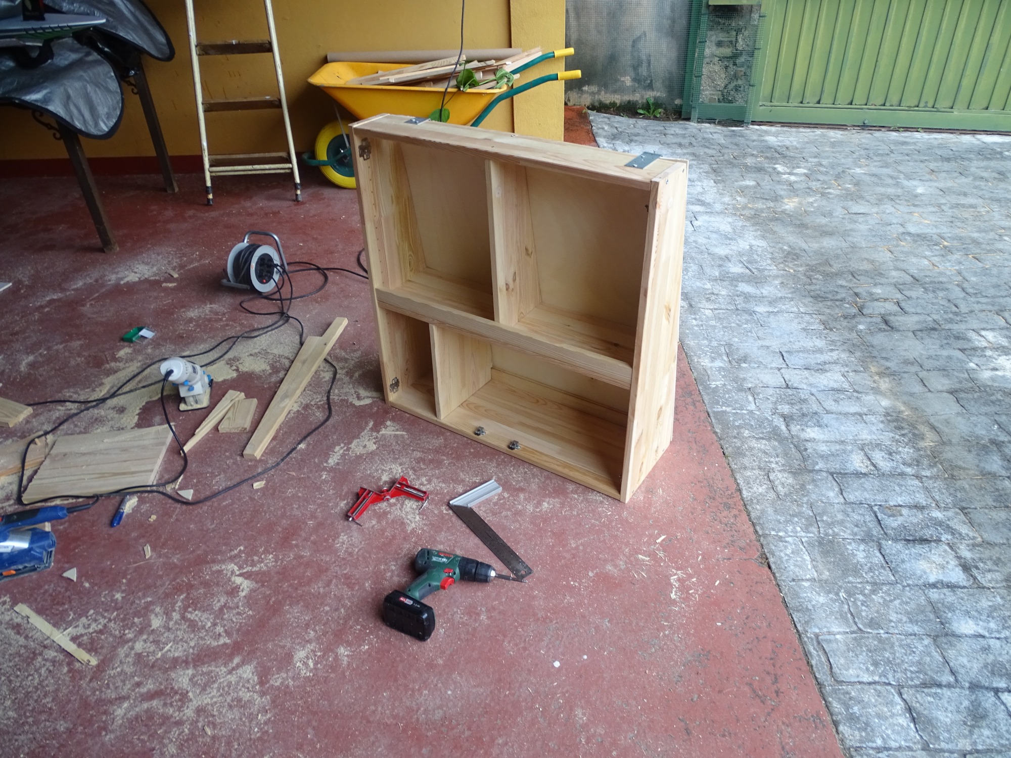

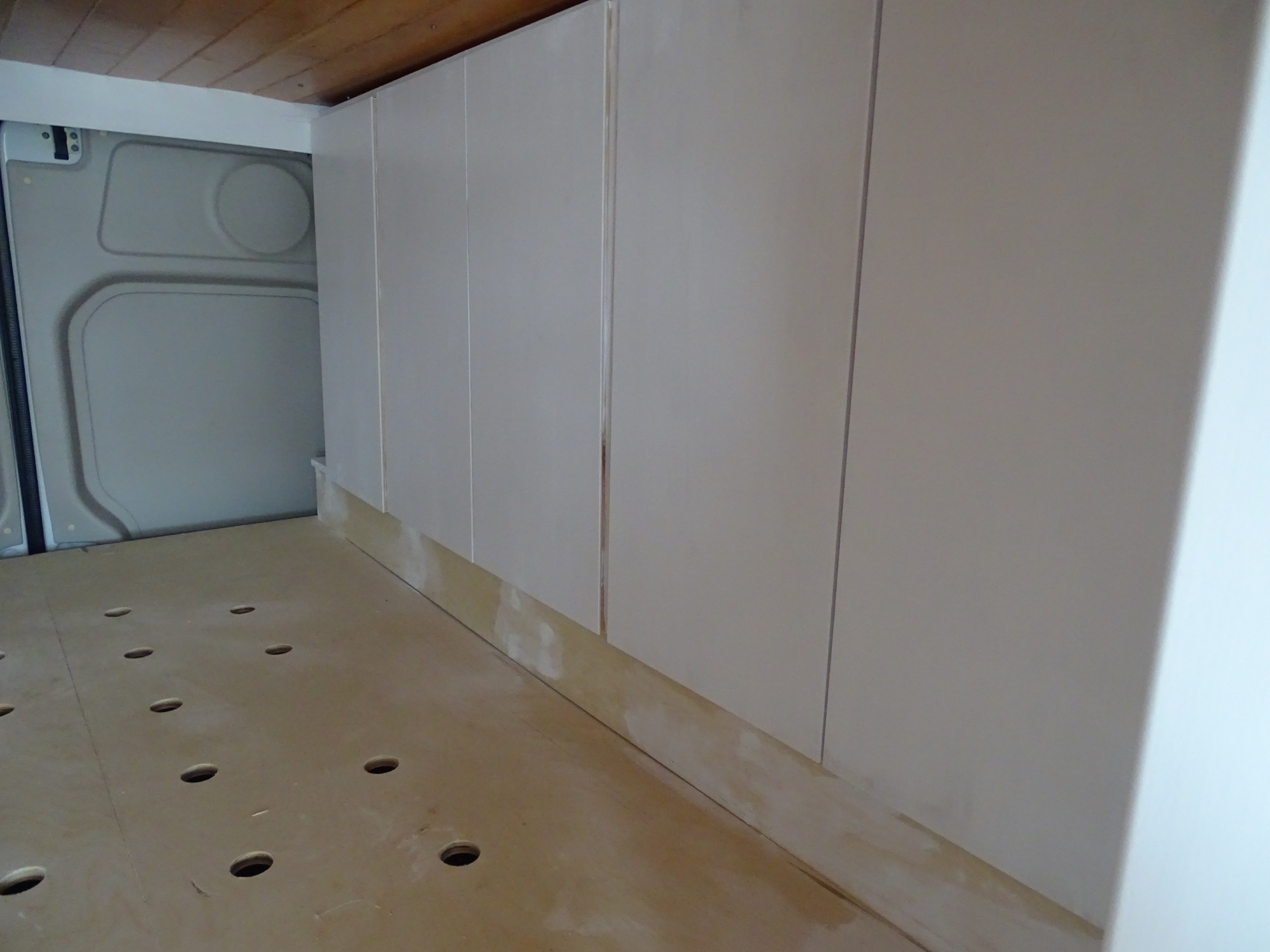

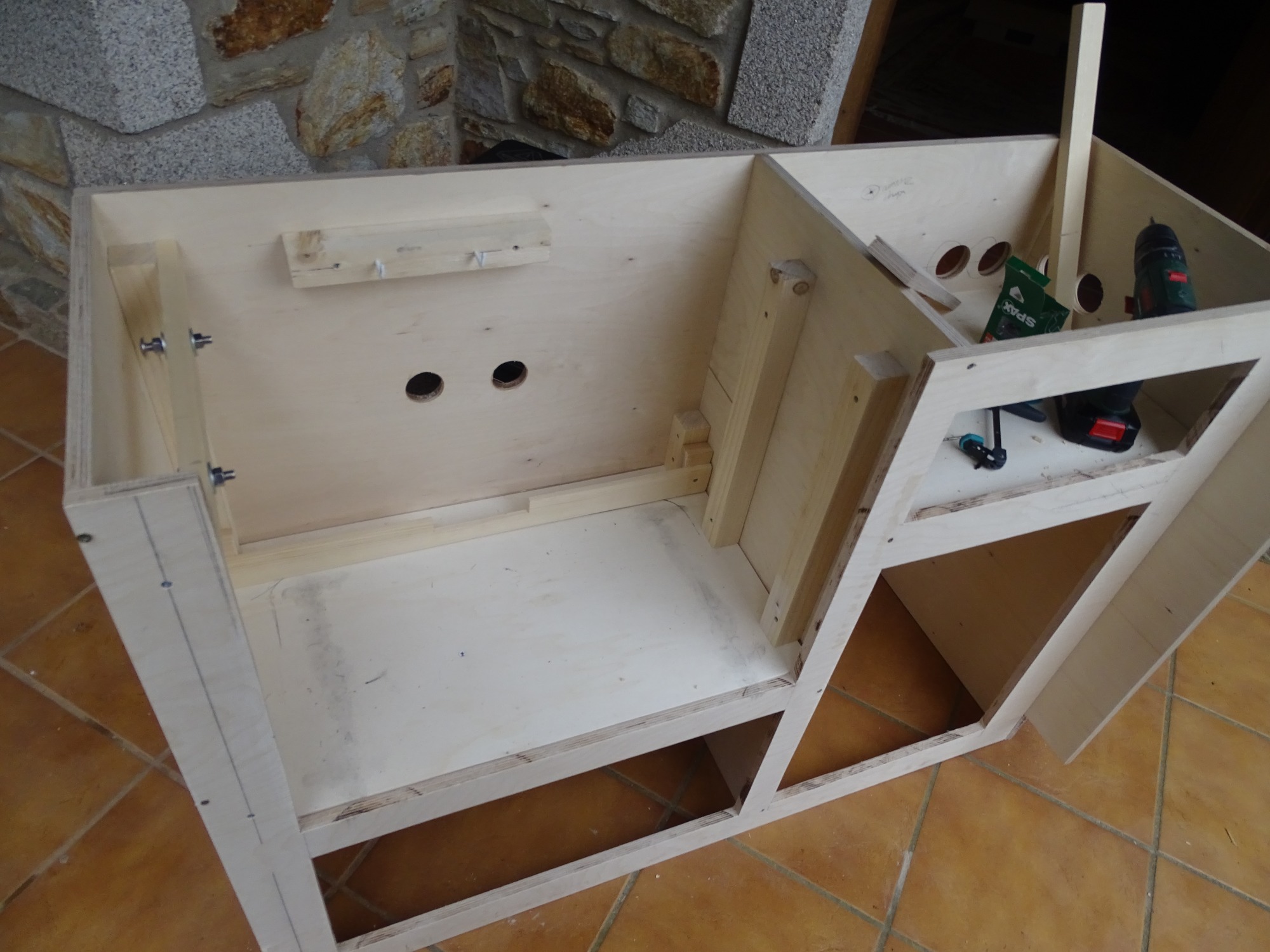

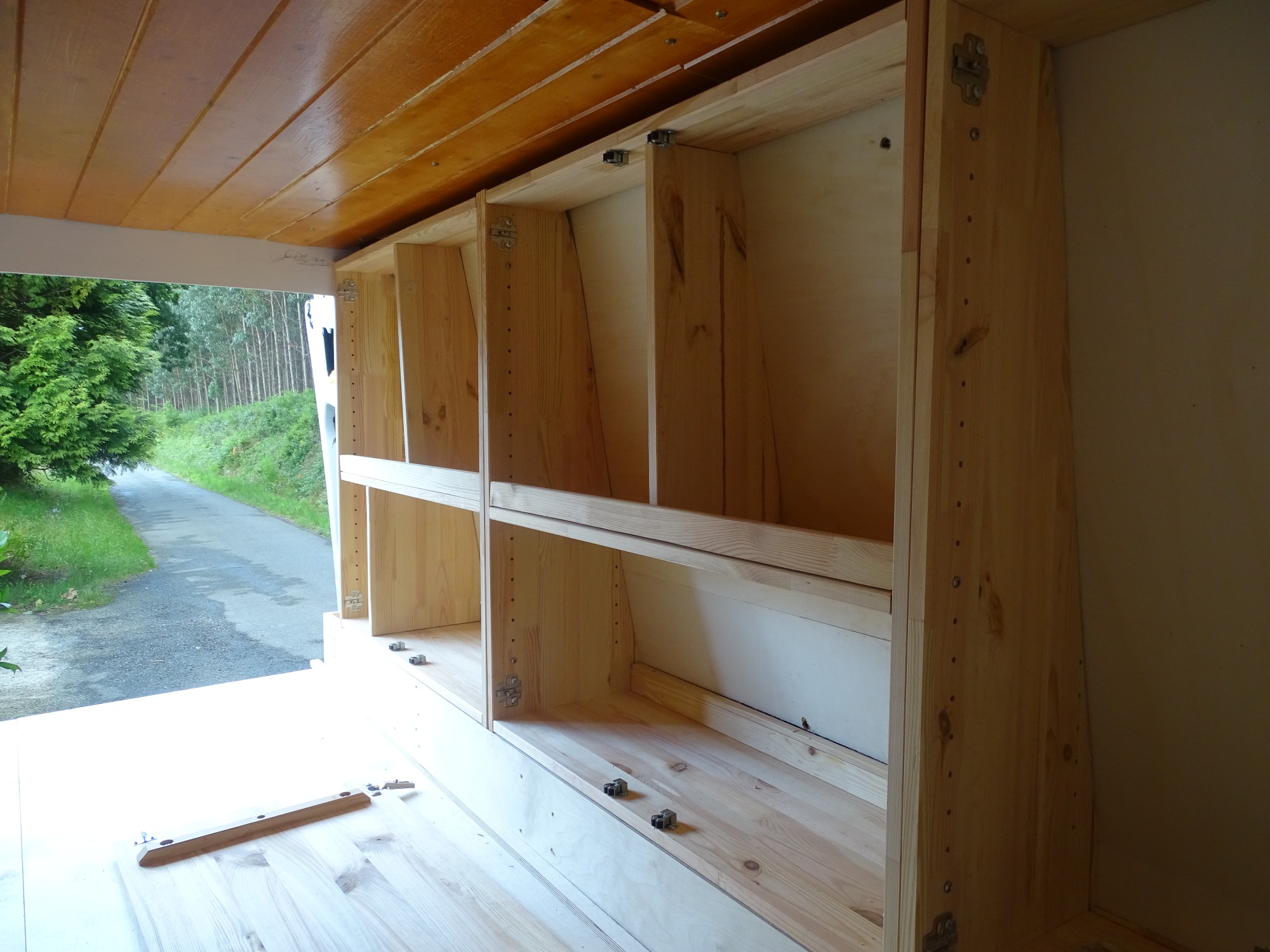

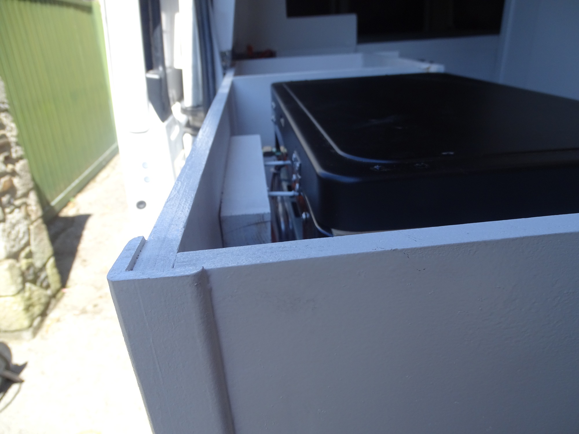

Con l parte delantera casi rematada, a falta de instalar las luces y algún detalle empecé con la trasera. Para instalar el mueble trasero, adapte unos armarios basicos de Ikea de nombre impronunciable...., pero que me ahorraron tiempo y dinero

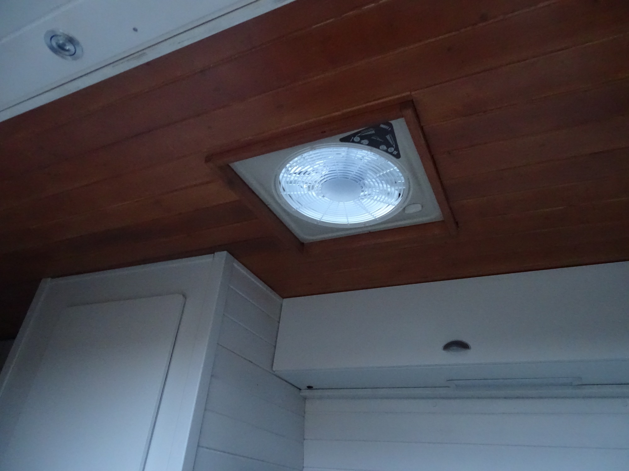

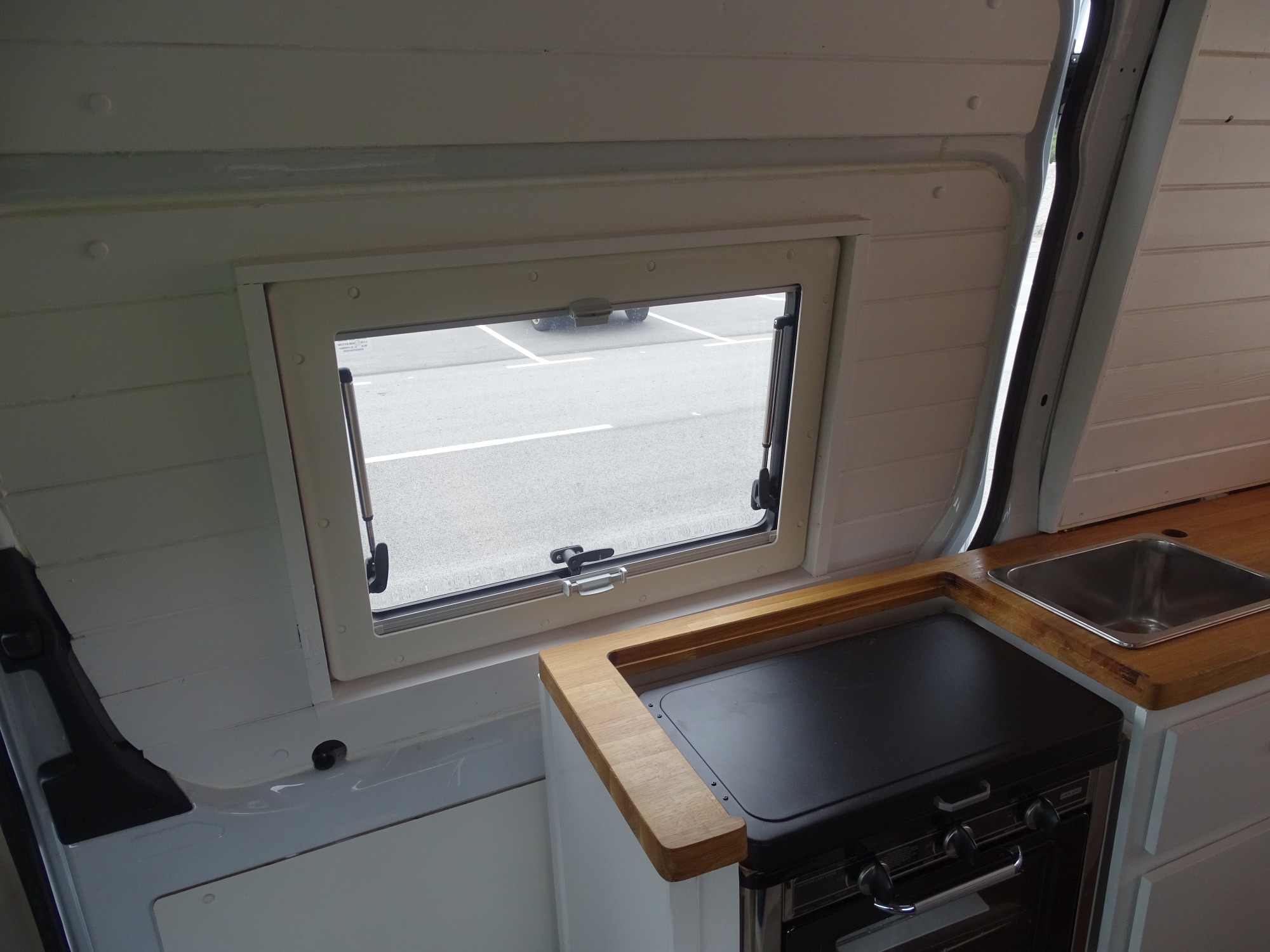

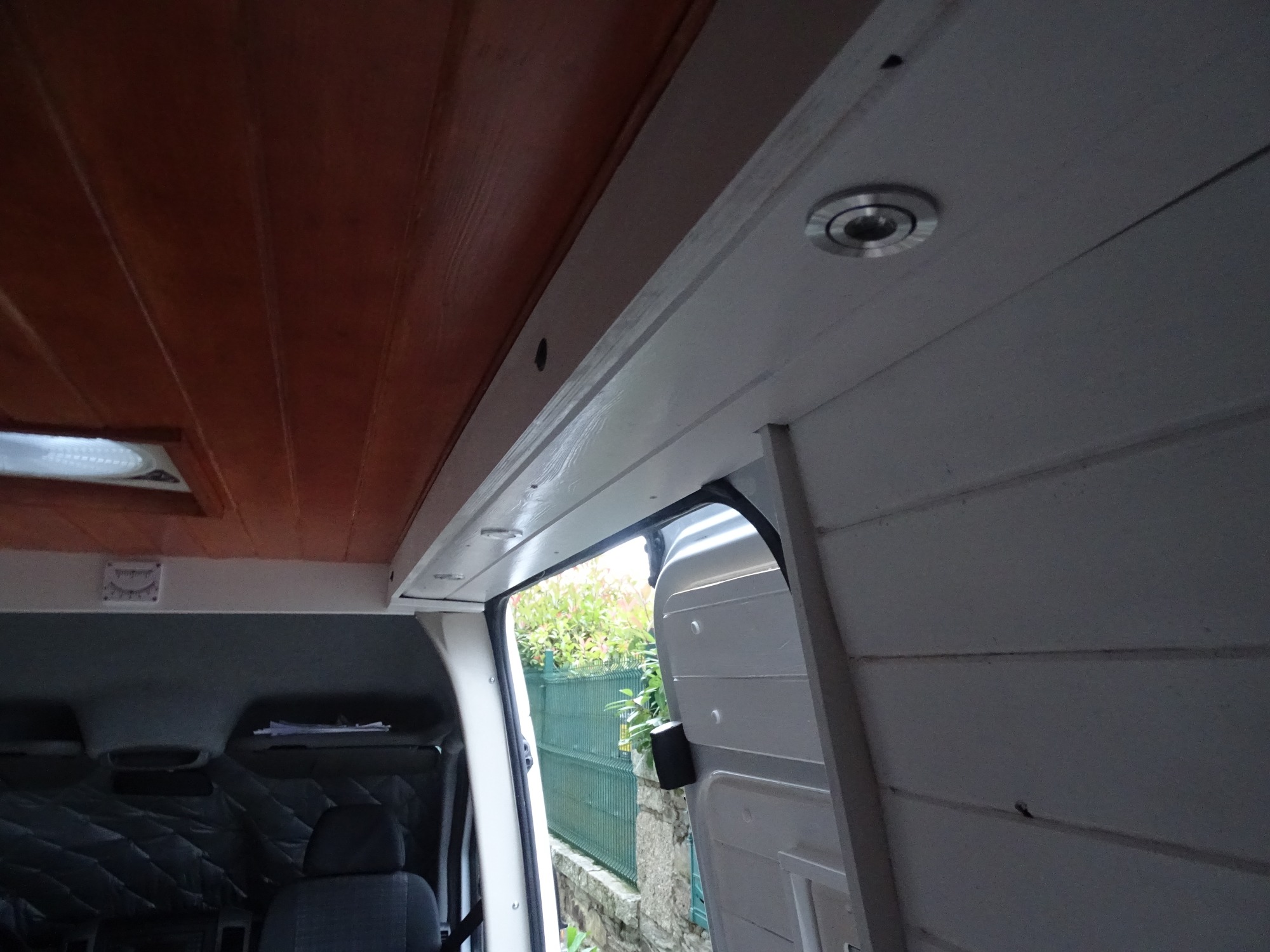

Y por ultimo el lateral del lado del copiloto y las luces del techo
