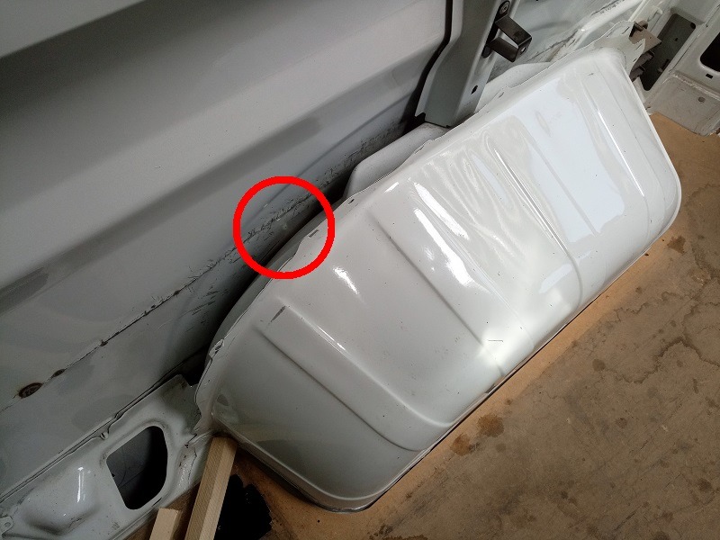

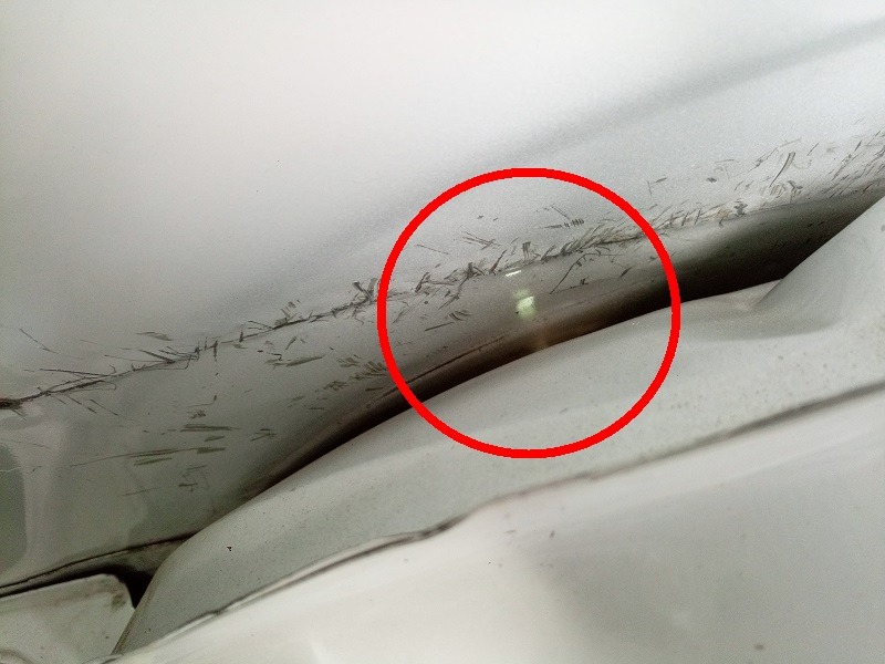

Estoy camperizando una Jumper L3H3 y me he encontrado una muy mala sorpresa cuando quité el panelado de la caja. Entre el paso de rueda izquierdo y la chapa de la pared, entra un puntito de luz desde el exterior.
Si bien es realmente pequeño, deja en evidencia que esa zona no está sellada y puede entrar agua con sus consiguientes problemas de óxido y demás. Ya teniendo claro que era algo a arreglar sí o sí, decidí conducir 45 kms en condiciones de lluvia fuerte y carretera mojada para ver si llegaba a entrar agua. Y, efectivamente, tras los 30 mins conduciendo, quedó la zona próxima a esta entrada de luz como rociada con un spray pulverizador. La furgo la compré de segunda mano con 50.000 kms y apenas 3 años, por lo que al estar relativamente nueva, el hecho de que no haya dado problemas de óxido no significa que no los vaya a dar. Más aún sabiendo que conduciré por carreteras con nieve/sal y que ese desperfecto puede llevar ahí mucho menos tiempo que los 3 años de la furgo en sí.

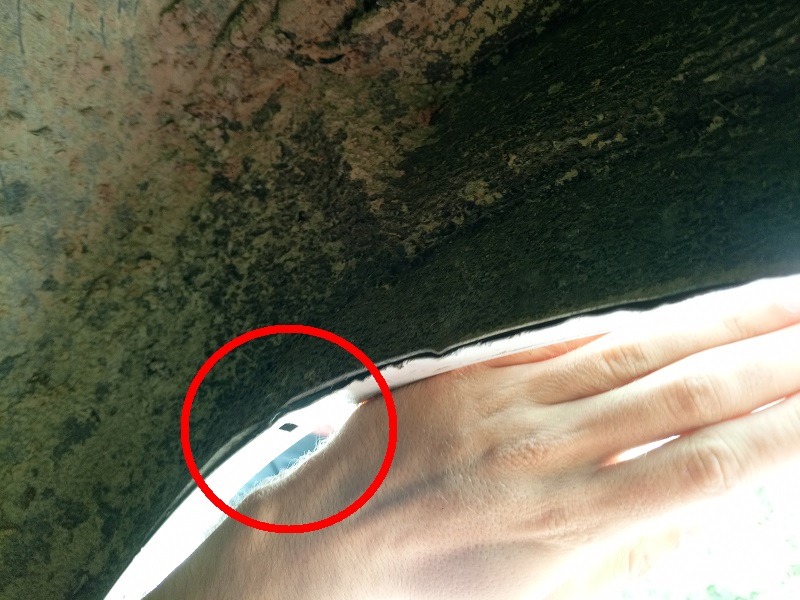

El caso es que tras ojear un poco la zona y desmontar la rueda, ya vi que lo que "fallaba" era la unión entre la chapa y el plástico del paso de rueda. (El punto de luz que se ve desde el interior corresponde a ese agujerillo cuadrado que hay en la chapa)

juanc
dale un poco de polímero, para tapar esas ranuras
