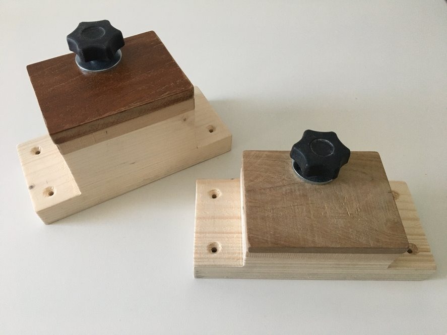

Cita de: Furgoxo en Mayo 26, 2020, 13:23:04 pmPues tienes razón porque si le quito ese cm o lo que sea necesario al anclaje luego lo podría atornillar por la parte de abajo de la madera al no llevar forma de T, y así en principio parece que si que quedaría igual, que malo es maquinar cosas nuevas  .meparto

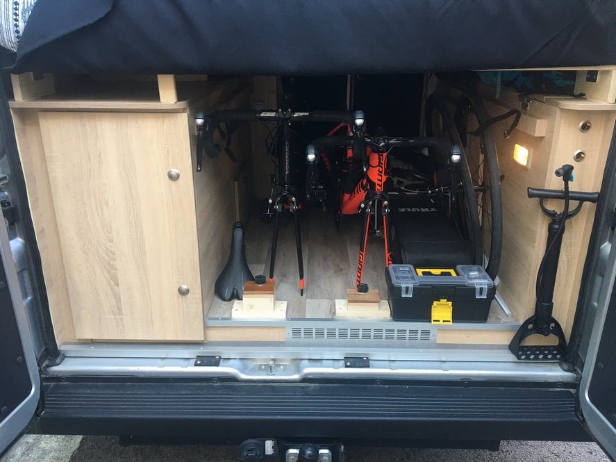

Bueno bueno, pues bicis de carretera probadas y  .bateria .....
Entran tambien!!!!!! .panico  .panico
Como con las de montaña a la mía(la grande talla 57) le quito la tija sillin, y a la pequeña talla XS tal cual sin tocar el sillin ni nada :)
Esto si que no me lo esperaba, ahora ya con las medidas tomadas para la altura de los anclajes toca idearse unos caseros, tengo la idea en mente asi que próximamente mas!! .palmas
Un saludo :)

Viendo las fotos veo que en los tacos de madera encaja simplemente. ¿No se podría ir para alante o hacia atrás con el movimiento? Me parece un buen sistema pero con una palomilla tipo las de las propias ruedas creo que iría mejor sujeto

Cita de: karpintxiki en Mayo 27, 2020, 07:40:14 amViendo las fotos veo que en los tacos de madera encaja simplemente. ¿No se podría ir para alante o hacia atrás con el movimiento? Me parece un buen sistema pero con una palomilla tipo las de las propias ruedas creo que iría mejor sujeto
No se mueve nada, porque además de ir bien ajustado el eje pasante de la bici en el hueco del anclaje y con la tapa bien apretada, luego apretamos el cierre como si lo haríamos en la propia horquilla, lo que hace que además de sujeto por arriba lateralmente vaya también apretado, resultado, bien fijadas con movimiento cero.
