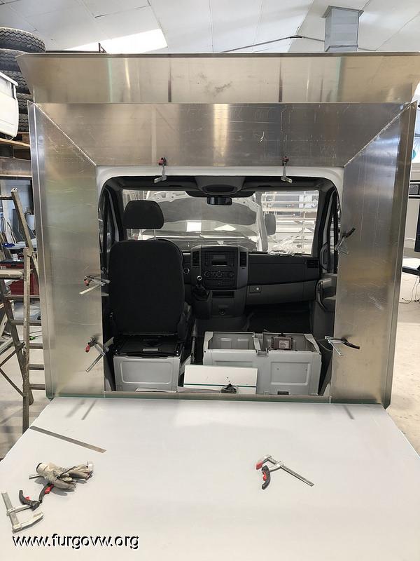

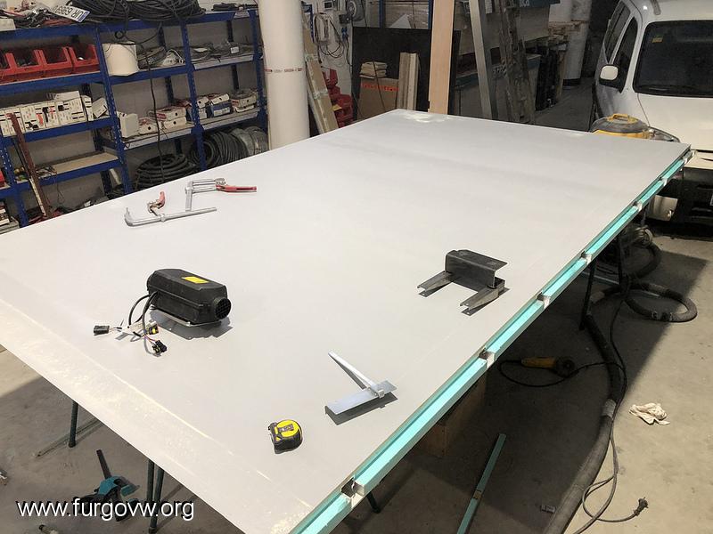

La plataforma de aluminio ya esta integrada dentro del suelo el cual ha sido prensado en una prensa de vacio.
Alea iacta est
Uro-Camper

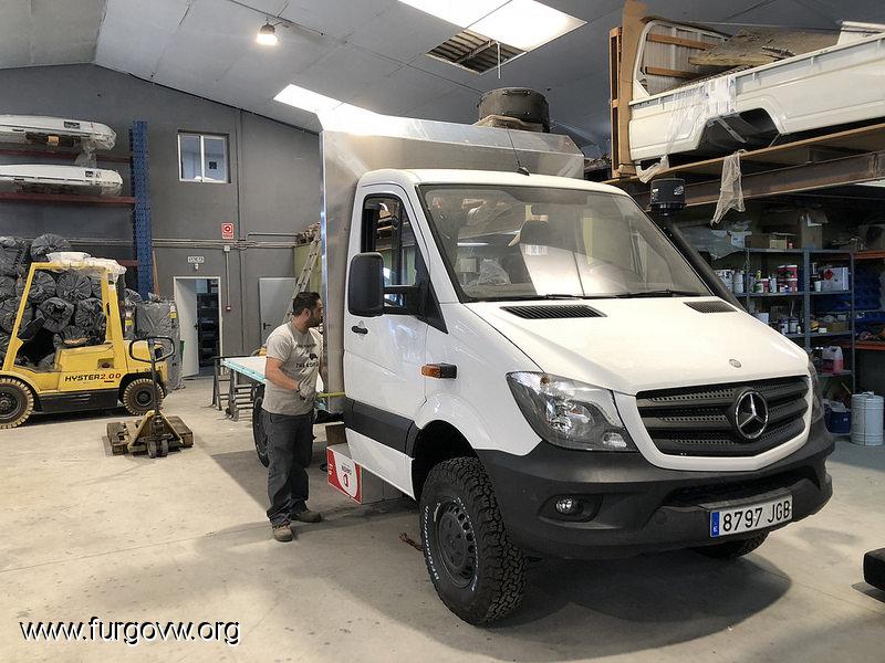

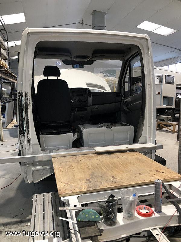

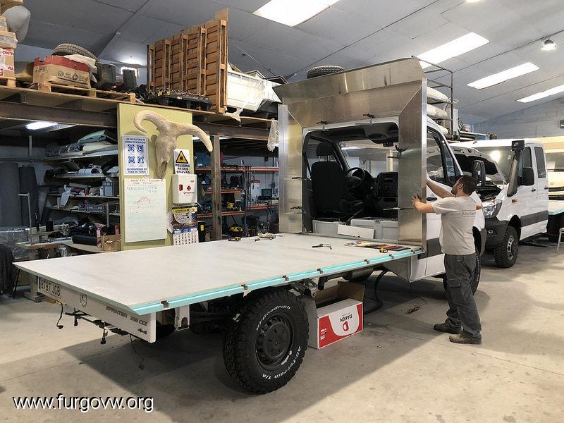

Cortamos la pared trasera para dejar comunicada la celula con la cabina.

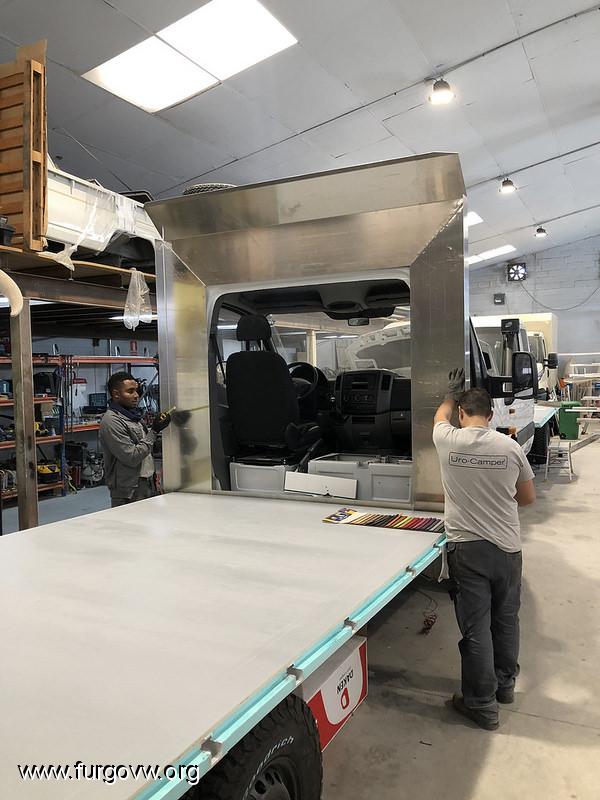

Instalamos la plataforma y una pared de chapa de aluminio que unira ambos cuerpos.
Proximamente continuaremos con los trabajos en la celula.

Como se une la cabina a la caja tengo ganas , por las torsiones y el agua.

Eso es un secretillo que nos vamos a guardar....
