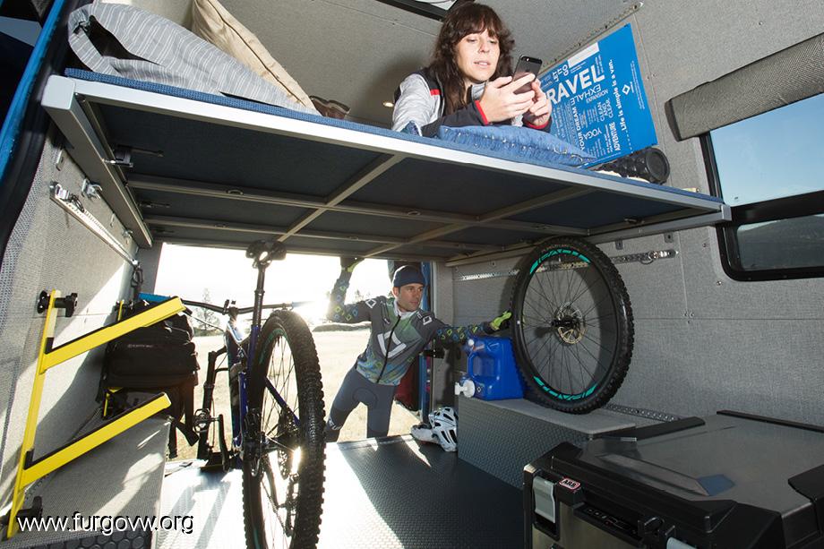

eufecio
Nyahbinghi
Cita de: eufecio en Mayo 11, 2018, 17:22:02 pm
Esque uno ve estas cosas....
Cada vez somos los mas a los que se nos cae la baba con las GV
eso de camperizado.......tiene poco,jaja.
Yo soy pro-kitaypon. Pero claro,tambien puedes tener un deposito con bomba y ducha medio portátil etc etc....mueble fregadero también los hay y anclarlos con cinchas. de todo.Placas solares tb. Yo  llevo casi todo de quita y pon para itv´s etc y para llevar la moto o bici según vaya a circuito o echar un dia por ahí. E incluso pringar cuando la familia política tiene que llevar un mueble,jajaj
Pero es el mismo debate que camperizar "rustico" o bonito.......es cuestión de dinero y de nivel de confort visual tuyo y de tu pareja. No hace falta ni tanto ni tan caro para hacer lo mismo. Pero como todo...ya es cuestión de cada uno.
