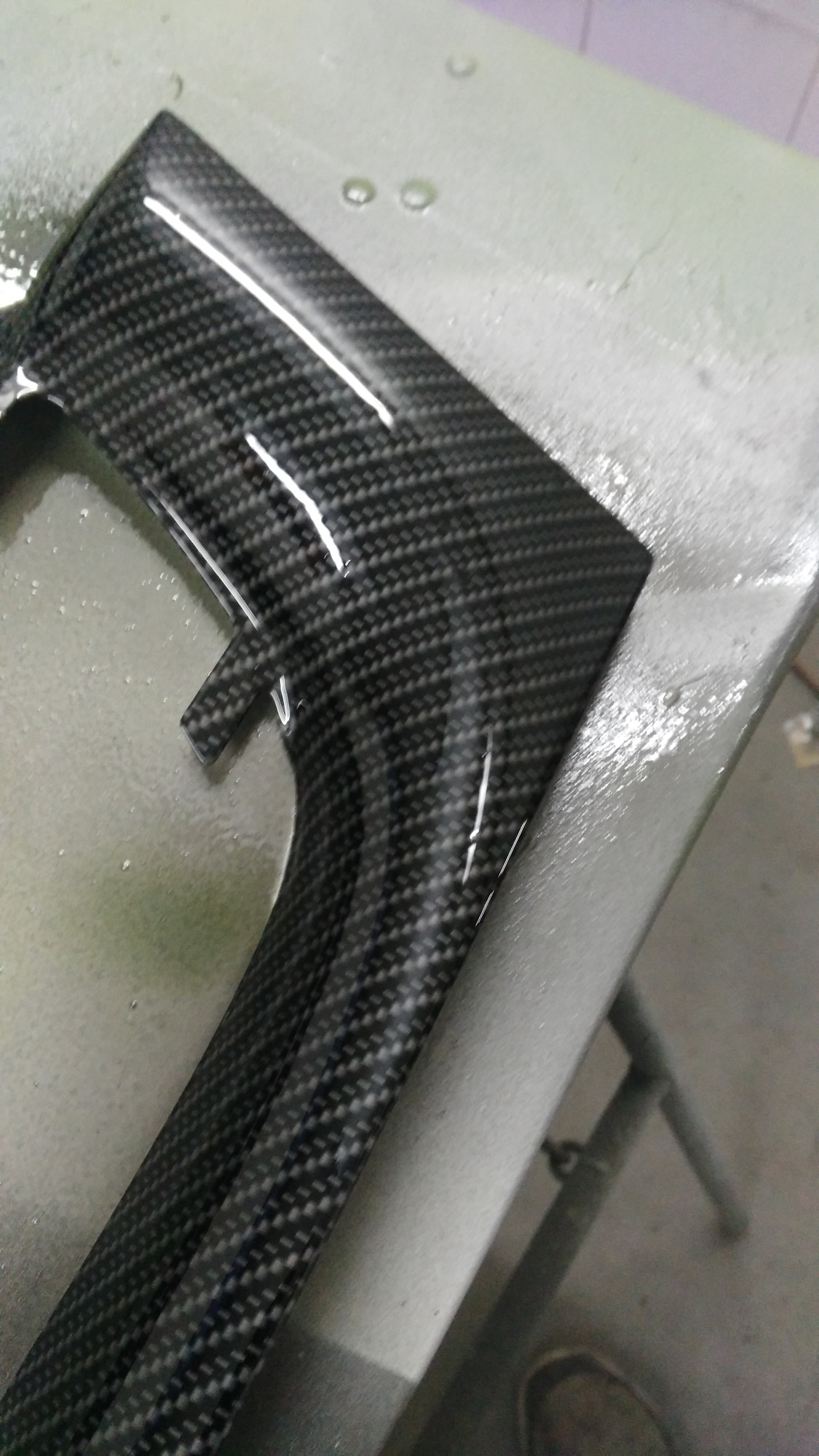

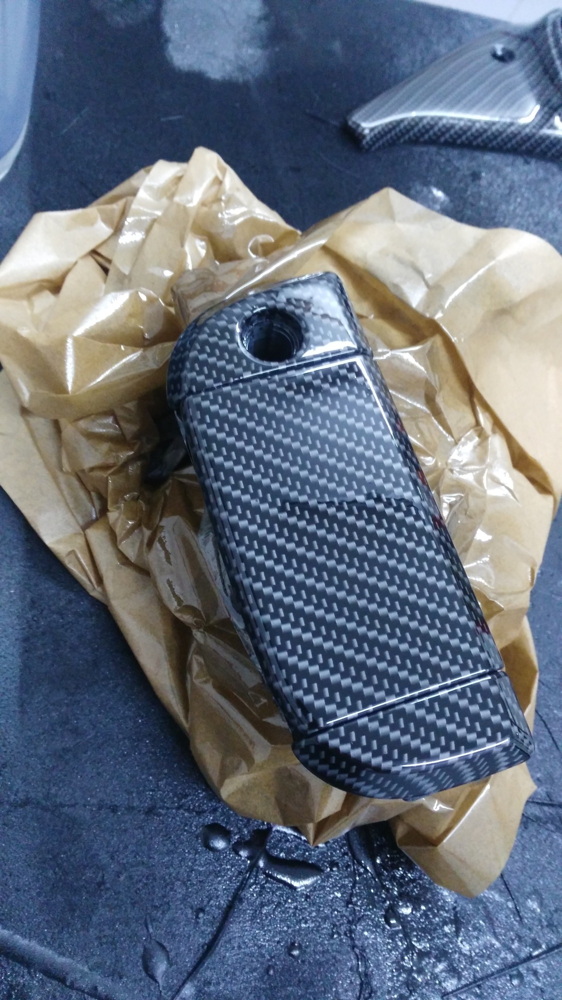

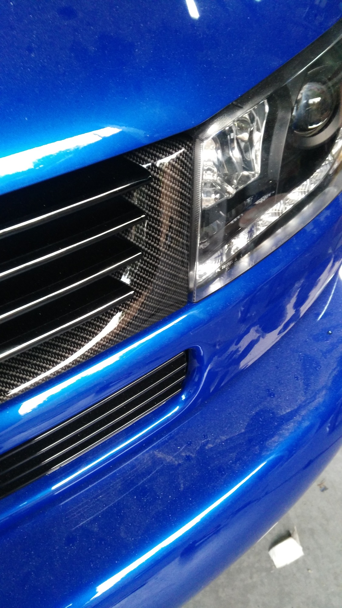

Bueno pues siguiendo con el tema ahora vamos a jugar un poco con la HIDROIMPRESION.
Estuve viendo por internet un poco este asunto y me pareció curioso y a su vez bonito para darle un toque de personalidad y discreto a la furgo.
A sí k me pille por Amazon una lámina de hidroimpresion de carbono y me decidí ha hacer las manillas, el potaluces de la matrícula, la calandra delantera, retrovisores y algún detalle más...

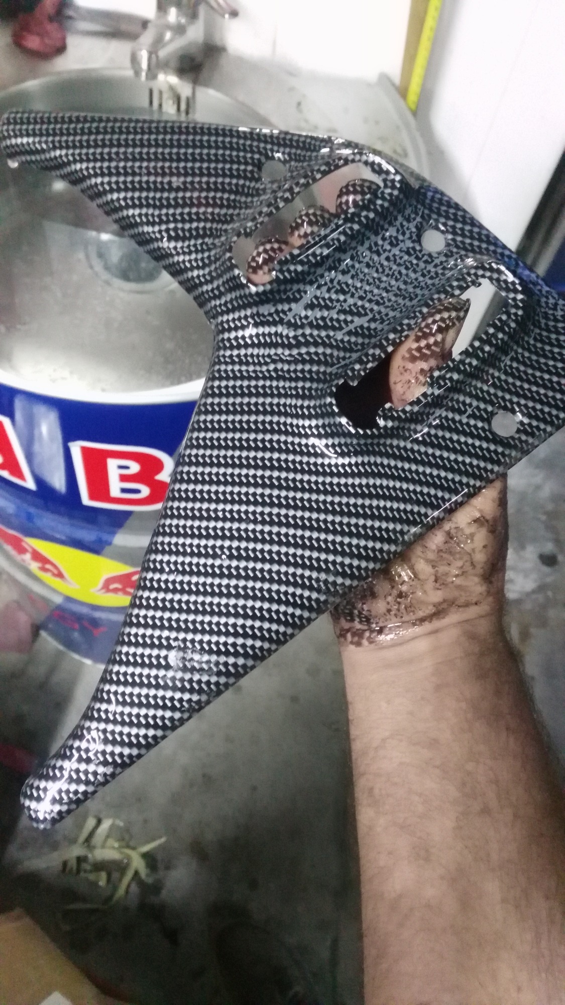

amr

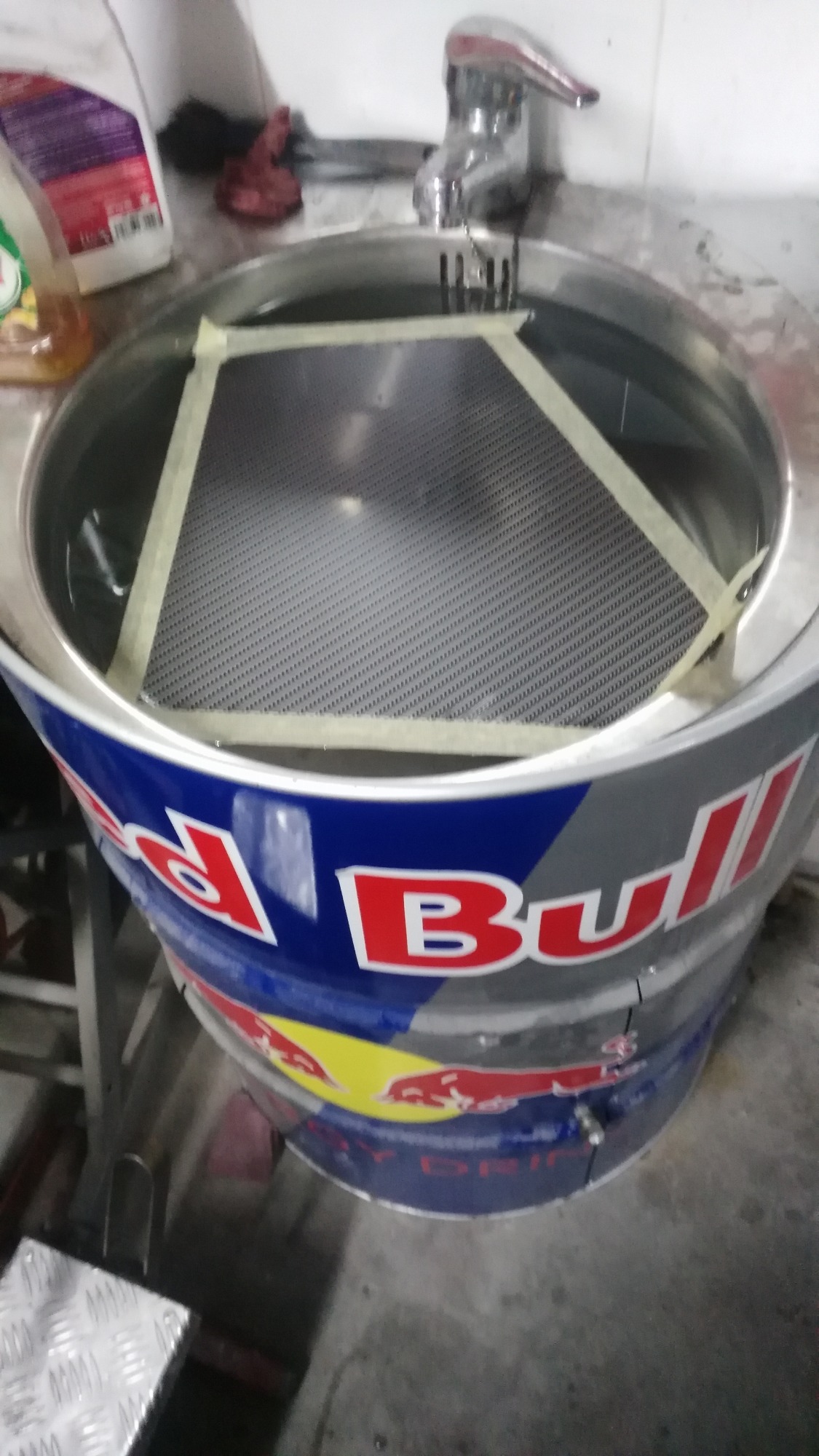

Parece sencillo, pero tiene su cosa como todo, algunas las tuve k repetir porque al sacarlas del agua salían perfectas , pero a los pocos segundos se desactiva partes del dibujo y no sabía porque...
Cambié de  marca de activador ( pues el primero debía de ser muy fuerte) y ya parecía no se desafían .
Recortó un pedazo, le hago un marco con cinta de empapelar para k no se Esparza, lo poso sobre el agua a 26° y lo dejo 1minuto para k se disuelva bien ,y ya le Rocío el activador a spray por encima k es lo k hace k pegue la lámina disuelta a la pieza, y ya seguido meto la pieza al agua sobre la lámina.
Y este es el resultado.

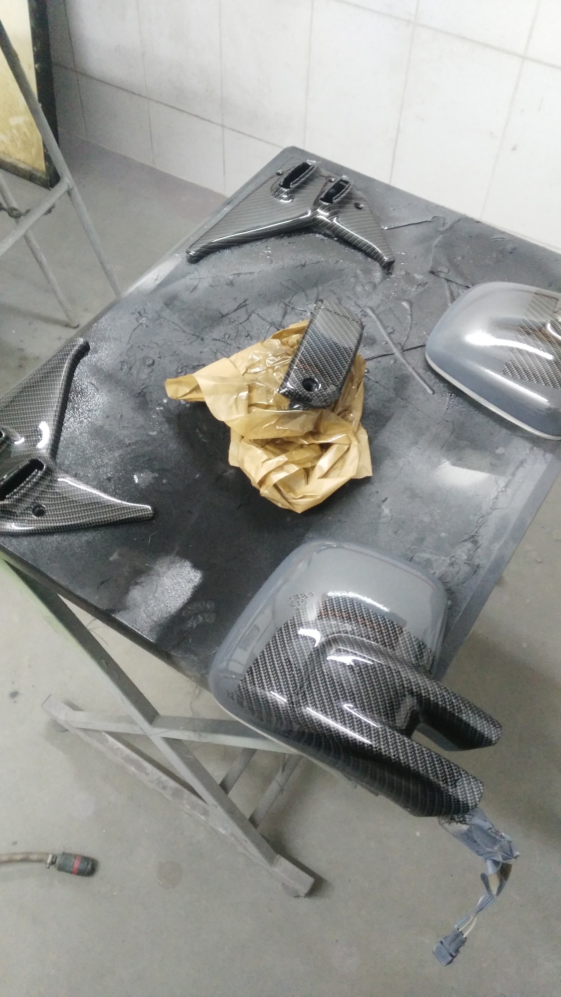

amr
Una ves sacadas del agua se  deja k tire el dibujo y al rato se lavan un poco con agua una especie de babilla k leds por encima y se dejan secar. Al secarse se kedado el dibujo totalmente  mate y entonces hay k darle un par de manos de laca ( barniz de carrocería) k  protegerá el dibujo y le dará brillo.

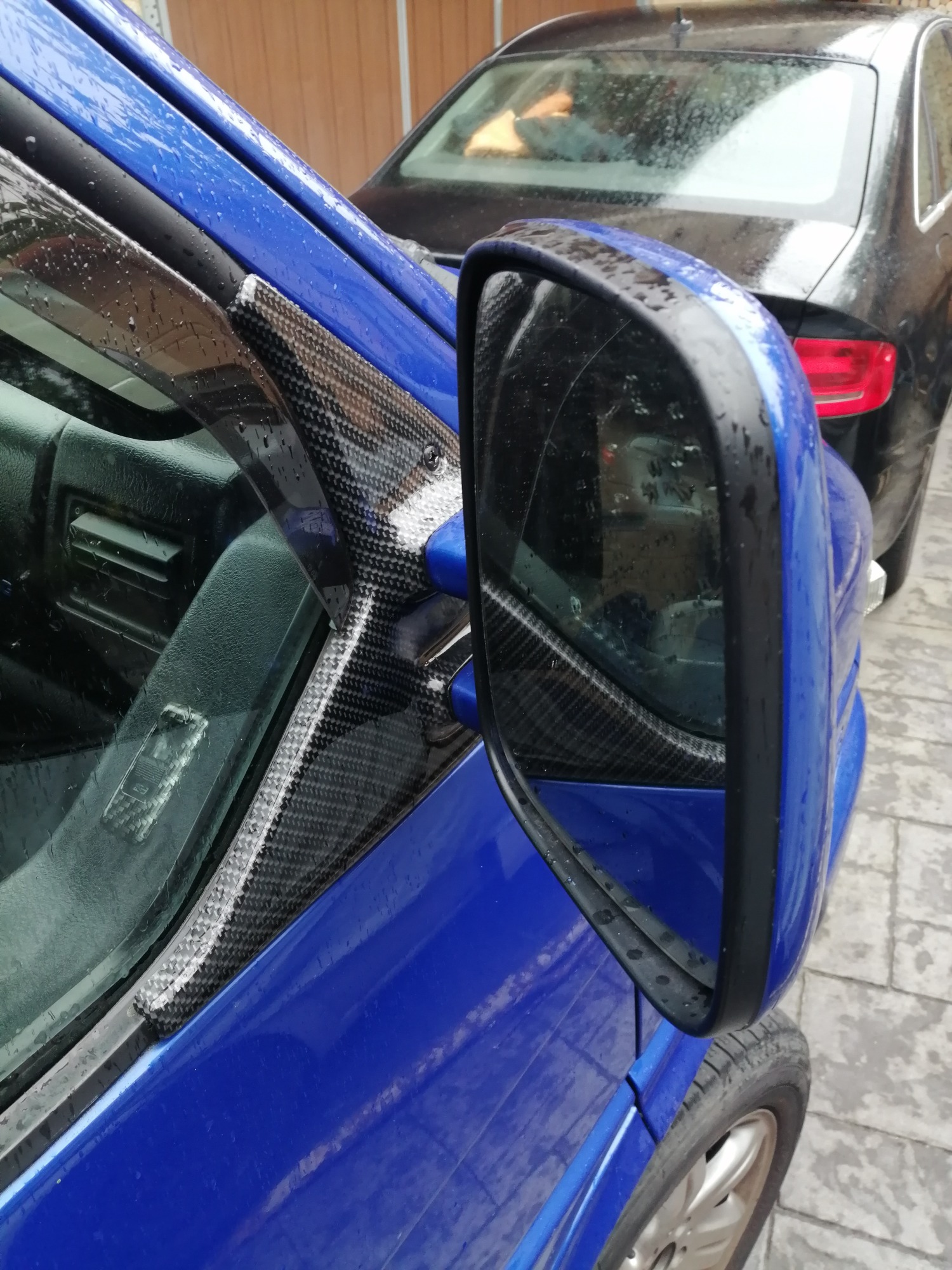

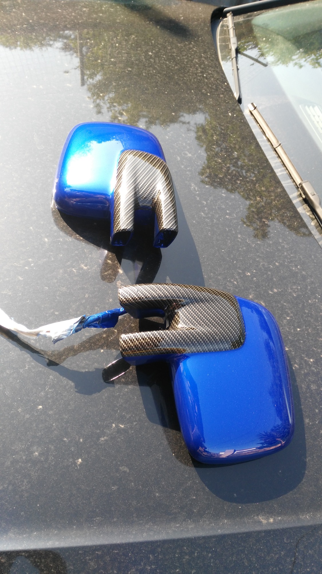

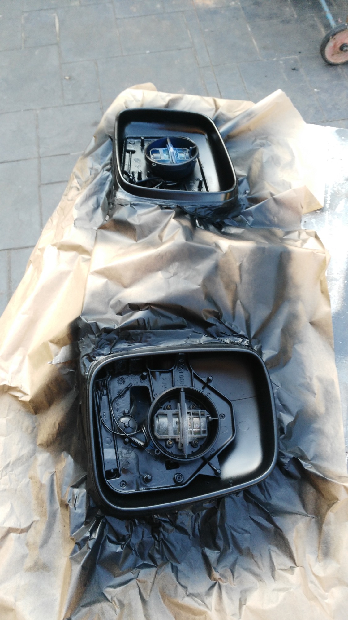

Bueno, aki unas gotitas de los retrovisores ya pintados combinando el carbono con el color de carrocería.
Después le empapele para pintar el marco de la parte del espejo en negro satinado, para simular la parte trasera combinada como si sería una carcasa.

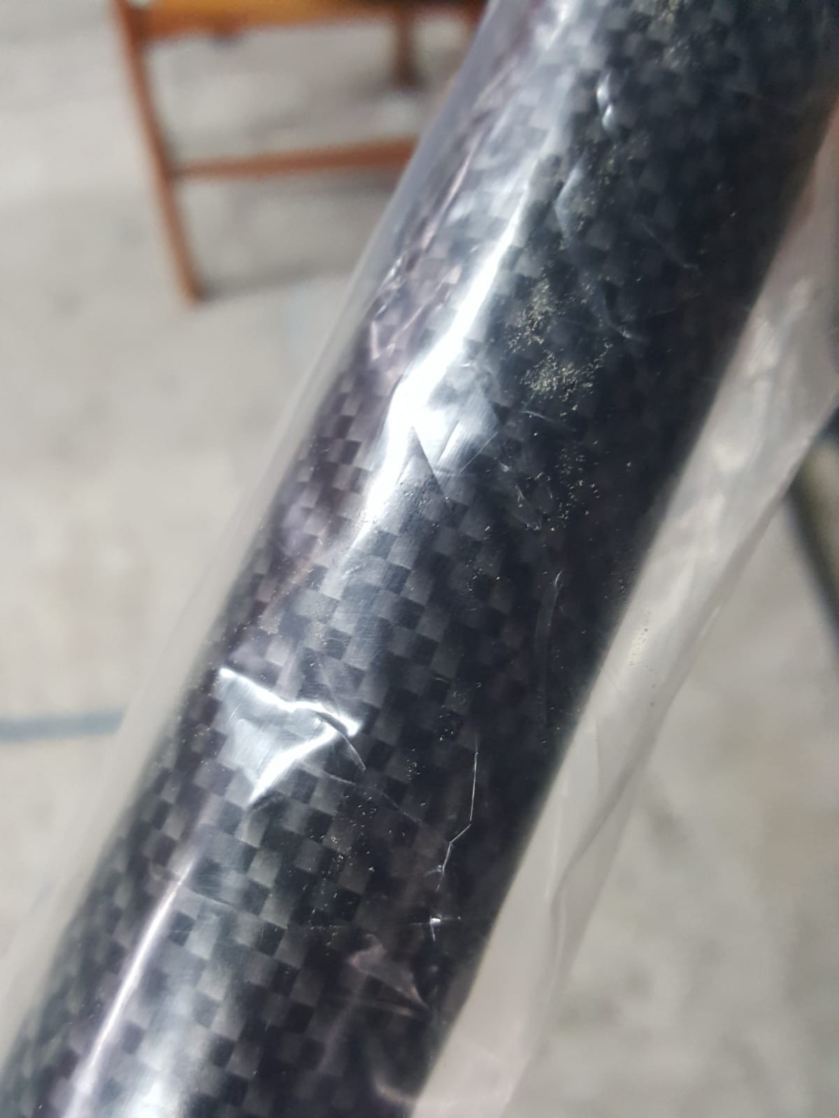

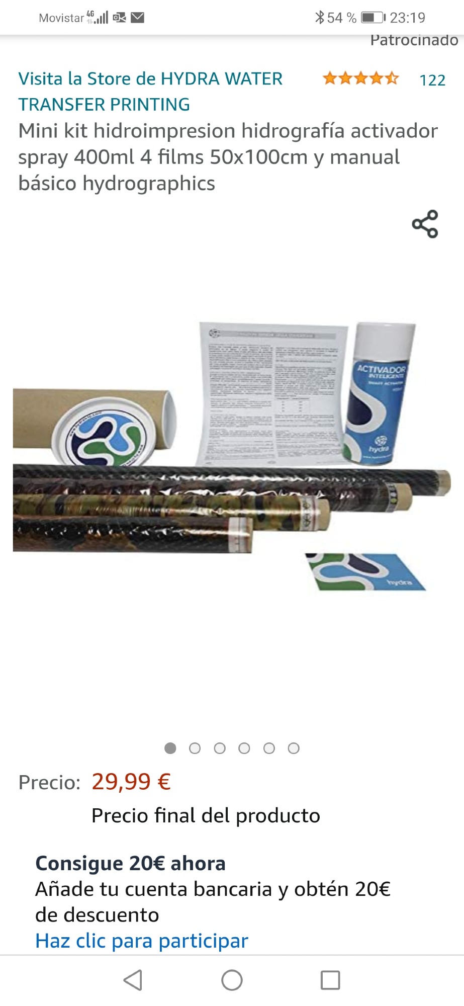

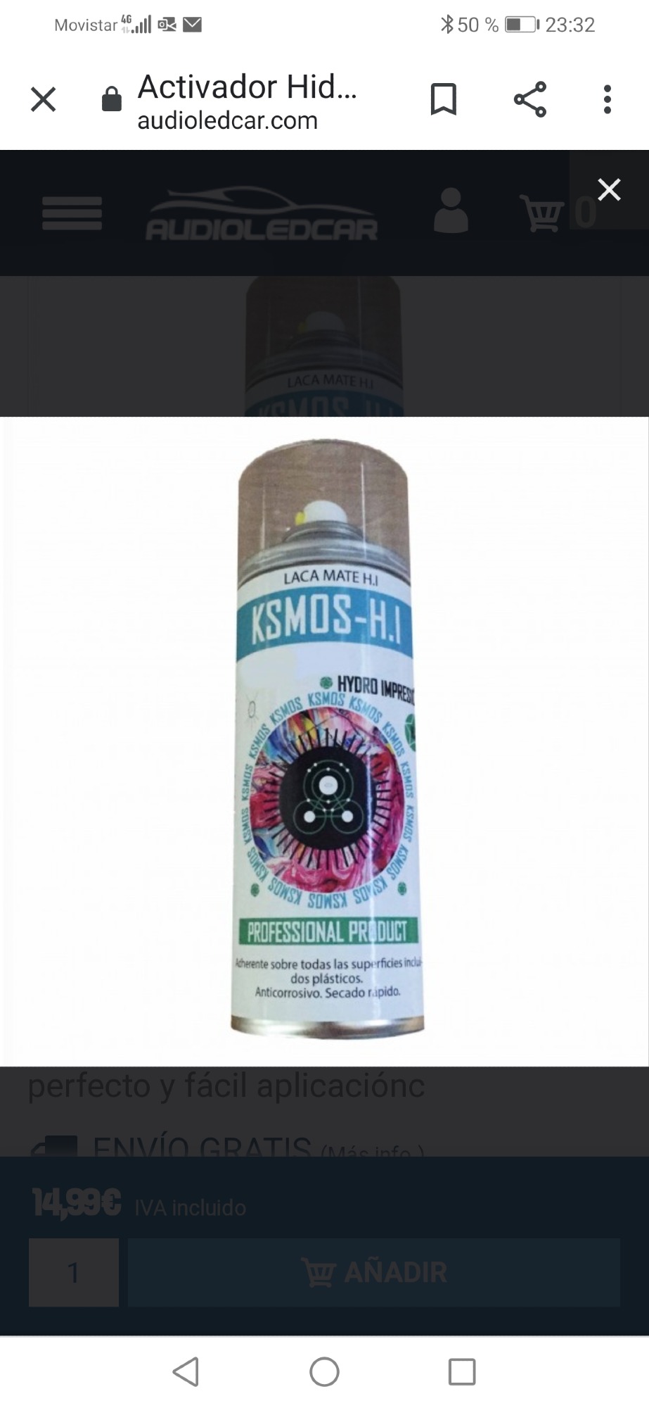

Cita de: dany.harley en Junio 04, 2021, 12:02:38 pmQué guapo queda y pare no ser excesivamente difícil realizarlo. Puedes poner precios aproximados de lo que cuestan las láminas y el activador, marcas etc?
Hombre difícil no es, pero hay k tener mucha paciencia y más cuando empiezas con ello la primera vez... Yo compre este de Amazon
https://www.amazon.es/hidroimpresion-activador-50x100cm-manual-b%C3%A1sico/dp/B01HBT2OS8/ref=mp_s_a_1_4?dchild=1&keywords=hidroimpresion&qid=1623186606&sprefix=Hidroi&sr=8-4#
amr
amr
Junio 08, 2021, 23:38:12 pm #449 Ultima modificación: Junio 08, 2021, 23:40:51 pm por amr
Y este es el último activador k use, y me iba muchísimo mejor, es de la página audioledcar.com y vale 14€.
El activador de Amazon solo vale 12€  pero no va nada bien, desespera a uno cada vez k sacas una pieza del agua y ves k se te empieza a deshacer...
