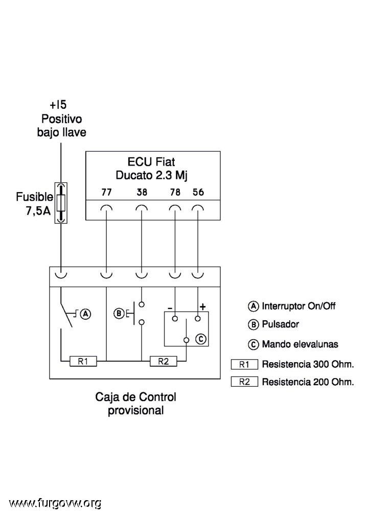

Antes de instalarla estube viendo sus contactos, si alguien no se quiere gastar en la maneta,  con  3 pulsadores y un interruptor sirve. Son señales de +12V

Lleva resistencias en algunas señales.
Pero poniendo esas resistencias vale como dices, con unos pulsadores e interruptor.
Este es un esquema que hice en su momento, para hacerlo de forma "casera".
