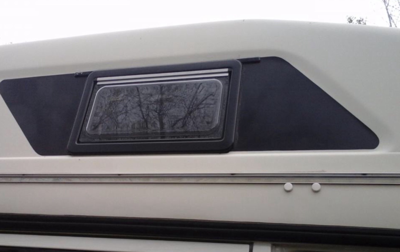

touch
Cita de: papolin en Noviembre 19, 2020, 10:17:39 am
Papolin, llevo meses, semanas e incluso desde que me mandaste las fotos intentando saber por qué las ventanas que tenías montadas tienen en la parte superior del lado exterior como una pletina o algo así, al poner las mías me seguí comiendo el tarro hasta que deduje que tal vez, las han puesto para tapar los agujeros de las ventanas antiguas...no sé no se me ocurre nada más
Enviado desde mi BV6300Pro mediante Tapatalk
papolin
.meparto
Es un protector de los que s suelen poner en el canto de las puertas para evitar golpes. Simplemente lo puse porque al quitar las ventanas originales quedó una pequeña marca en los vinilos negros.
