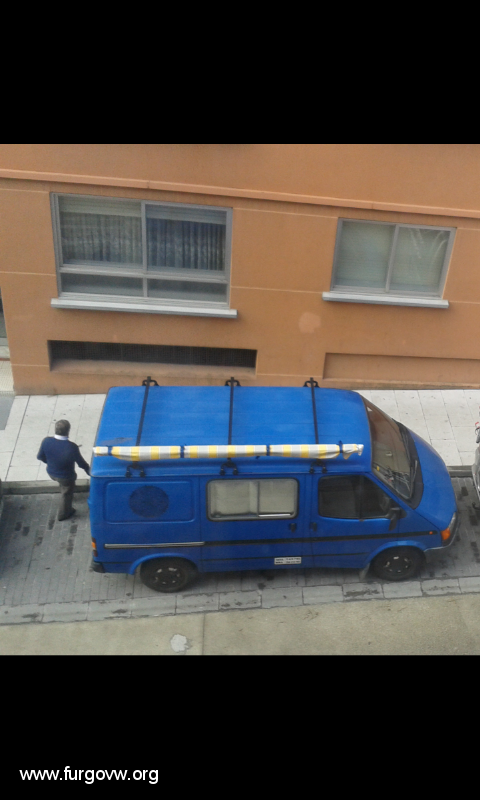

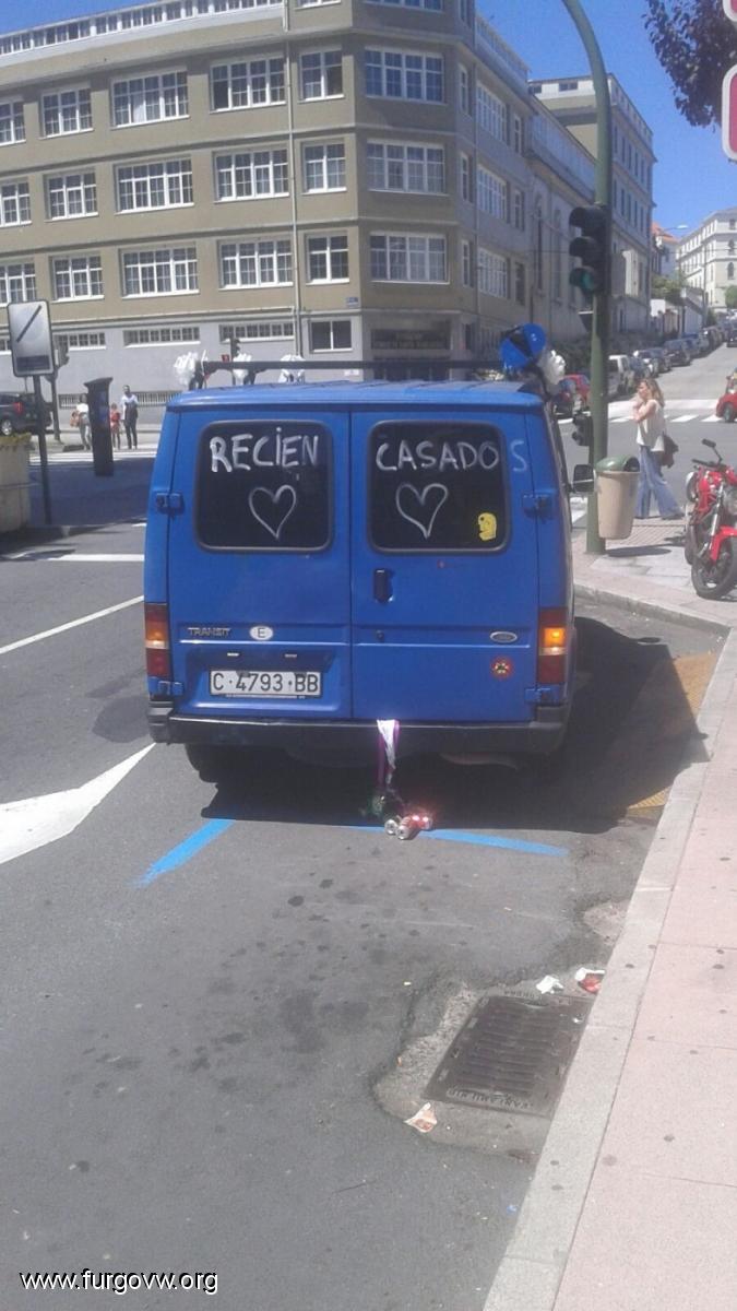

Hace 3 años medio me hice con una transit del 92 que habia ido a muchos mercadillos.Yo hice un poco por ella.Le arreglé las aletas...le metí doble bateria...la aislé...la panelé...le puse dirección asistida.me llevó de viaje 3 semanas por portugal.me llevó a muchos sitios de españa y me llevó al ayuntamiento el dia de mi boda.
Pero estaba sin homologar...siempre con el miedo en el cuerpo a que los guardias me dijeran algo.
El tamaño....otro problema...que si sientate para cambiarte ...que vaya golpe contra el techo....

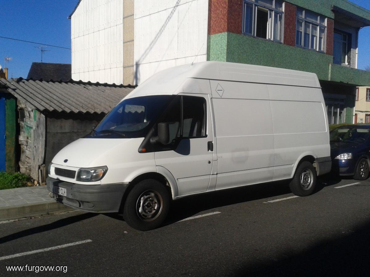

Por el tamaño y por hacer una furgo homologada al finalse me aparecio esta transit mk6 y la acabo de comprar.

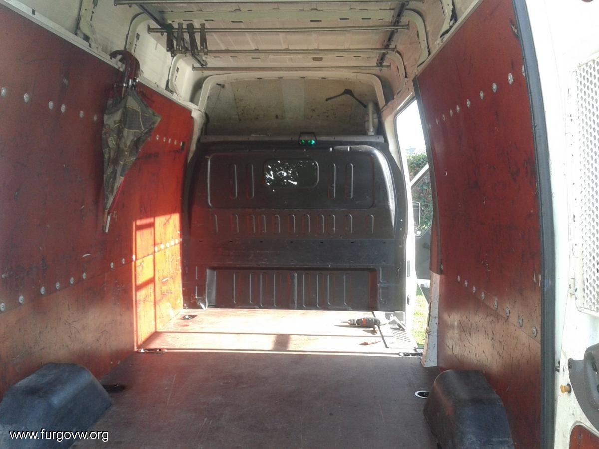

La idea que tengo es poner cama a lo ancho.cocina fregadero al lado del portón lateral,mesa y 1 banco a cada lado y un armario entre la mesa y la cama.
Por economia...nada de baño...nada de asientos que se giran  :-\
La duda que aun tengo es que largo de cama máximo daré conseguido.además necesito que esté lo más alta posible ya que quiero meter debajo de la cama unas colchonetas que uso para practicar mi deporte...el boulder...y no son pequeñas.

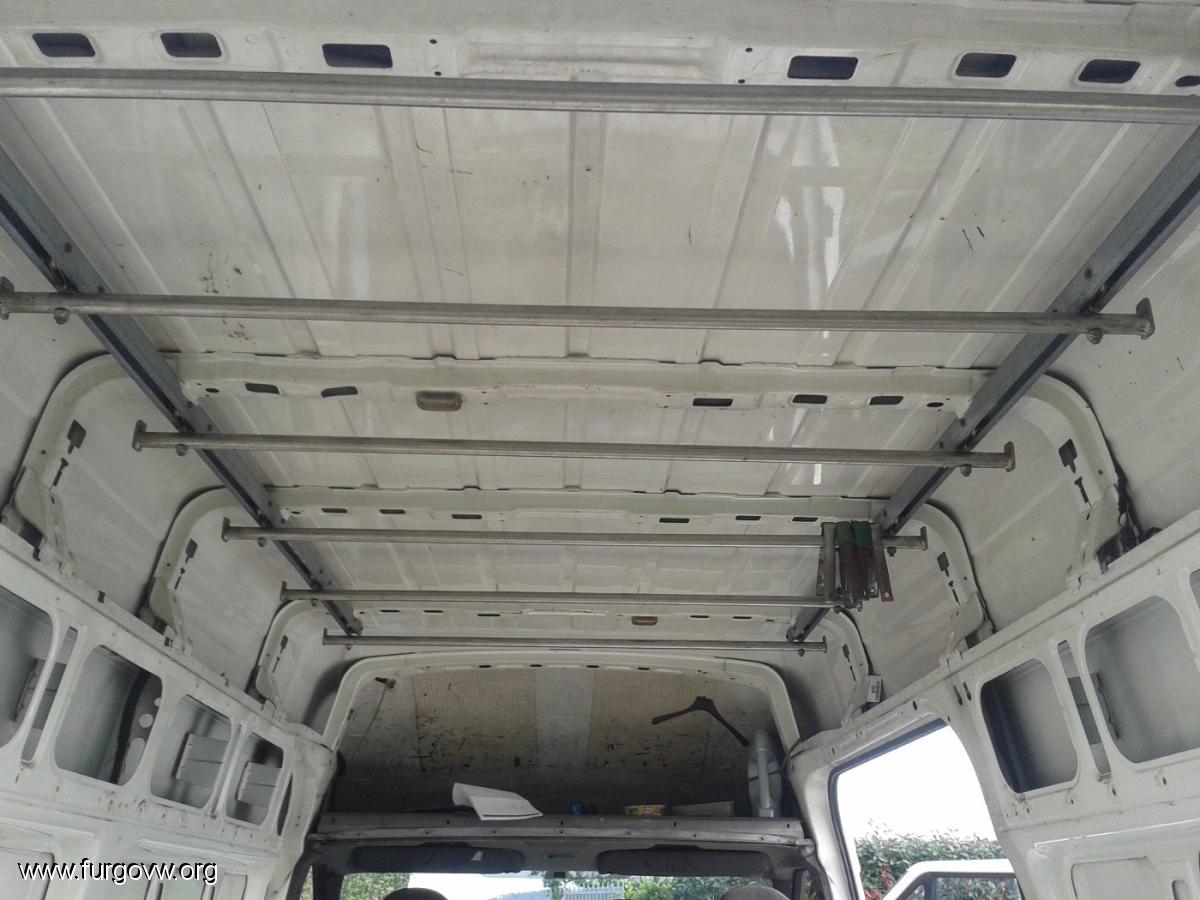

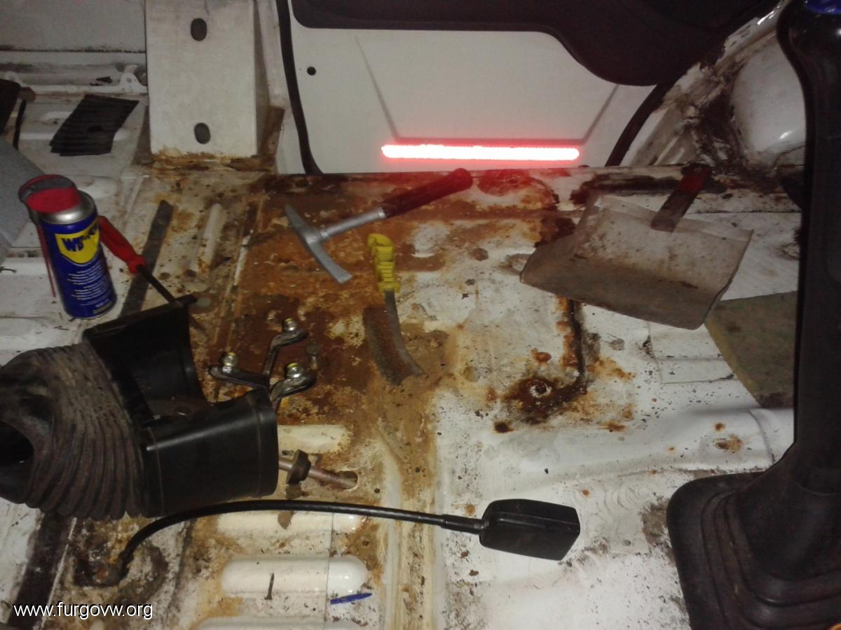

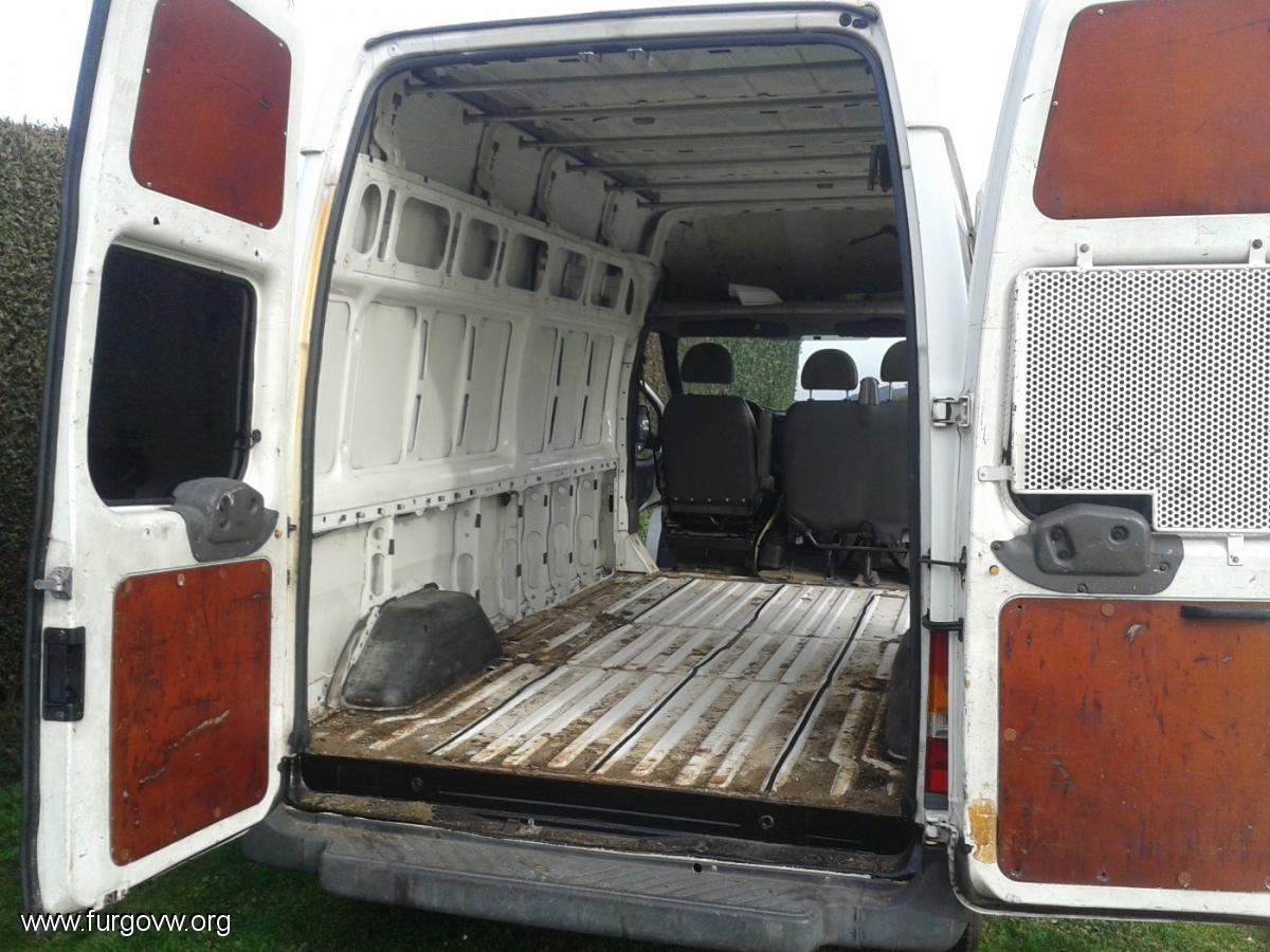

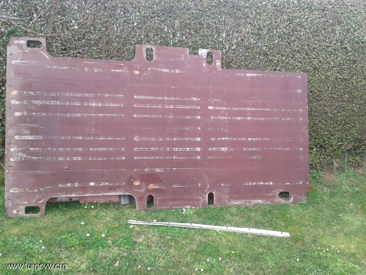

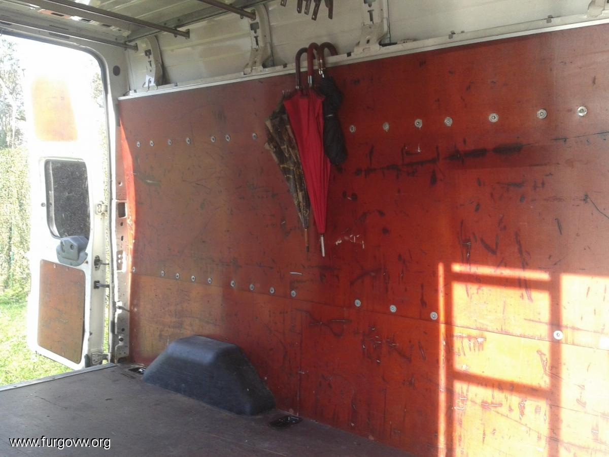

Bueno.....primeros pinitos....mucho trabajo y eso que solo le quité los paneles y el separador de cargas.
Tambien el tablón del suelo.

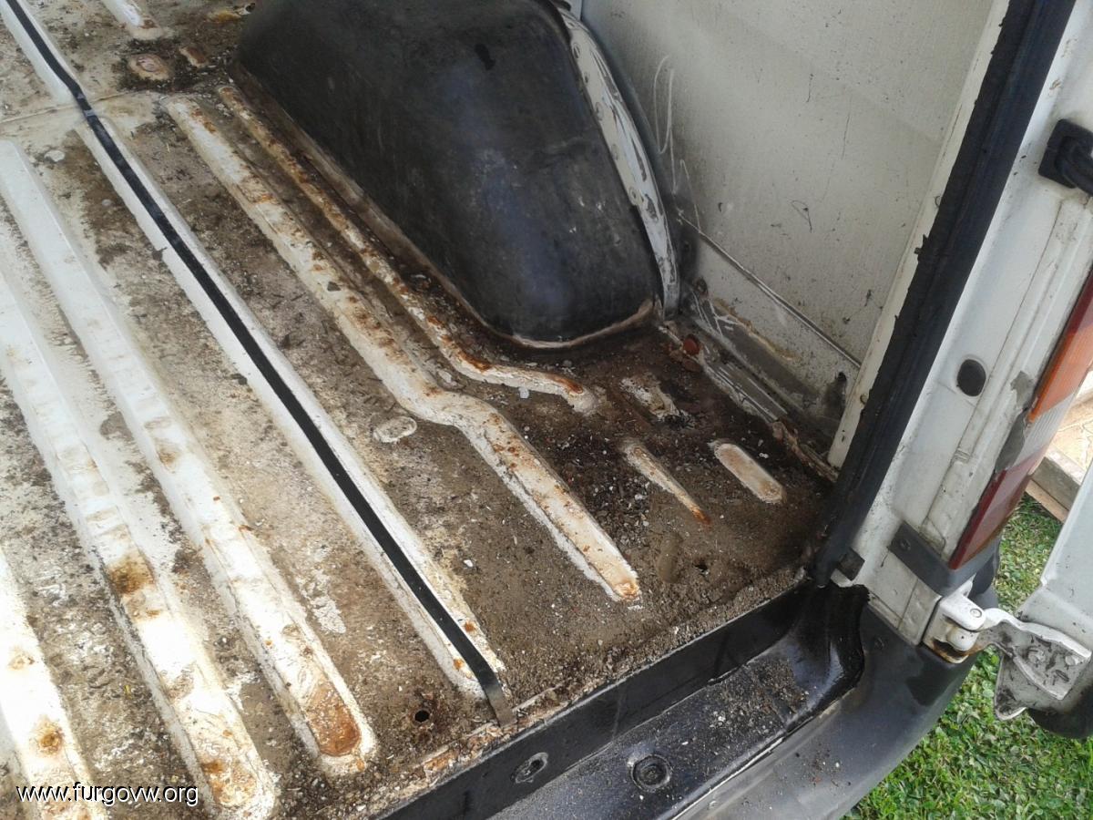

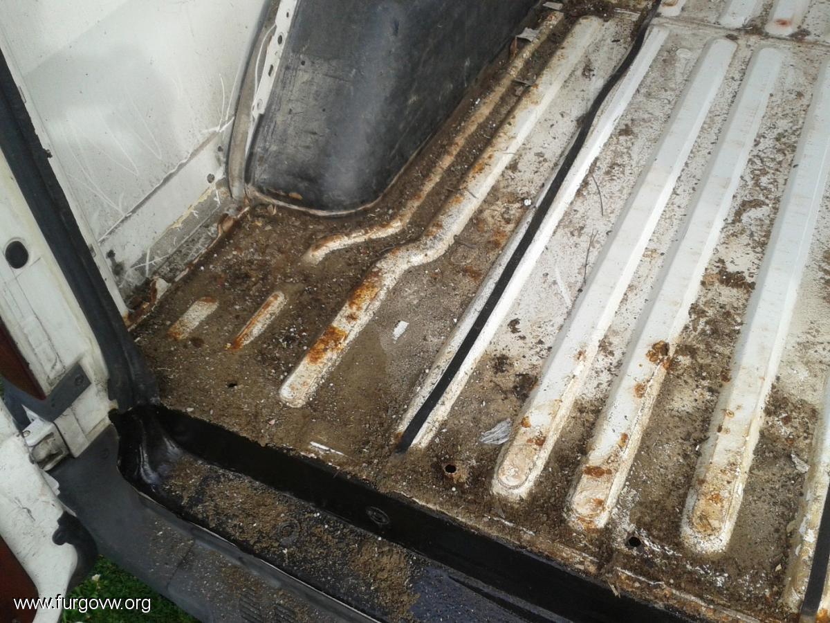

Ahora tengo que lijar todos los óxidos y quiero pintarla por dentro para protegerla de futuros óxidos.
Me queda tanto trabajo  .loco2
Queria ponerle el deposito de sucias en los bajos...pero es la tracción trasera y tiene suspensión de bayesta...y creo que no me cabe muy bien.

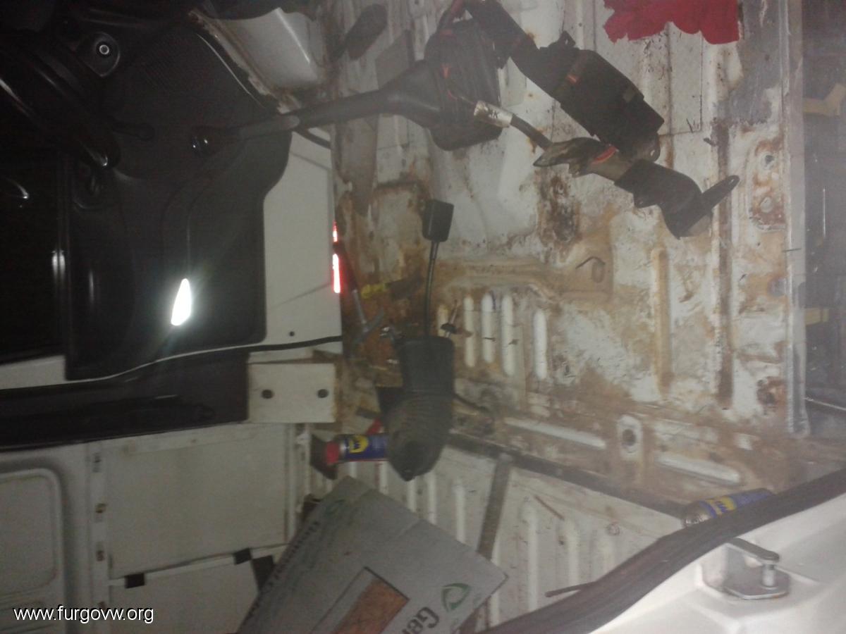

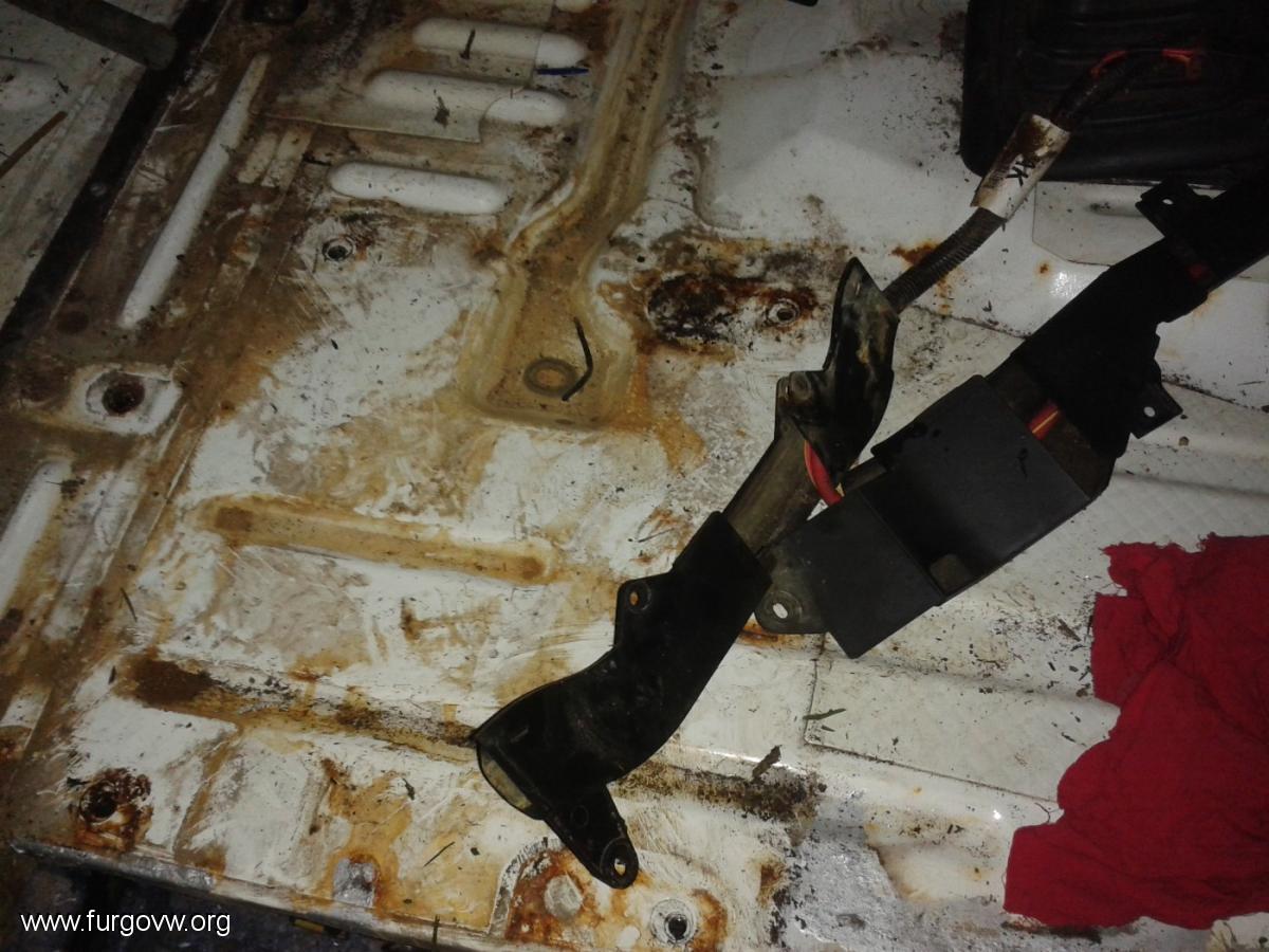

Me tocó quirar los asientos delanteros....pero encontrar una llave torx del tamaño adecuado para lps tornillos que sujetan los asientos.los tornillos eran de llave torx 60 y me apañe con una de 55.
Tambien sacamos la alfombra por qie habia mucha humedad debajo.
Mi intención es eliminar todo rastro de posible óxido que tenga la furgoneta. Y más adelante cuando tenga más dinero...la llevaré a que le den un repaso bueno en los bajos!!!

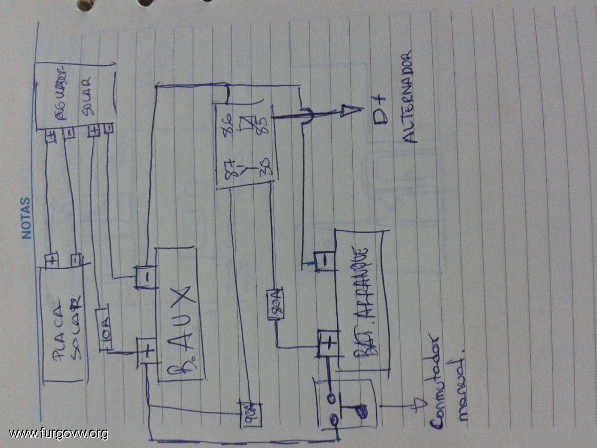

Alberizo acabo de mirar tu hilo muy por encima....de donde sacaste la señal D+...asi me facilitarias el trabajo.
Muchas gracias.
alberizo
Enero 12, 2017, 13:56:02 pm #10 Ultima modificación: Enero 12, 2017, 13:59:26 pm por alberizo
La saqué del cuadro de instrumentos, ahí llega la señal D+ que es la que hace apagar el testigo de carga del alternador, le soldé un cable al cuadro por detrás que saca 12v hacia el relé cuando está arrancada. Solo puede sacarla de ahí o del alternador, yo lo ví mucho más fácil desde ahí, he buscado por encima en mi hilo y juraría que subí una foto del cuadro por detrás, pero por alguna razón desaparecieron muchas fotos.
El cuadro lo sacas en menos de 10 minutos, y encontrar donde soldar es bastante fácil si te apañas con un tester.
Por detrás del testigo del alternador verás las conexiones de la bombillita y estará unida a una resistencia, pues ahí sueldas el cable y listo. Para saber donde soldarlo con un tester busca esa resistencia que en segunda posición está a 0v y arrancada a 12v.

Una pregunta....este esquema está bien?
