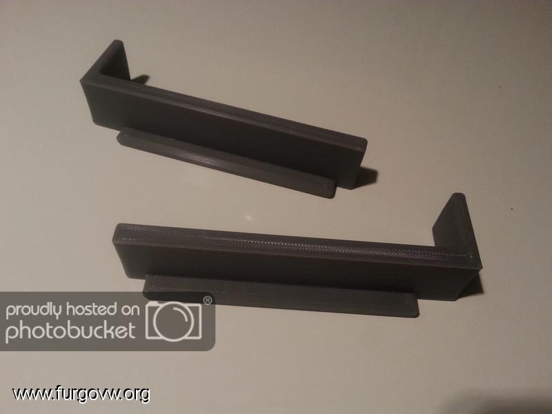

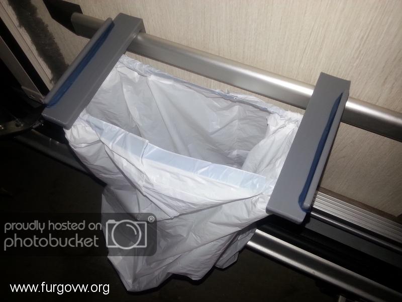

Estrenando nuestra GV echamos en falta algún soporte para la bolsa de la basura cuando cocinamos.
Así que he fabricado con la impresora 3D unos soporte para colocar en la parte exterior del mueble de cocina, donde se coloca la mesa.
Los soportes son estos:
Y sirven para cualquier bolsa de plástico con asas:
Podéis descargaros desde AQUÍ el archivo 3D correspondiente a los soportes para colgar bolsas de basura de la barra exterior del mueble de cocina.

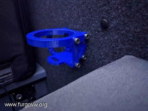

Yo me hice uno de estos, va de lujo. Es descargado de una pagina de diseños.
