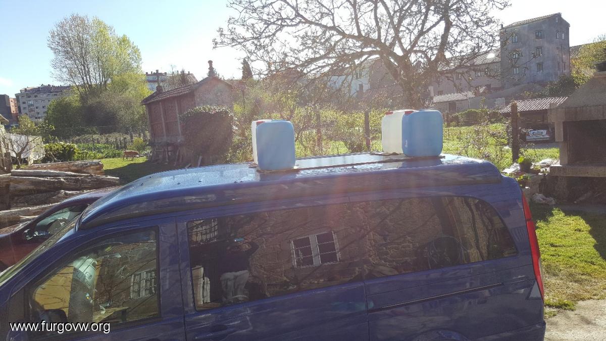

Abril 24, 2016, 13:27:15 pm #155 Ultima modificación: Abril 24, 2016, 13:37:19 pm por furgofante
Bueno, placa instalada en su sitio y funcionando. Todavía la tengo con peso encima porque no le ha dado tiempo a secar al Sika, pero pese a las sombras que tiene ya está metiendo electricidad. Parece que todo funciona bien y a falta de rematar algún a cosa estética en el interior parece que ha sido un éxito el brico.
Muchas gracias por vuestra ayuda y resolución de dudas.

Finalmente decidí rodear todo el canto con una goma de automoción que muerde la placa. Queda unos milímetros más alta pero acabamos con el punto débil más importante.
La voy a dejar parada hasta el miércoles para que seque bien el sika. Es increíble ver como si se te olvida cerrar el tubo, a la mañana siguiente esta seco y te las ves para quitar el atasco, pero se lo pones a la placa y tarda en tirar bastante tiempo.

Si que es verdad que el sika tarda lo suyo en fraguar del todo, yo pegué las placas pequeñas y al día siguiente vi que las tenia que quitar por un problema de cables y pensé que seria la ostia quitarlas, pero me encontré con la sorpresa de que a pesar de llevar 24H secando, al empezar a cortar los cordones con un cuter la cuchilla salia manchada, así que hice palanca con una madera y se despegaron completamente, y no era por falta de agarre porque tanto en las placas como en la chapa quedó una parte del sika bien agarrado que me tocó quitar con cuter, pero el centro del cordón estaba muy fresco y permitió quitarlas. Así que mejor dejar el máximo tiempo posible el peso para estar seguro de que ha fraguado bien.

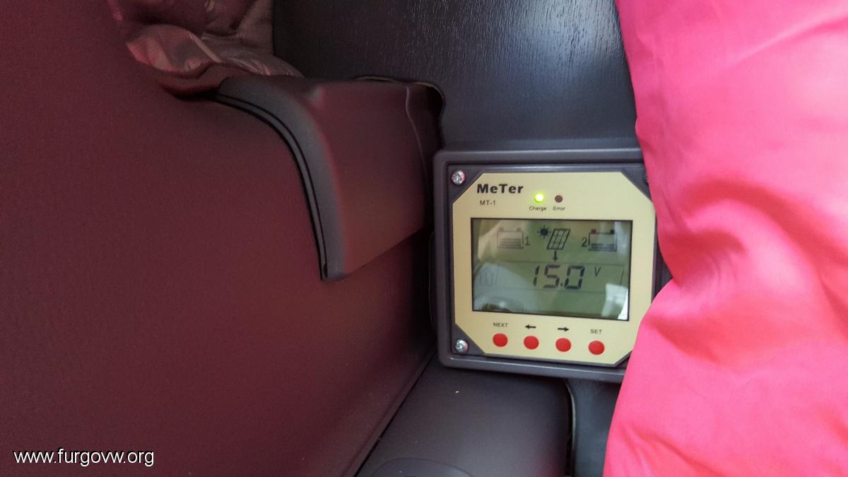

Impresiones después de la instalación.
Deciros que este finde por fin le metí caña a la placa conectando la nevera. Creo que es el dinero mejor invertido en la furgo junto con la calefacción estacionaria y el kampageyser. La nevera se ha estado alimentando todo el día de la electricidad generada por la placa y además las baterías quedaron cargadas a tope. Es cierto que en las horas del medio día ha bajado un poco el voltaje, seguramente por exceso de temperatura, pero no fue más que  1 Voltio. Así que es insignificante.
Es cierto que solo ha sido un día, y que la prueba de fuego para la placa llegará pronto, pero el nivel de satisfacción es del 100%. Y además hecho por uno mismo. Que bien sabe esta victoria jajajaja.
Gracias de nuevo a todos los intervinientes en este hilo. He aprendido con vosotros.
