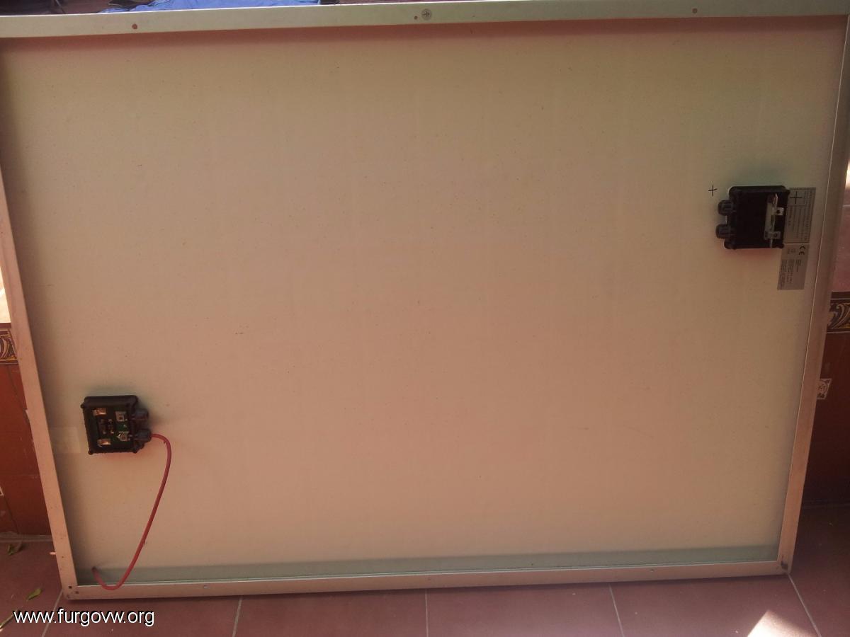

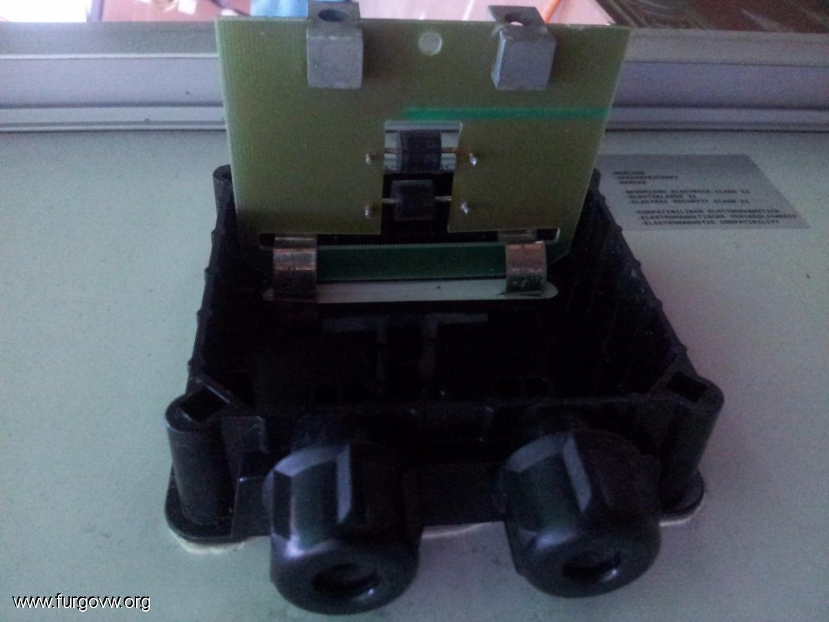

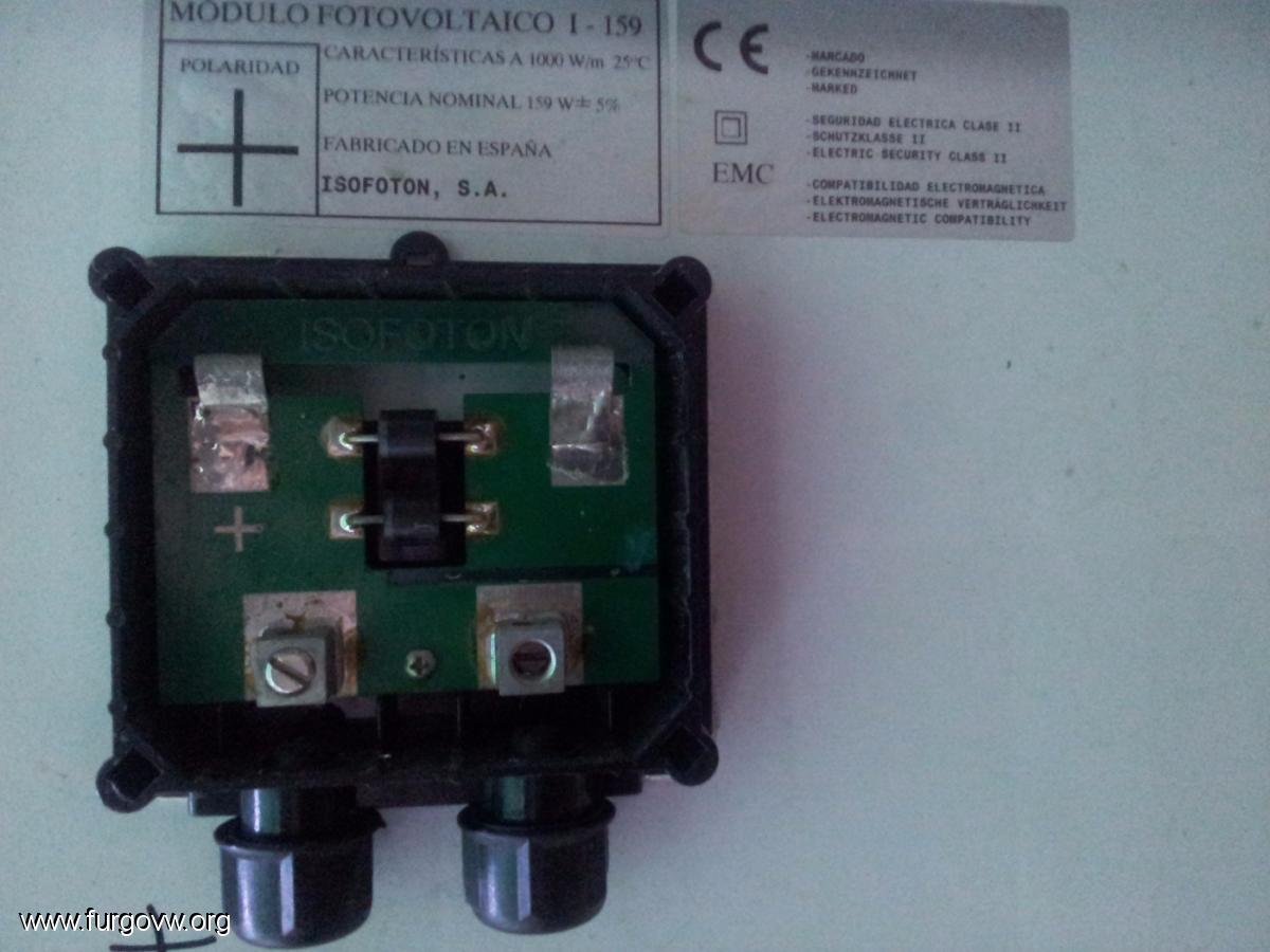

tengo una placa rígida de 160w y quiero quitarler el marco de aluminio pero me tengo algunas dudas, como vereis en las fotos mi placa tiene dos cajas de registro, una para el polo positivo y otra para el polo negativo, y aparte viene cada caja con una pequeña placa de circuito integrada con dos diodos cada una.
mi duda es ....tendria que soldar dos cables a cada  cada caja, un cable por filamento, luego pasar estos cuatro cables a traves del techo, y una vez dentro del habitáculo, volver a poner las cajas de registro y desde ahi al regulador mppt. hasta ahi bien, pero esos cable que sueldo bajo el panel me hacen que no pueda pegar la placa de plano en el techo de la furgo, a no ser que le sustituya el perfil que tiene la placa de 4cms por uno de 1cm, y asi seria 0,5 cm para el panel solar y el otro 0,5 cm para desplazar los cables por la cara inferior del la placa hasta el taladro del techo.
que pensais?? que opinais???
otra duda, los cables que se sueldan a los filamentos metalicos de la placa,,,,,con que se pueden aislar, cubrir proteger una vez soldados???
gracias de antemano
