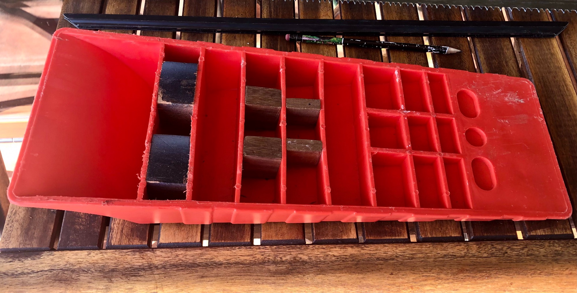

Otro brico que en parte he copiato. En mi caso, usando las cuñas en un suelo duro y asfáltico se han rotos dos laminas de la parte inferior, así que me surgió la idea de poner unos tacos de madera entre las láminas para que estas no se doblen con el peso. De momento tiene, pero el pegamento no aguanta mucho y a veces se ha soltado algún taco de madera. Tengo pensado poner una espuma, tipo poliuretano expanso, entre las láminas y luego pegar una lámina de PVC y en esto una lámina de goma, como las que tienen los suelos de las Mayorías de los ascensores. Que son piezas que tengo en casa y que no tengo que pagar  :P

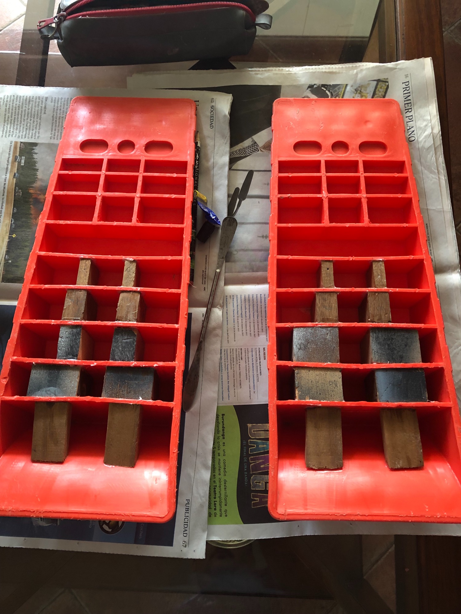

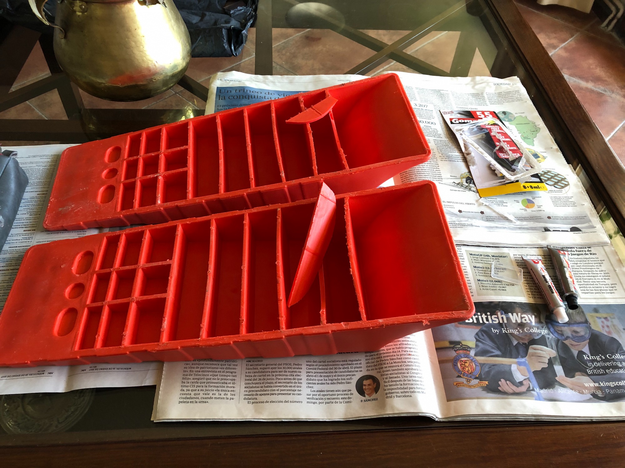

yo tenía las mismas cuñas que tu de Narbonne accessoires y se me rompieron todas esas láminas, (la cuña de la derecha):
si rellenas esos huecos con espuma de poliuretano, le añades mucha rigidez y poco peso, y si además lo cierras instalando una plancha de plástico, aluminio o lo que tengas a mano por esa parte inferior, te haces con unas cuñas muy pero que muy lonjevas:
