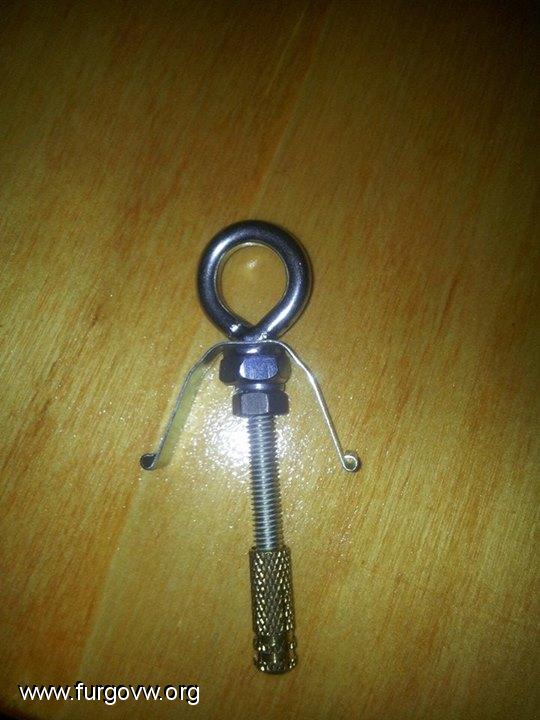

Cuando compré la furgo, me vino con los cierres de la ventana rotos.
Así que pensando un rato, inventé esto.
Una Hembrilla de M6, un muelle que tenia por casa, una tuerca de M8 para hacer grueso, una tuerca de 6 para fijar el muelle hacia arriba, y para que cierre en la guía de abajo, estube buscando algo que roscara de interior a M6 y que hiciera 8mm de diametro exterior
Asi queda montado

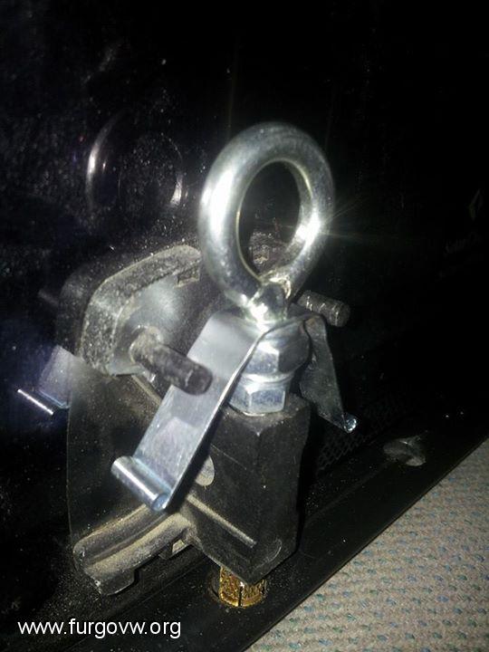

cuando tiras de la anilla hacia arriba, el muelle hace fuerza, mueves la ventana, y cuando sueltas se cuela en el agujero,y listo
Precio del conjunto 2.15€

la pletina la compraste?, la t4 que me he comprado las tiene rotas y me va genial este invento, te agradeceria informacion.
Gracias.

La pletina la tenia dentro de un cajon, no tengo ni idea de donde pudo salir, son las tipicas cosas que las guardas por si algun día sirve para algo

gracias plastidecor, pondre a kurrar el cerebrillo, algo se me ocurrira.

Me venía roto el cierre de una de las ventanas y no te digo la pasta que me pedían en la Vw oficial. Bueno...si. Te lo voy a decir. 140€ por pedírmela. Los plásticos ( el que aprietas con los dedos y el fijo), el vástago que se introduce en el agujero, el pegamento de poliuretano que lo pega al cristal...bla,bla,bla.
Fuía un desguace y nadie me la vendía suelta. Debía llevarme el marco con las ventanas. Para colmo, después de recorrer 15 desguaces, solo encontré una y ademàs le faltaba el vástago. 25€ por todo el marco y la pieza a medias. Ahora tengo que desmontarla, guardar los cristales y fabricar un vástago.
Me has dado una gran idea.
Muchas gracias.
