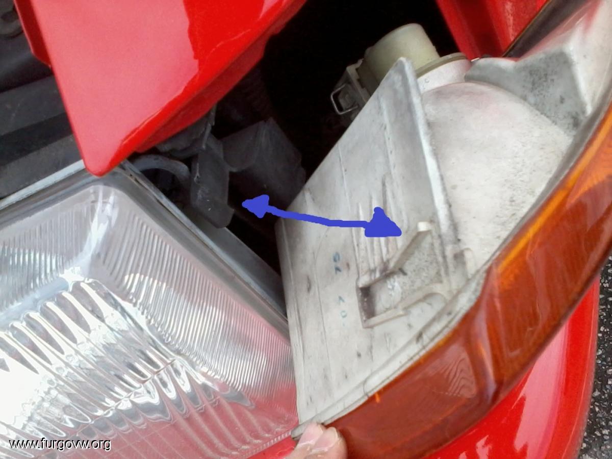

Es una chorrada, pero para quien no lo haya hecho nunca y no haya dudas aprovechando  las fotos que saqué para abrir este hilo.
Así quien lo tenga que hacer ya va a tiro fijo si ve esto. VW T4 de morro antiguo, intermitentes cuadrados (las de intermitentes redondeados no se como son)
Es lo mas sencillo del mundo. Si alguien tiene dudas lo mato  :)

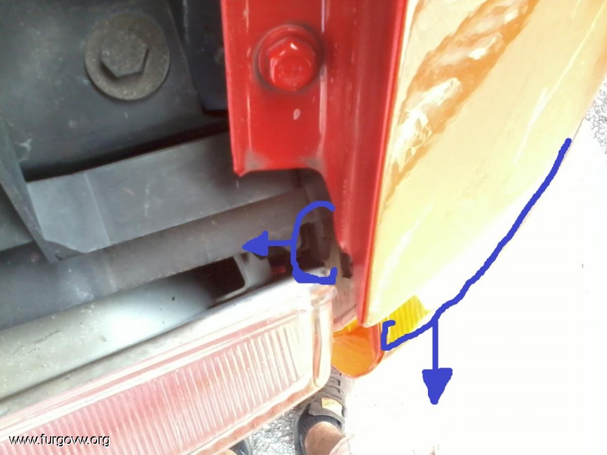

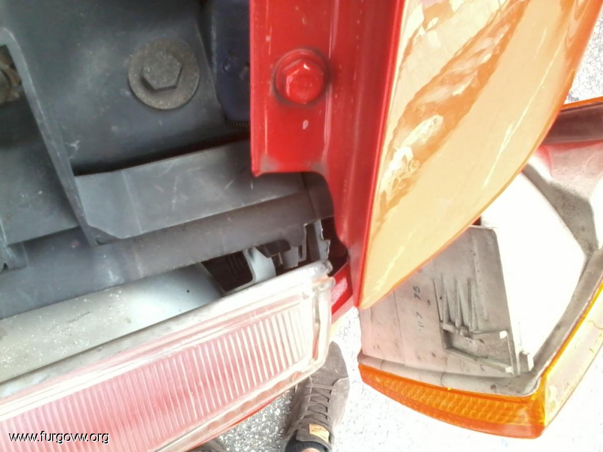

(SOLO HAY UNA PLETINA).Solo 1 diente que hay que empujar para atrás (con un destornillador plano o algo similar) y tirar hacia adelante del intermitente.
Accediendo desde arriba.
Esto engancha aquí.
Empujamos del diente hacia la izq.(en este caso) y tiramos del intermitente para delante.
Listo:
