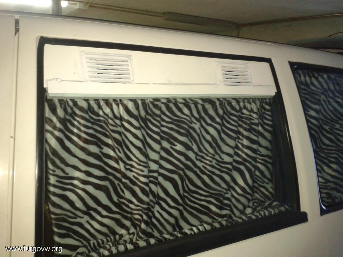

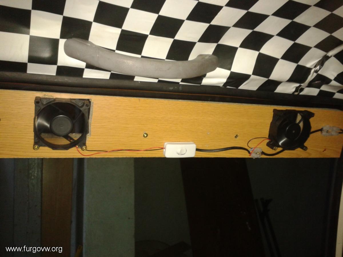

al final me lie...os explico aunque haya quedado ``guarripeis´´
chapa de 3mm que echabamos al suelo para cuando haciamos barbacoas  ;D  le soldé un ``vierte aguas´´ de la misma, despues atornille por dentro una tabla de 19mm corte tornillos y di un punto le puse las rejillas esas de cocina que no encontraba mas pequeñas :(
el ventilador de la derecha tiene menos potencia que sera el que dejare encendido cuando no este en la furgo y se enciende a traves de una clema-enchufe directamente..
el de la izquierda se enchufa mediante el interruptor de los chinos y tiene mas potencia y se nota que saka mas aire...pero hace mas ruido evidentemente, solo lo enchufare pues cuando lleguemos y haga calor para evacuar rapido el calor.
hoy lo eh probado, llegue y dentro de la furgo segun el termometro del lidl marcaba 40º deje el de menor potencia , en una hora baje y marcaba 35,5º...demasiado calor aun, pero estoy seguro que con los dos ventiladores tendra mas efecto evidentemente y aparte...yo deje la furgo cerrada completamente...con algun agujerillo por hay o alguna puerta ``mal cerrada´´ supongo que tendra mas aun :) espero que os guste, una hora de trabajo jajaja
