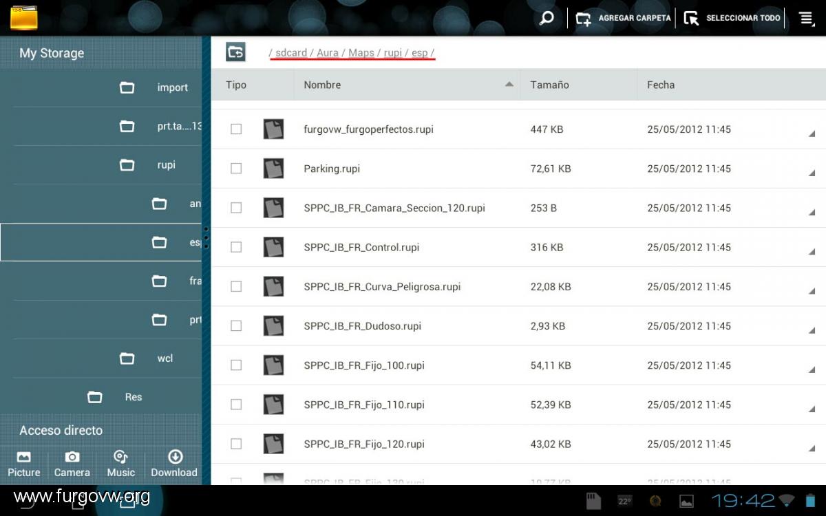

Como ya sois algunos los que me habéis pedido los radares y las instrucciones para su instalación, pongo este tutorial:
Instalación y configuración radares Sygic_Aura

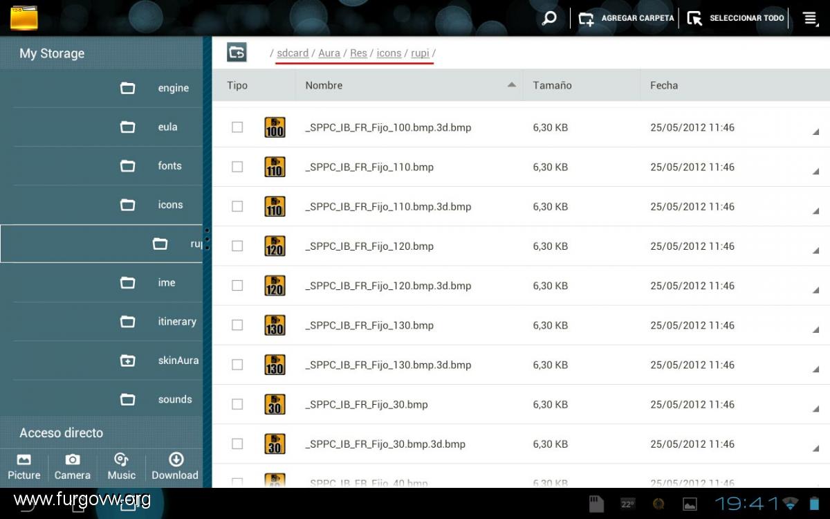

1. Copiar los archivos de los radares en formato .rupi en la ruta Aura/Maps/rupi/ESP. Si no tenemos las carpetas "rupi" y "ESP" las tendréis que crear vosotros mismos así en este: Aura /Maps/rupi/ESP
En el caso que llevemos instalado más de un país, pues tendremos que crear la carpeta de cada país. Así para Andora (AND), para Francia (FRA), para Portugal (PRT), etc y pegárle también los radares en formato .rupi en el interior de cada una de ellas.
Os tiene que quedar así:
2. Ahora copiamos los sonidos de los radares en la ruta Aura/Res/sounds
3. Finalmente ya solo nos queda copiar los iconos en la ruta Aura/res/icons/rupi

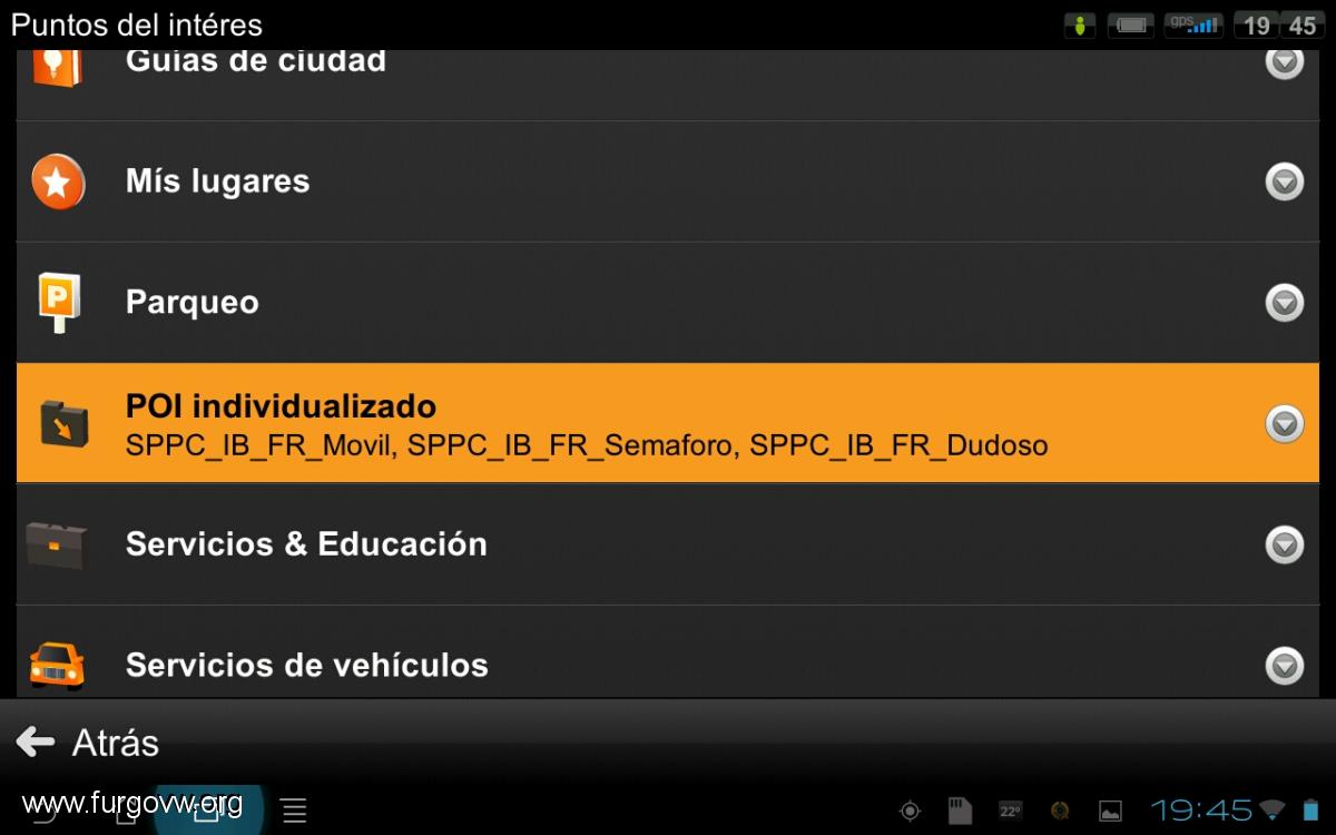

Para hacerlo ejecutamos el Sygic y nos vamos a ir:
1. "Menú/Ajustes/Visualizador/Puntos de interes/POI individualizado"
Y aquí nos tenemos que asegurar que cada radar tiene la tilde verde activa para que se nos haga visible en el mapa mientras navegamos.

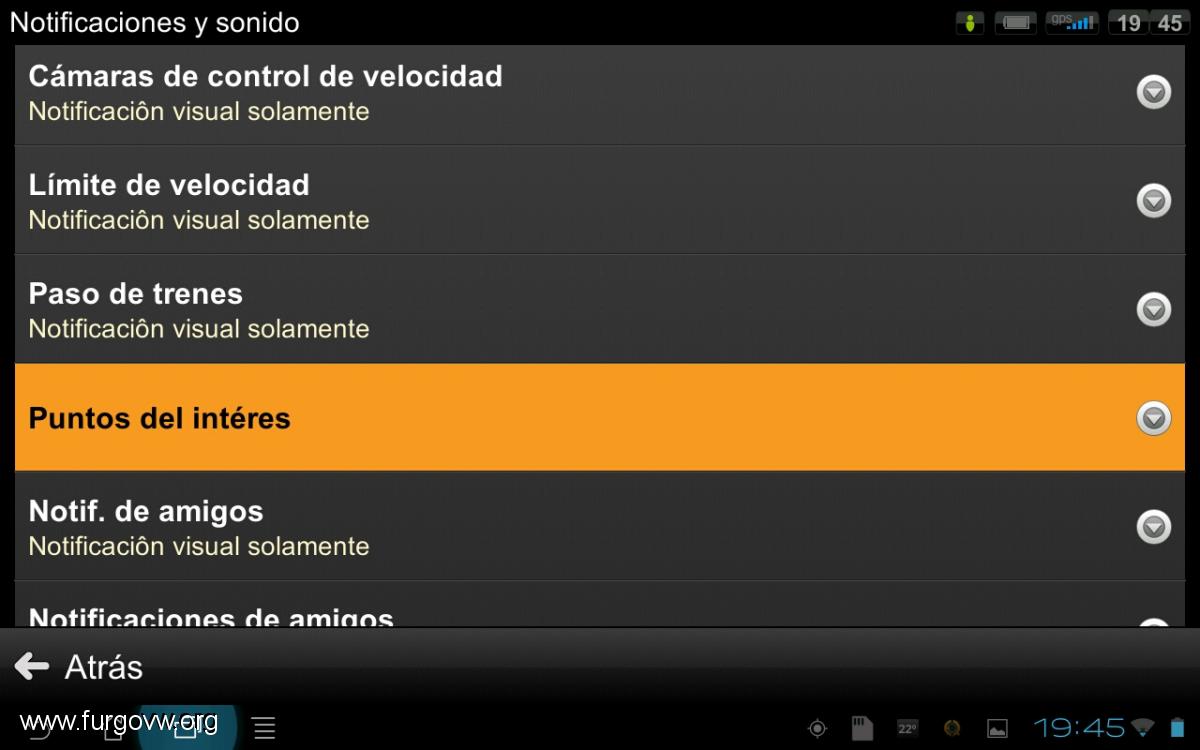

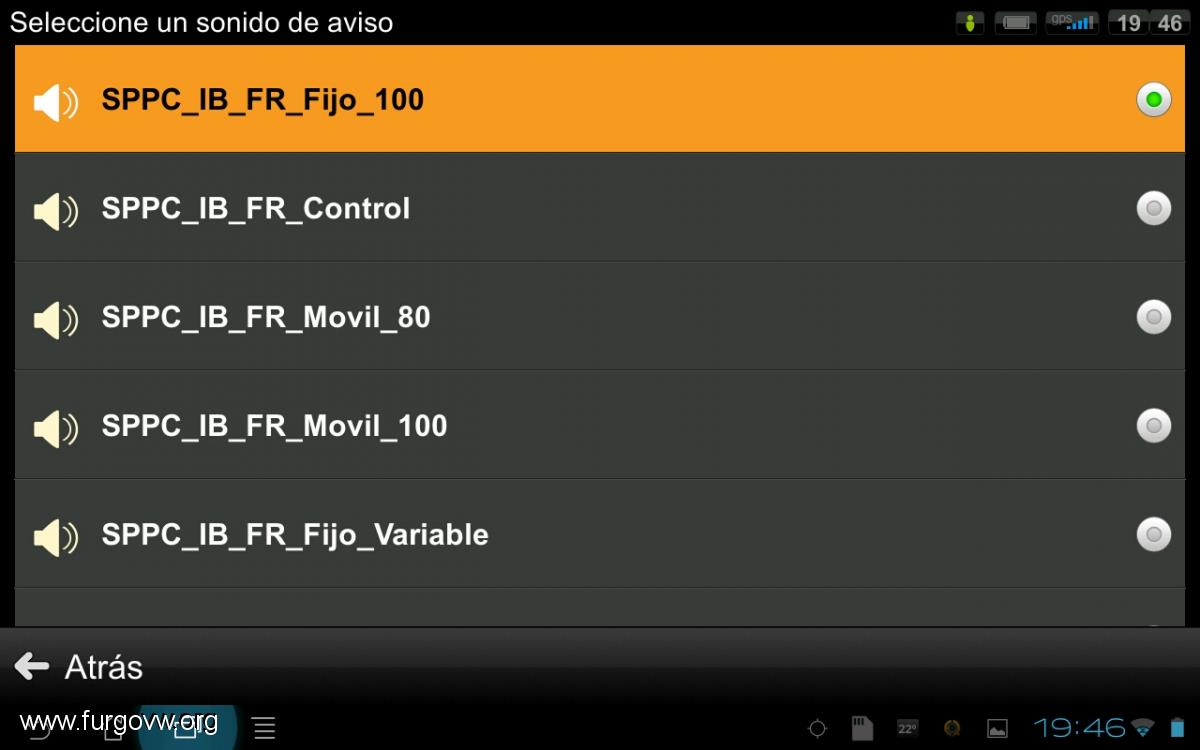

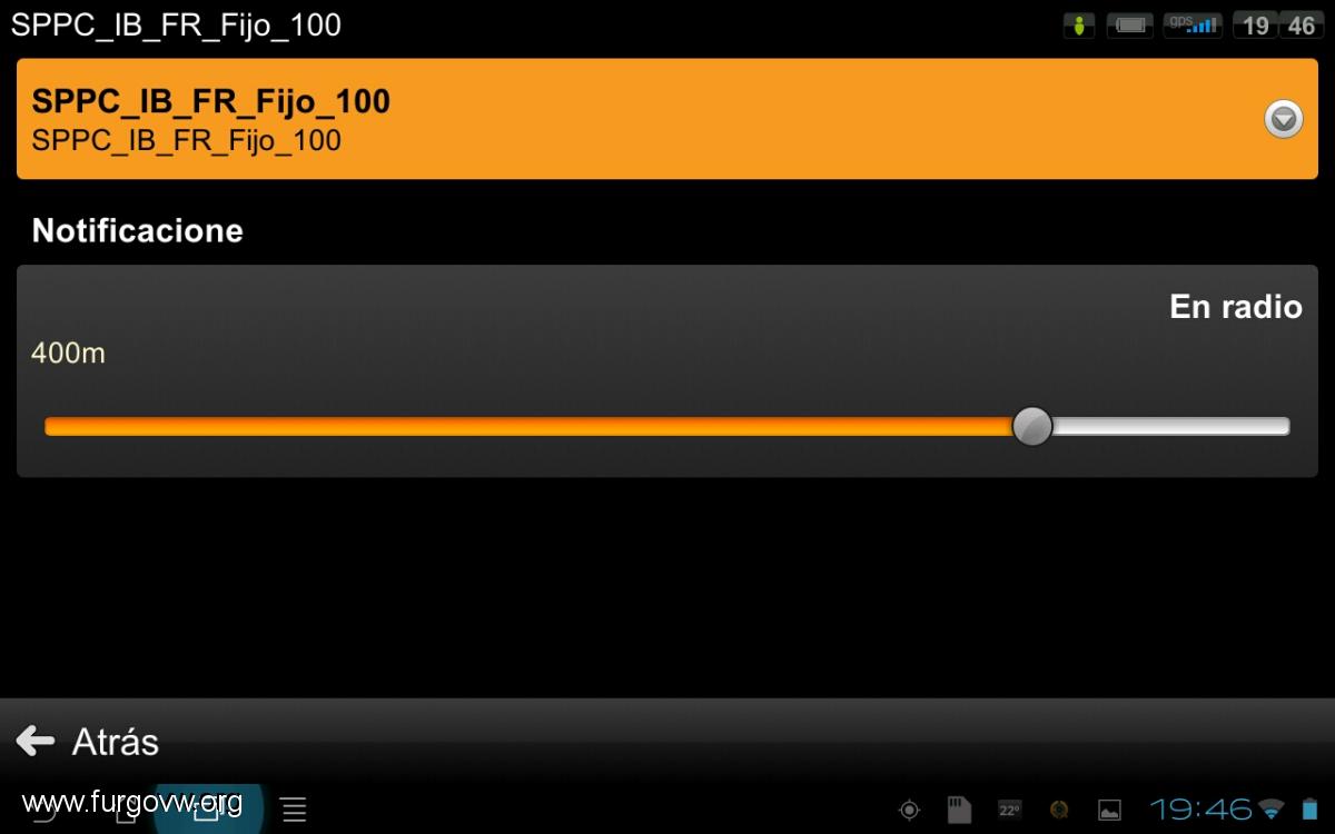

2. Ahora vamos a asignarle a cada uno de ellos el sonido de alerta que le corresponde, y para ello nos vamos a:
"Menú/Ajustes/Notificaciones y sonido/puntos de interés/POI individualizado" y aquí tenemos que darle a cada uno para asignarle el sonido que le toque y también podemos ajustar la distancia en la que deseamos que nos avise.

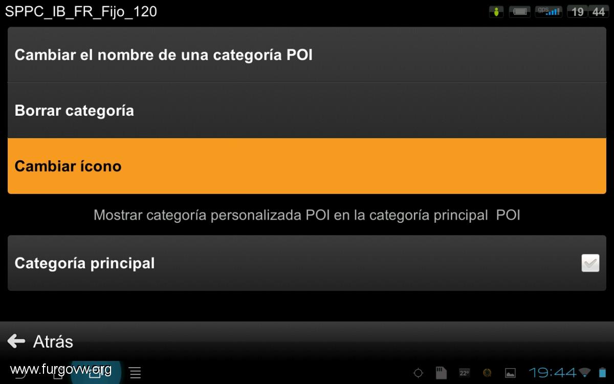

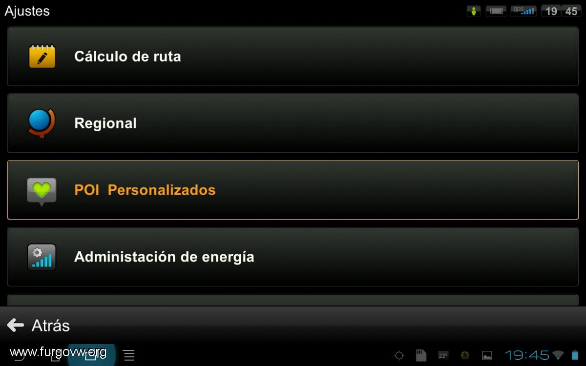

3. Por último nos vamos a "Menú/Ajustes/POI Personalizados" y aquí tenemos que asignarle a cada tipo de radar el icono apropiado:
Y ya lo tenemos listo. .malabares .malabares .malabares
