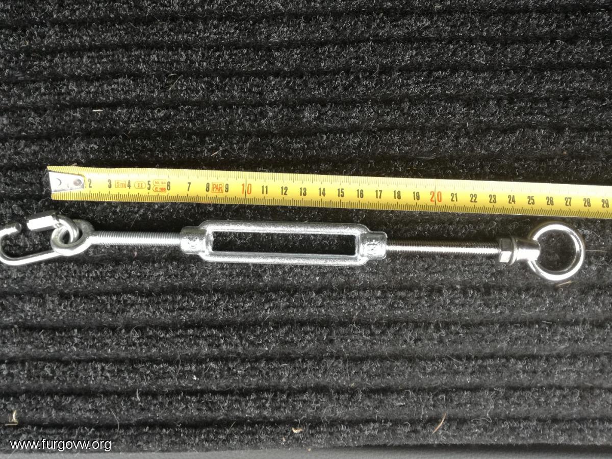

Volviendo al tema del airlock, he "apañado" una versión aún más larga XXL de 30 cm. En Bricomart, Leroy etc llo tenéis por menos de 5 €. Lo he modificado con otra pieza de cabeza más grande que permite el enganche al cierre de la cerradura con total facilidad. Además es regulable entre 15 y 30 cm. a vuestro gusto.
Abierto al máximo, la distancia del portón es casi casi para meter la cabeza... ventilación asegurada!
aire entrara, pero tambien la mano completa de cualquiera para robar lo que pueda    .meparto .meparto

Si si.. que la metan que ya les explica algo mi Terrier  .adios .latigo

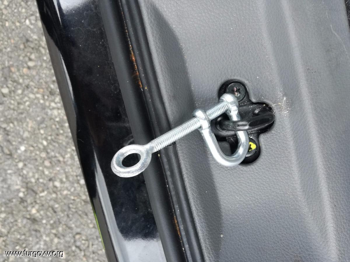

No hace falta gastarte los 20+ portes
En Leroy Merlyn, Bricomart etc tienes muchas opciones igual de eficaces
La mia por menos de 2€:
Airlock copiado y funcionando a la perfección. Mil gracias!!

Tengo una pregunta... ¿Tenéis que andar con precaución a la hora de bajar el el portón y meter la mano para que encaje? ¿O cierra bien sin más?

Hay que tener un poco de cuidado para que encaje el cierre del porton justo en su sitio, pero esto pasa con cualquiera. Yo lo tengo hecho con pletina y hay que tener algo de cuidado igualmente. Pero es muy facil

Si buscas una con la cabeza más grande (la hay, mira mi ultima foto) el cierre es el doble de fácil. Junkhead, prueba a cambiarla MERECE LA PENA, ya verás! Se pone "casi sola".
