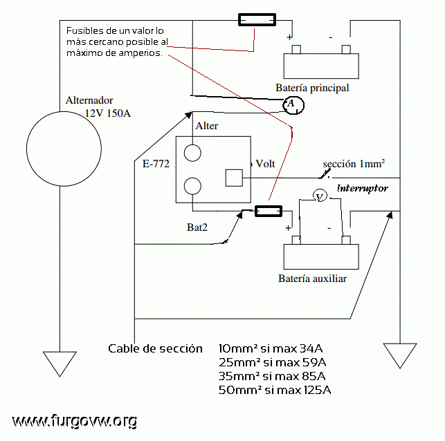

Hola Eneko, mi consulta es, después de leer tanto hasta me he mareado por lo que como tu dices se dan afirmaciones contundentes sobre bases con errores.
Lo primero en aclarar mi conocimientos : un alternador no carga 14,1 ni 14,9  el alternador  dependiendo de la construcción, para 12v puede cargar hasta 25v .
Es el regulador de voltaje el que decide hasta que voltaje debe cargar ( lo que pasa es que ya vienen incorporado en el alternador, pero se podría anular e instalar uno fuera, incluso regulable).
Para no alargar más, hice un esquema de conexiones en base a uno del foro echo por otro compañero y lo modifiqué, mi consulta es: 1 si tiene errores. 2 se puede mejorar.
La ida mía es: con un relé E772, un voltímetro para controlar el estado de la batería, un amperímetro  para controlar la intensidad de la carga y el interruptor de un punto para desconectar la carga de la 2ª bateria  a mi gusto me servirá para una 2ª batería de ácido ??
Gracias  por seguir dando consejos y saludos

HP1961 no dispongo de mucho tiempo para analizar en profundidad el esquema que has colgado.. pero bueno...así por encima.. los fusibles de protección de línea no deben ser de eso que llamas "máximo amperaje".. debes proteger esa línea.. con uno fusible de 50A vale.. si pillas MIDIS creo que son de 80
El amperímetro ahí.... mucha intensidad no? yo monto siempre NASAS para controlar las cargas y se montan en diferente sitio...lo mide con una resistencia Shunt a masa.. no sé siquiera si el que has representado existe... de ser así yo no me atrevería a poner un elemento en serie (en este caso un amperímetro) en esa línea + de alternador a batería...
