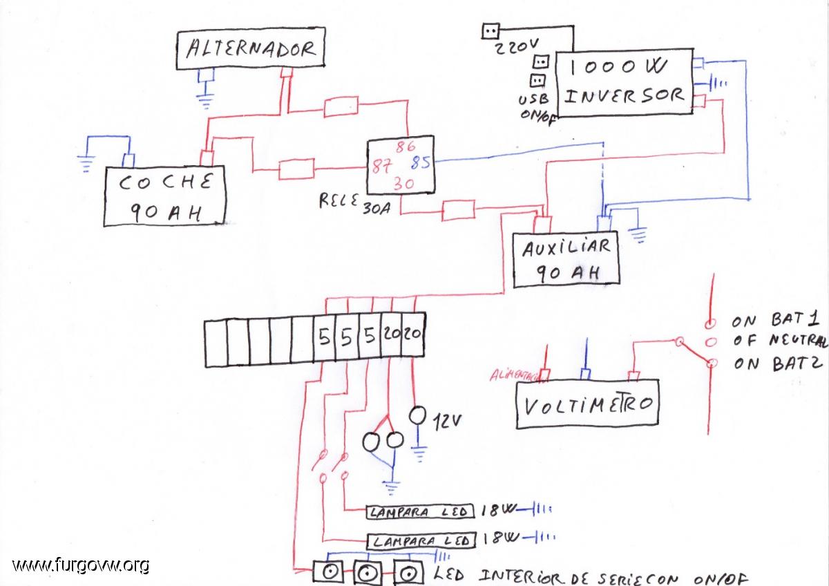

Gracias Santaia70 por la aclaración pero como no he tenido mucho tiempo para hacer la instalación me he puesto a realizar el esquema según mis intenciones de uso de la furgo y a quedado masa o menos así.
Tengo barias dudas que son:
1- De cuanto pongo los fusibles que van hacia el rele, yo pienso que no deben de superar los 30am.
2- y evidentemente no se como conectar el voltímetro. Mi intención es que este neutral y no se ilumine y cuando cambie a posición 1 Batería del coche y posición 2 batería auxiliar y aquí es donde me pierdo.

Partiendo que yo de electricidad tengo poca idea veo que en el esquema pones un rele de 30 A, cuando la gente pone uno de 120, a que es debido ?? Te vale igual,  o se calentará demasiado debido al consumo? ?
Enviado desde mi GT-I8190N usando Tapatalk 2
nuyak
Es porque no necesariamente necesito el típico nagares, me dieron este y creo que me puede hacer la misma función.
Santaia70
Creo que si algun dia gastas mucho la auxiliar, el rele no sera suficiente. Si le pones los fusibles de 30A tampoco hay peligro ya que se quemara uno de ellos y no recibira carga la bateria auxiliar
El cable que va del rele al alternador le llega con uno de 5A pero no se conecta en el mismo sitio que en el de la bateria sino en el D+
Lo del voltimetro, depende del que tengas. Los hay que miden del voltaje del que se alimentan y funcionan desde 5V a 20V. Si es de estos temdrias que alimentarlo a traves de in interruptor de 3 posiciones como el de tu esquema

que bueno he visto tu brico de rele por 5 euros y  .ereselmejor .ereselmejor .ereselmejor no tengo que buscar mas. Hace 2 meses cambie el rele de los calentadores porque me funcionaba fatal (costaba arrancar, al hacerlo salia muchísimo humo blanco etc...) y fue cambiarlo y mano de santo. Resulta que como no me suele gustar tirar algo que me pueda servir, todavía lo conservo. En cuanto pueda lo desarmo y intento hacer el invento. .palmas .palmas .palmas
nuyak
Lo del voltímetro, lo he pedido por internet así que todavía no lo tengo aquí, quiero tenerlo todo claro para la semana que viene y  meterme manos a la furgo.
