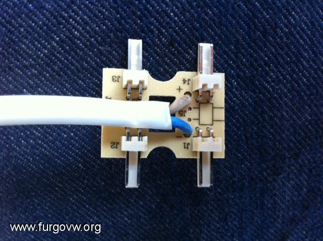

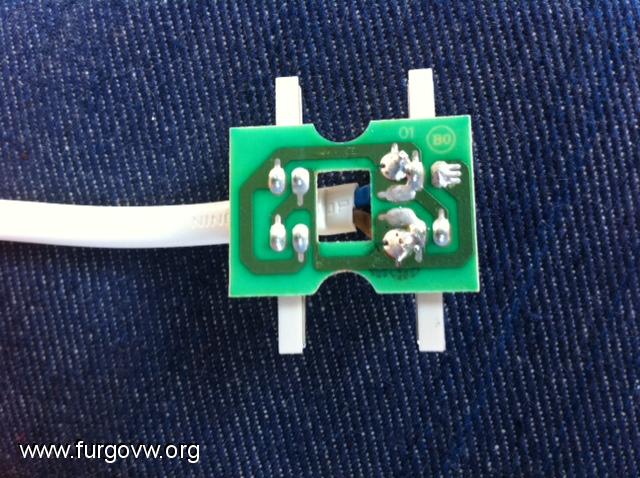

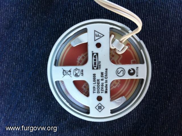

Según tu esquema, das por sentado que cada foco admite 12V directamente y si es asi, en este caso sería correcto    :)   pero mi duda está en que el conjunto de focos lleva una cajita central sospechosa, que pudiera contener ahí un reductor de voltaje general, pero no lo sé, solo me lo temo. Si mi temor es fundado, entonces con tu esquema se fundirán los led   :-\
A ver si mañana le puedo echar una foto a la cajita que comentas. A mi me da la impresión de que es una simple placa que que sirve de unión a los conectores de los 4 focos.
Muchas gracias¡¡
Andino
Si tienes un tester, podrías medir qué voltaje le llega a uno de los focos mientras está conectado. Si le llegan 12V, puedes montar tu esquema tranquilamente ya que la cajita solo contendrá los empalmes.
colimp
Buenas¡
Tester.... no tengo...  :-[ estoy un poco pez en tema electricidad (intento aprender con el foro¡)
Te pongo fotos del foco por atrás (dónde pone 12v y 0,5 w) y de la plaquita donde van conectados los 4 focos por ambos lados. A ver si sirve¡
Gracias¡¡
Andino
Luz verde a tu esquema!   :D
Por lo visto esta caja solo es de distribución y no contiene ningún componente regulador, de modo que la regulacion de voltaje forzosamente la hacen en cada foco.
Recuerda que al conectar cada foco debes respetar la polaridad, si te eqivocas te darás cuenta porque no se iluminará.
