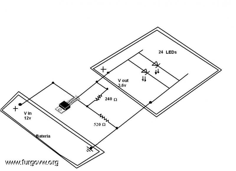

Tienen razón los de la tienda.  A mi me ha pasado lo mismo. La solución es que te den una combinación más próxima. Por ejemplo: Yo he comprado para la resistencia de 520 una de 480 y otra de 45, las conectas en serie y te dan la suma =  525 que se acerca mucho al valor teórico. Cuanto más cerca esté del valor nominal, mayor precisión del resultado de voltaje de salida.
Lo de la conexión del circuito con el LM es normal. Lo de la electrónica es un poco casa de P. Cada fabricante hace sus productos como les viene en gana. Si quieres un esquema más claro que sea idéntico a la realidad, te pongo uno enseguida.

uy uy uyyyy, esto se complica, asi que la resistencia que me han vendido no me irán del todo bien no?
pues mañana vuelvo a comprar mas resistencias , para unirlas y llegar a esos valores teoricos no?
ese lm que he comprado, por donde le conecto la entrada de 12 v. por la patilla derecha no?

Aquí tienes un croquis más realistico para la conexión de los componentes. Espero ya no tengas duda con esto.
Respecto a las resistencias, no es complicado encontrar una combinación adecuada para que de el valor aproximado. Si das un valor de +/-5 ohm no pasa nada.
No olvides poner un disipador.
Cuando lo tengas conectado, te comentaré algo interesante acerca de como optimizar aún más el consumo. Para esto, puedes aprovechar cuando vayas a la tienda de electrónica, y comprar una resistencia de
1872 ohm (o la suma de resistencias equivalente). Ya te explicaré para qué sirve.

con esto ya no tengo ninguna duda, me vuelvo a por más resistencias, incluida esta misteriosa de 1872Ω

bueno, ya he ido a comprar dos resitencias de 120 ? que suman los 240 ?  pero de 520 ?  no hay manera de unir dos resistencias de diferentes valores para sumar estos 520 ?  , asi que me decido a montar la de 560 ?.
preparo una pista, unas soldaduras, lo conecto yyyyyyyyyyyyyyyyyyy,  >:( >:(     no van, se iluminan los leds, pero como si les llegara la cuarta parte de electricidad que necesitan, repaso las soldaduras una y otra vez y no la he pifiado, los he soldado segun el esquema.
¿que he hecho mal?  la resistencia de 560 es la causante?
lo he probado con un alimentador de 12v. ahora me voy a la furgo a probarlo con la batería a ver que tal  .loco2
alcasa
retiro lo dicho, grrrrrrrrrrrrrrrrrrr, he soldado las resistencias en lugar equivocado, ála a desoldar y a volver a soldar  .loco2 .loco2
jomagufe
Esto pasa hasta en las mejores familias jejeje.
Lo importante es que antes de conectar los leds, midas la tensión de salida con el polímetro. Si difiere mucho con la calculada de 3,6v mejor revisa todo antes de conectar y fundirlo. De todas maneras, si conectas mal durante unos segundos y desconectas rápido, no suele pasar nada.
Atornilla el disipador al LM317 antes de hacer más pruebas por si las moscas.
Estamos ansiosos de ver el final...
