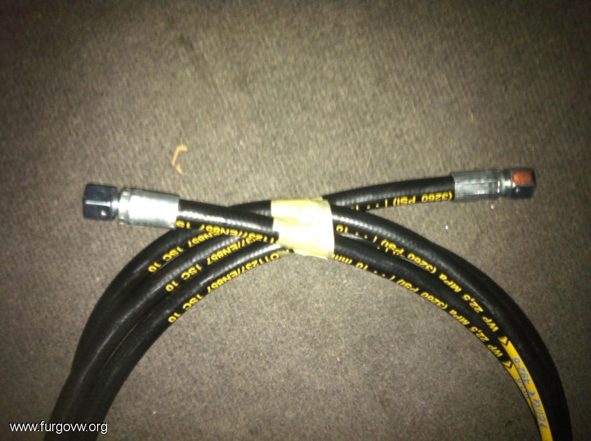

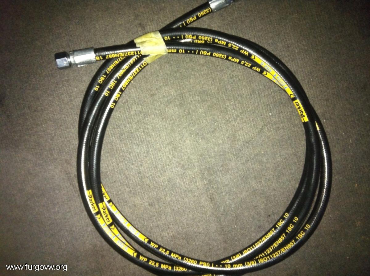

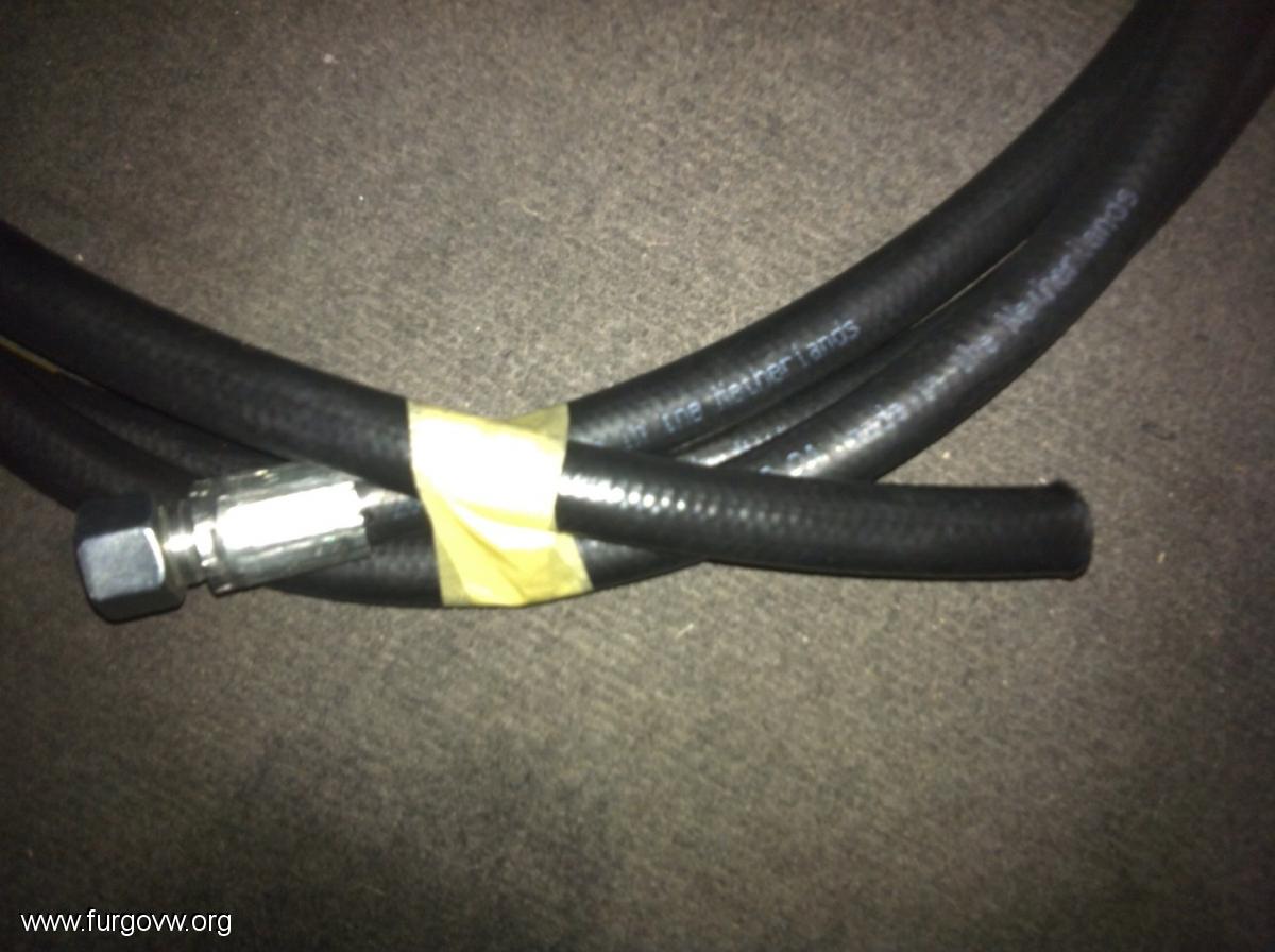

Las medidas son:
Para el latiguillo de alta, 10mm de grosor, 3,30mts de largo y los racores iguales en cada extremo, de 16x1,5 (ambos hembras)
Para el latiguillo de baja de 12mm de grosor de 3,9mts de largo y con un racor solamente de 18x1,5(hembra)

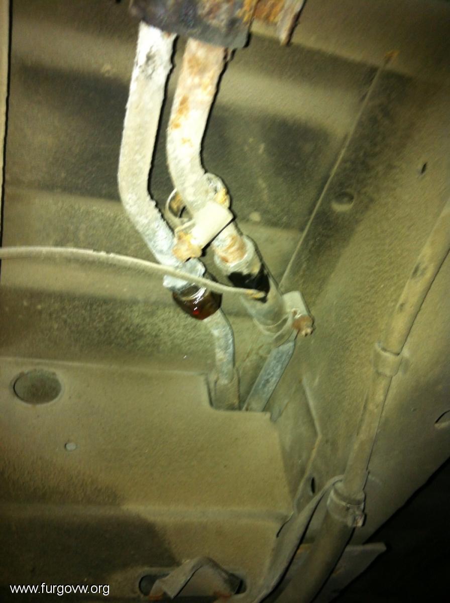

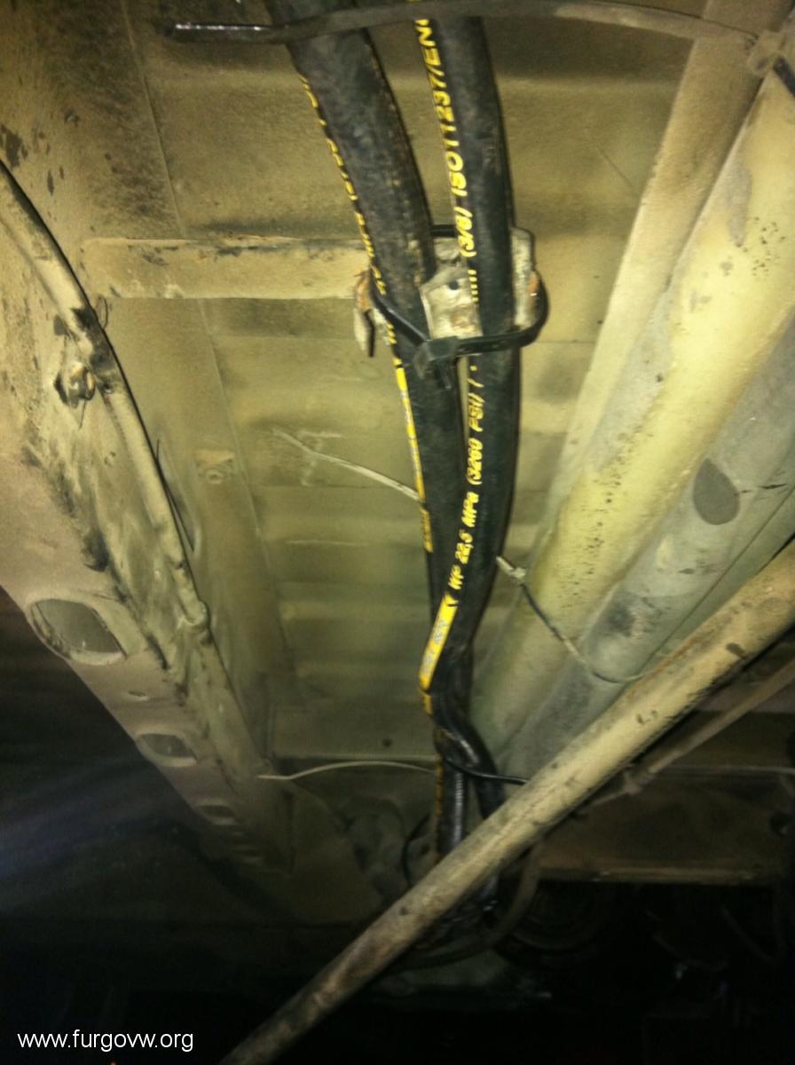

Empalmes detrás del deposito de gasoil
Empalme de los metalicos con los latiguillos de bomba y deposito

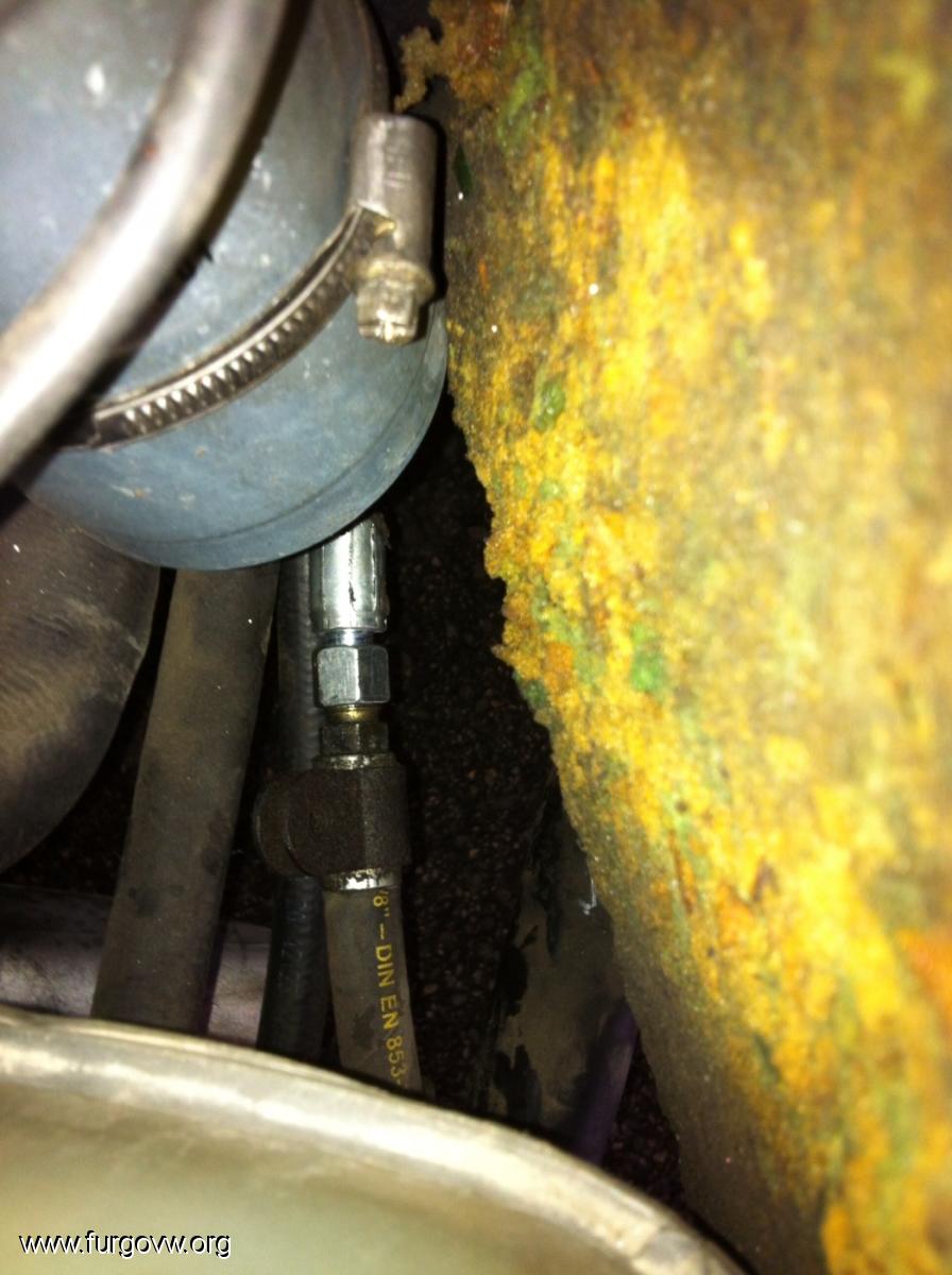

Aqui se ve el empalme del latiguillo de la bomba con la linea que va a la cremallera, mediante un racor macho-macho. Justo debajo del deposito de anticongelante.

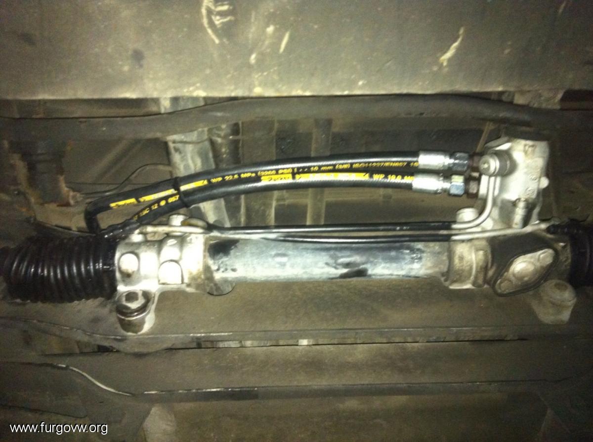

Planteados ya en la cremallera de la dirección

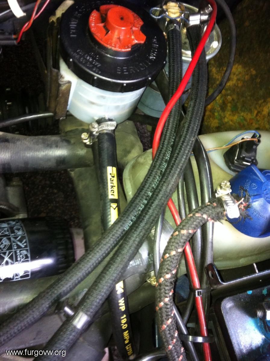

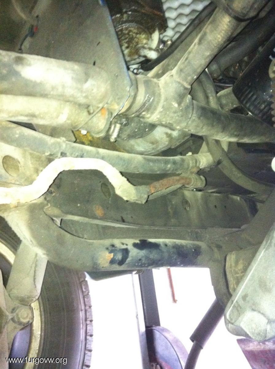

Y conducidos despues de haber tenido que soltar el deposito de combustible al que aprovechamos para cambiar todas las mangueritas de gasoil
Y aqui como quedan en el deposito
Como dato, a la hora de apretar los nuevos latiguillos, para el de baja con llave de 22 y el de alta con la de 19, en la cremallera poner primero el de baja que si no luego la llave no entra bien. Al apretarlos se retuercen y quedan con un poco curvados. Tengo pendiente de aflojar para sujetar el casquillo del racor con una mordaza y apretar la tuerca-loca para que quede bien, pero esto es mas estético que otra cosa
