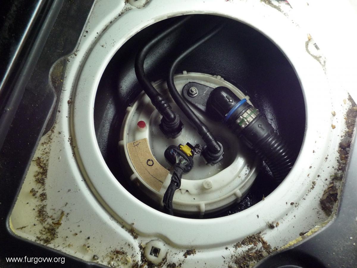

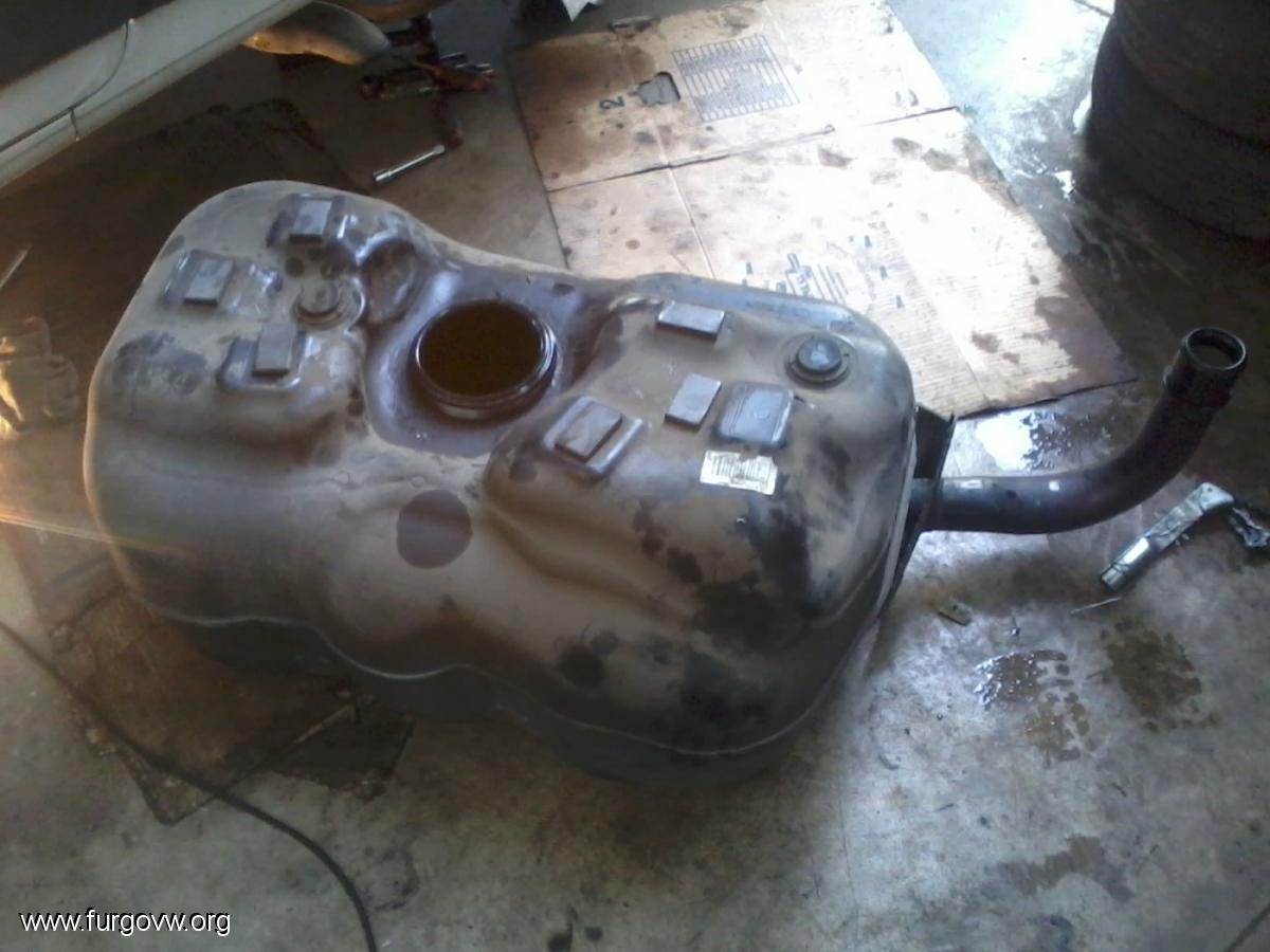

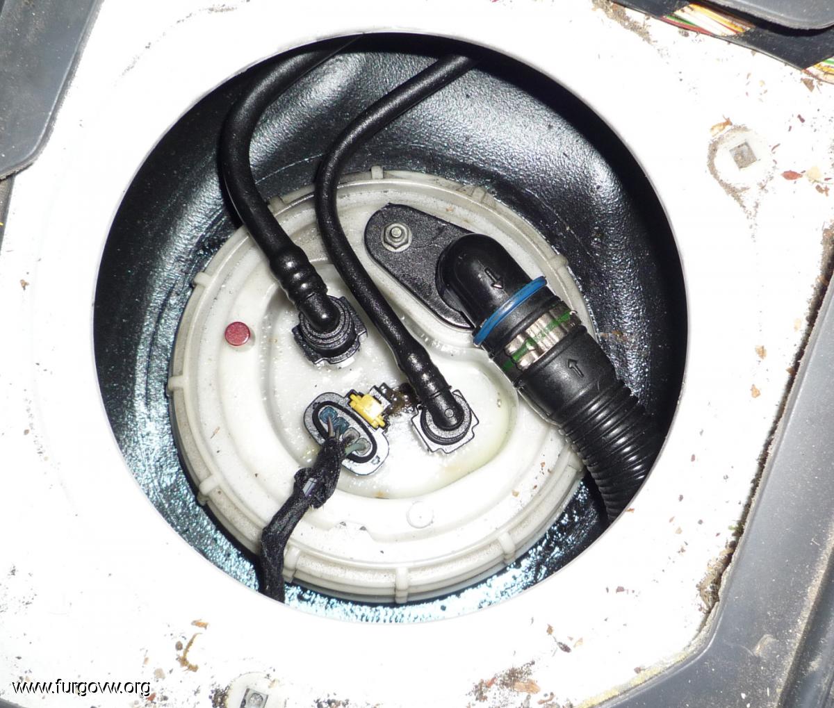

He comprado en la compra conjunta una de las Airtronic D2 y quisiera que algún alma caritativa me dijera cual es el mejor sitio para colocar el espadín.
como se ve en la foto si se pudiera colocar en la tapa de registro me evitaría tener que soltar el depósito, los que ya lo hayan puesto, podrían poner alguna foto. Gracias.

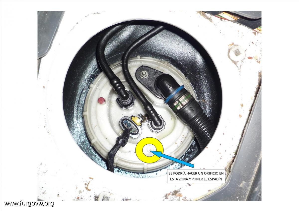

Qué os parece la zona marcada para hacer la perforación?

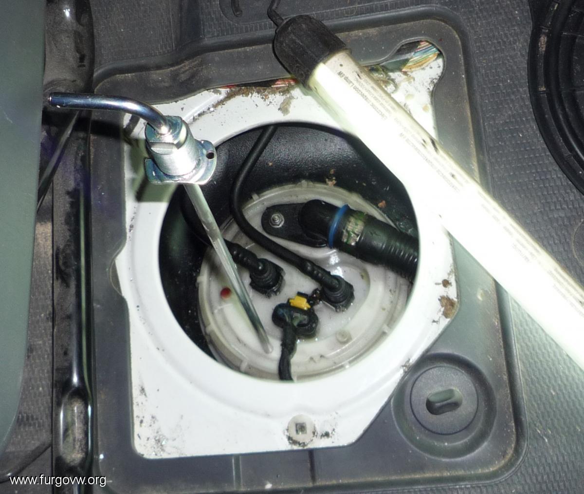

gyperman
Te pongo este mensaje del forero pablogomezes (que me disculpe por aprovecharme)
http://www.furgovw.org/index.php?topic=186817.msg1898971#msg1898971
Es una Jumpy-Scudo-Expert, pero te puede servir.

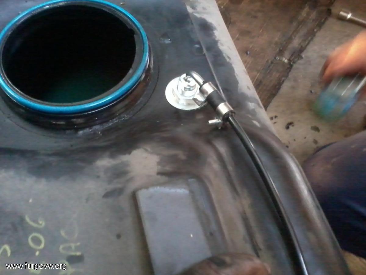

xbrujo
Octubre 22, 2013, 23:15:53 pm #6 Ultima modificación: Octubre 22, 2013, 23:18:06 pm por xbrujo

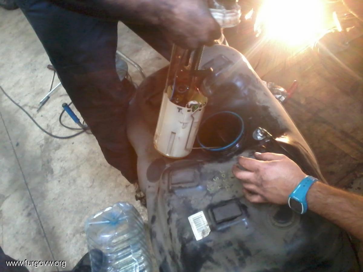

hola tienes que buscar el sitio mas adecuado para poner el espadín en  deposito el que te valla mejor
hay un ejemplo en un deposito que claro no es tu modelo pero bueno una idea
un saludo

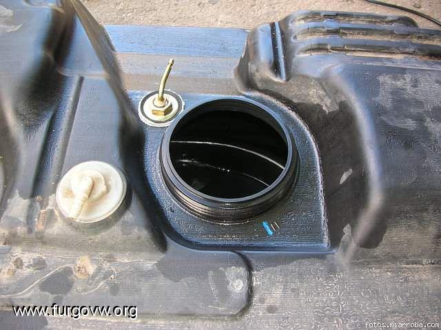

xbrujo

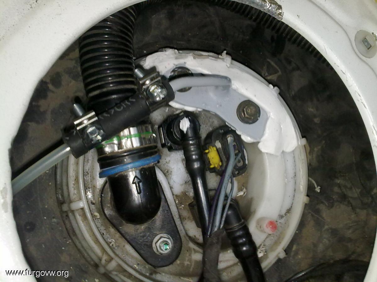

hola mira espadin colocado como tu dices en un de posito como el tu yo peugeot boxer
un saludo
Lo1
Voy a tratar de hacer una cosa similar a la de la foto, pero con el espadín de origen sin ninguna modificación, si lo consigo ya os pongo el reportaje correspondiente.

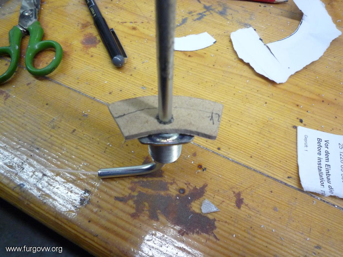

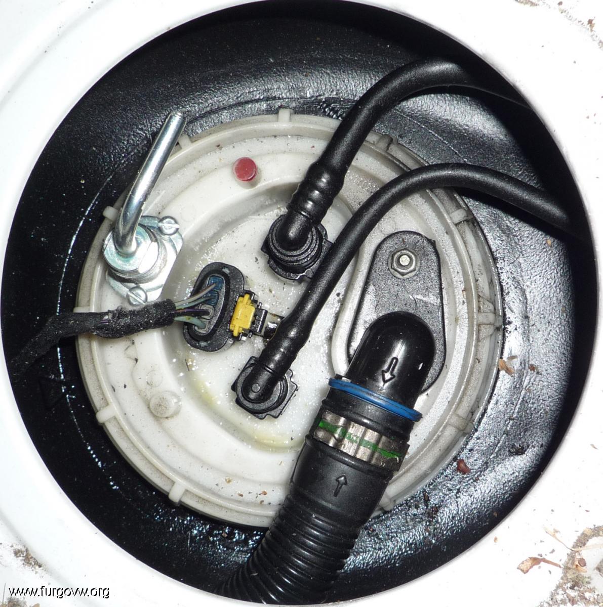

Tras darle varias vueltas de tuerca el tema, me voy a decidir por una solución, que creo mucho mas sencilla y que espero no me dé problemas.
Del espadín, voy a prescindir de los elementos que vienen en el kit y voy a usar solo la varilla

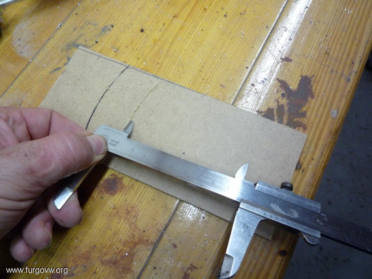

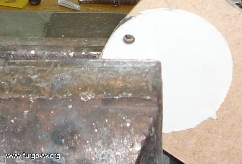

en un cartón duro voy a reproducir la forma curva de la tapa del depósito
así queda en el lugar donde lo colocaré definitivamente

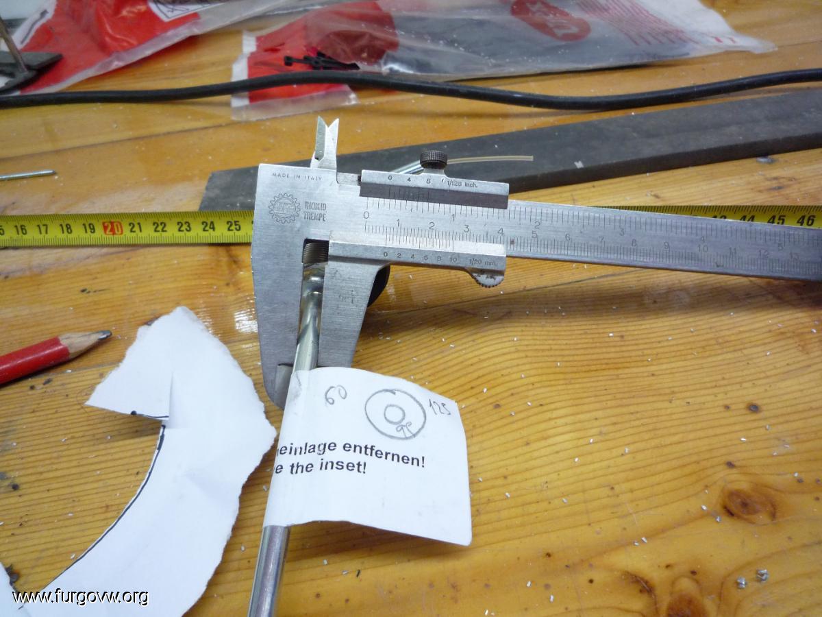

mido el diámetro de la varilla para reproducirlo en el cartón.
así queda puesto en la varilla

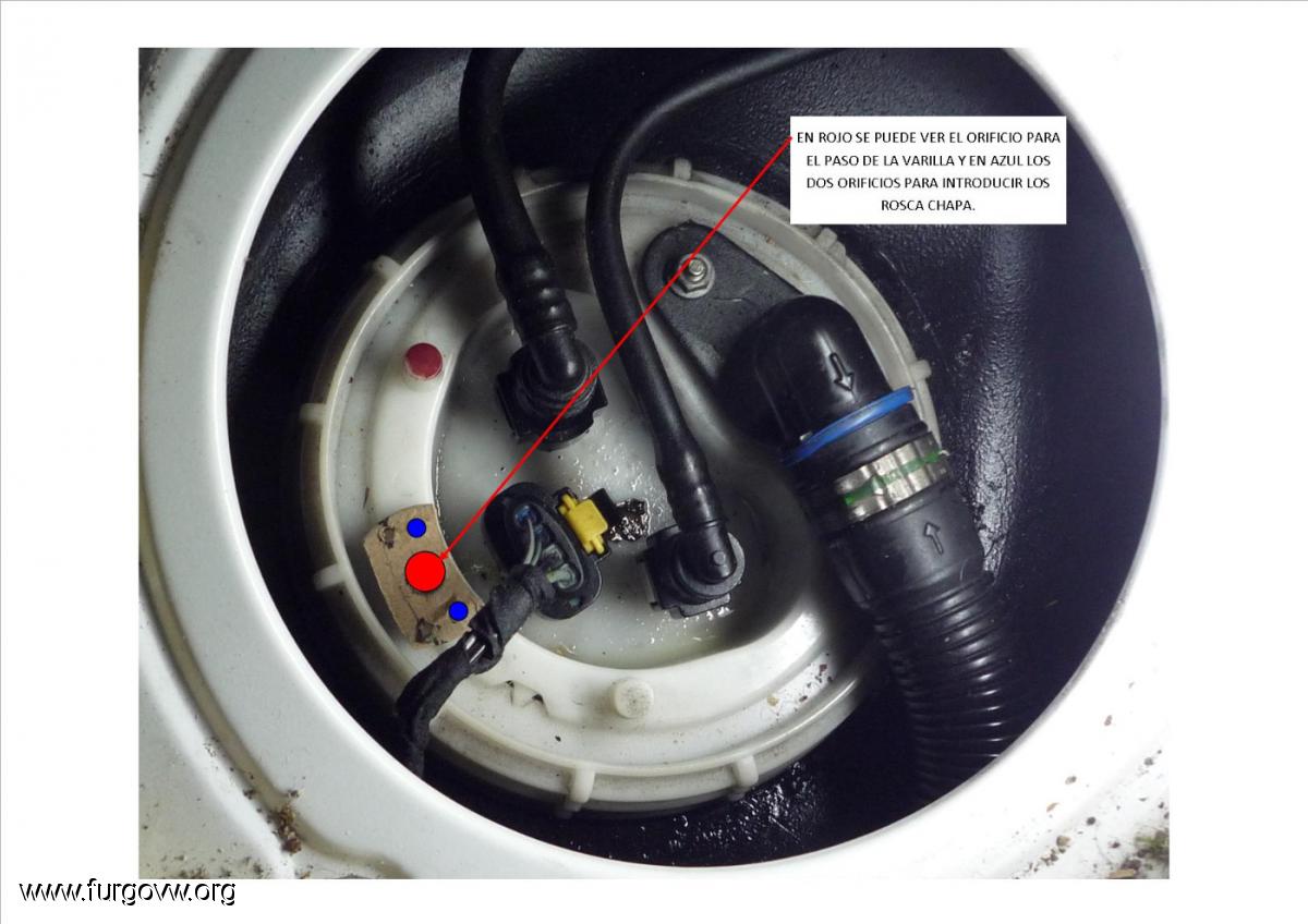

y así presentado en la tapa con los orificios definitivos.

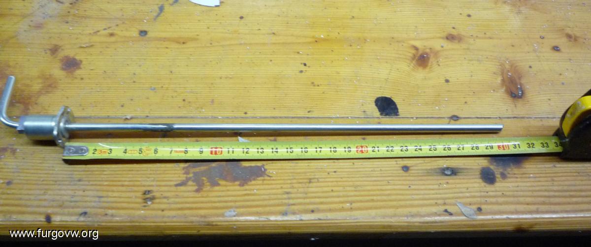

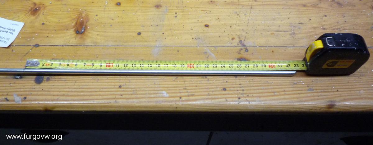

tras perforar el orificio de la varilla la meto hasta hacer tope con el fondo del depósito y hago una marca
vemos que lo que entra en el depósito son 33 cms
corto la varilla a 30 cms de longitud, de esta forma no me vaciará el depósito.

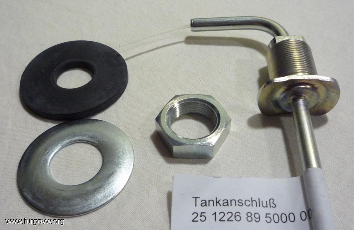

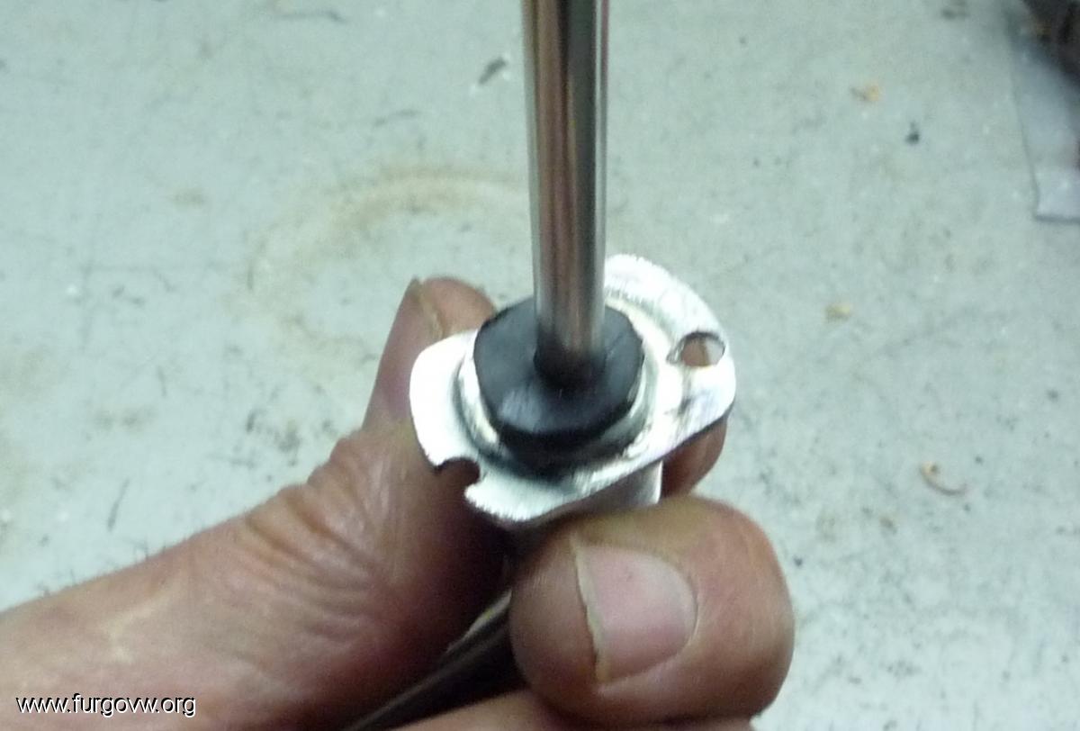

a continuación utilizo parte de la goma que viene en el kit para hacer una junta que selle el orificio
quedando de esta manera.
ya solo queda sujetarla fuertemente a la tapa con los dos tornillos rosca chapa
para terminar la instalación uniré con tubo el espadín y la bomba de la calefacción, pero eso será en otro capítulo, hoy no me ha dado mas tiempo.
