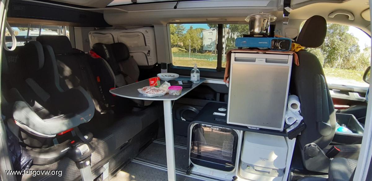

Un par de fotos con la distribución para comer, una con las sillas infantiles al mismo lado y la otra con las sillas infantiles de frente (que es como comen mejor las niñas) moviendo la nevera por los raíles (son de asiento de coche), que dá más espacio para comer. El horno de normal se guarda encima del WC y para cocinar encima de la nevera.

Gracias por las fotos y por dar ideas!! Nosotros ya somos uno mas y aber como nos lo apañamos... .palmas
hb
Un par de preguntas,¿Como lo haces para montar la cama de abajo? Y donde colocas las sillas de los niños?

La cama de abajo sin mover la nevera se puede montar entera...tiramos para adelante la banqueta de tres y luego con el movimiento de hacer la cama se eleva lo justa para pasar por encima el mueble y quedar-se a un par de centímetros de la nevera. Tuve que doblar un par de centímetros unas pletinas de la banqueta de tres pero no afecta en nada.
Luego las dos sillas infantiles las quito de la banqueta y las pongo en el suelo mirando hacia atrás, de forma que se meten parcialmente bajo la cama...y las dos niñas a veces se meten de pie en las sillas y pueden mirar libros utilizando la cama de mesa!!! Después saco el WC y lo pongo delante de tal forma que por la noche podemos ir al baño y justo delante del WC te queda un espacio de 40x40 cm para poner los pies calentitos pues la salida de la calefacción está delante,
Es un puzle, pero que ahora que tenemos ya el truco es muy rápido, incluso lo monto todo sin salir nadie de la furgo y sin dejar fuera ningún trasto (que creo que debe ser así por si llueve). Con las niñas (2 y casi 4 años) en los dos últimos años hemos dormido más de 30 noches y bien!

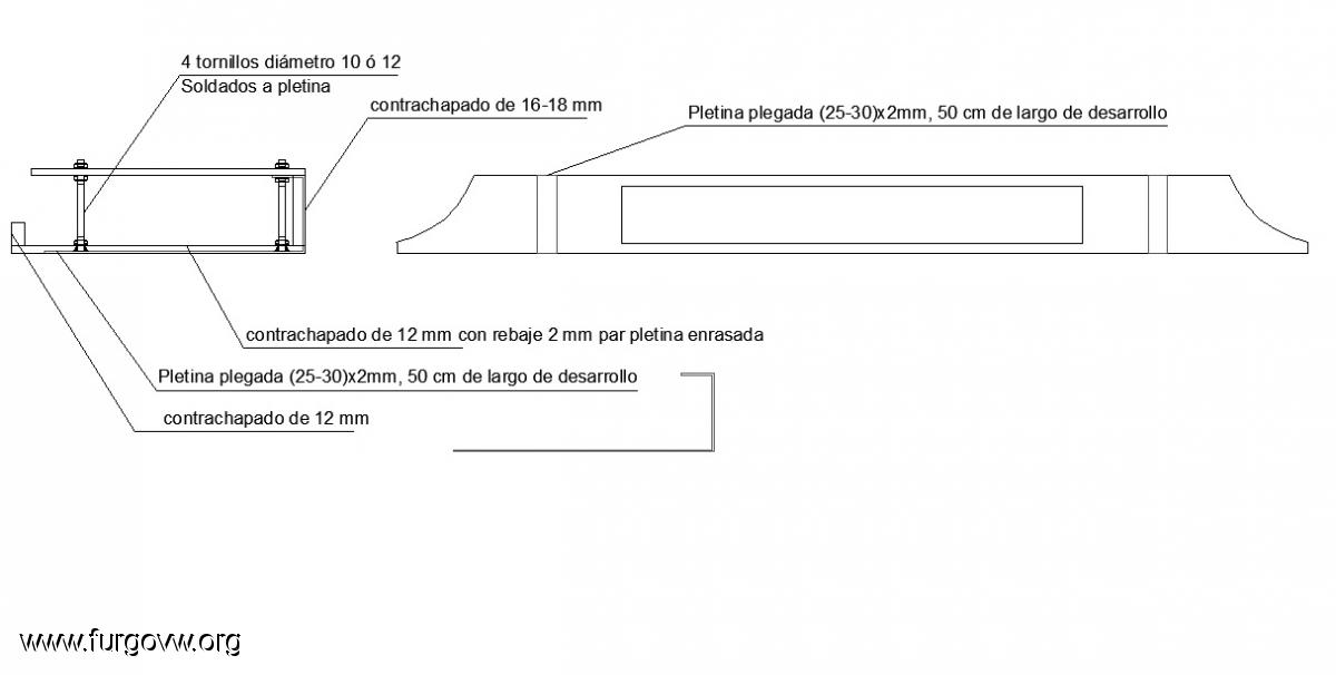

Estos cierres si que cierran a presión, pero como tengo una bisagra de piano al largo de la cara inferior, con los pequeños tornillos, aunque quieras la puerta no se puede ir para dentro, así que cuando cierro a presión queda fija. No hace falta tope interior.

Hice un croquis en el hilo del altillo, te lo cuelgo aquí por si te sirve!
