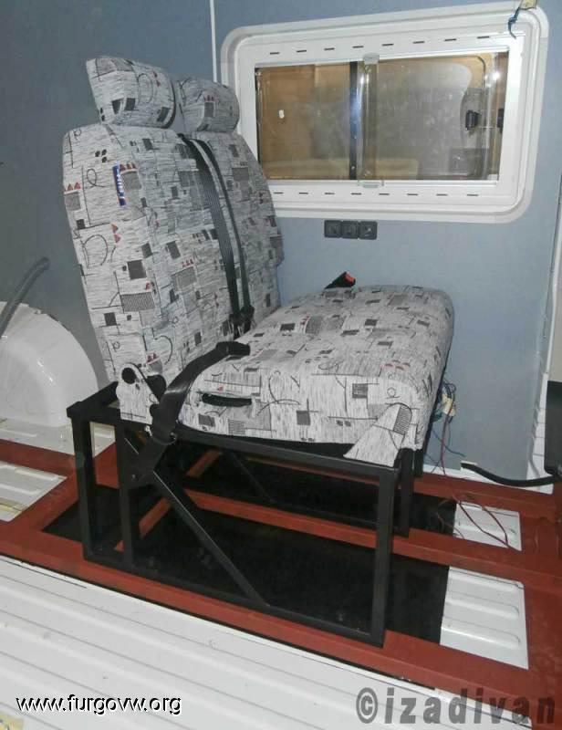

Me parece una propuesta genial y me sumo, aunque dudo que termine con una Ducato/Boxer/Jumper L2H2 (no por gusto y si por circunstancias...), a tu preocupación por los apaños caseros.
El caso es que bicheando por la red vi este proceso de equipamiento y me llamó la atención por la estructura de anclaje, por la ausencia de "cajón elevador" y por no ser de los dos modelos habituales...
http://izadivan.com/wp/blog/2014/12/17/reforma-camper-ducato-l2h2-4/
No se como va de papeles, pero de entrada me pareció tener buen pinta el planteamiento de montaje.

Pues había visto ese montaje pero al ver la estructura de anclaje pensé que de nuevo era algo casero, pero veo que es el propio fabricante el que la fábrica y el que también fábrica la estructura teniendo en cuenta las dimensiones que se le pasan al comprarlo. Faltaría ver la documentación pero añado este modelo Scopema Neptune a mi lista.
Lo veo grande así que en cuanto tenga un momento miro las medidas.
Gracias por el aporte!
