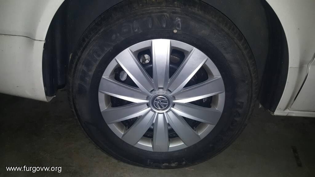

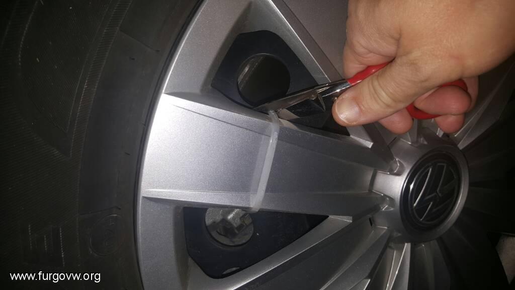

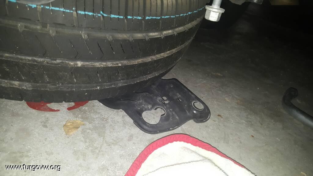

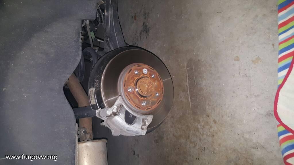

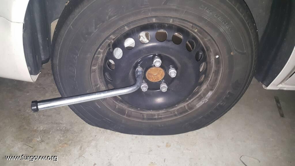

Bueno o pues os voy a dejar un reportaje fotográfico de lo que es un cambio de rueda en nuestras furgos, espero que os sirva de ayuda.
No se como poner frases a pie de foto así que os lo resumo antes de poner las fotos.
El orden es el siguiente:
-Rueda pinchada.
-Quitar tapacubos.
-Soltar el tornillo de la derecha del soporte de la rueda de repuesto, este hay que quitarlo del todo.
-Soltar el tornillo de la izda del soporte, este no hace falta soltarlo el todo ya que tiene un hueco desplazado por donde sacar el soporte.
-Aflojar los tornillos de la rueda.
- poner el gato, de esto hay varias fotos, porque si no ponéis en el sitio adecuado no podréis poner la rueda hinchada, no da la altura, aún así, yo le puse un calzo.
-Quitar la rueda pinchada.
-Poner la rueda buena.
Enviado desde mi SM-G920F mediante Tapatalk

Finalmente y en día laboral a ser posible, porque a mi me ha tocado en domingo........ Llevar la rueda pinchada al taller, y si hay suerte, la podrán reparar pero si no, pues a aflojar la cartera,

Has tenido que quitar el multiflex para poder abrir la tapa donde esta el gato?
Como lo ves para meter la rueda de repuesto en su sitio? con el peso como hay que hacer para que quede arriba y meter los tornillos?
Putadon pero lo has solucionado y mejor en el garaje que no en la calle.
Cañoneta
la llave de tubo que empleas para quitar los tornillos sirve para elevar el soporte del hueco  de la rueda de repuesto y si hay que anclar en el tornillo que no sale ya que es el punto de referencia de anclaje de la rueda es meter y desplazar a Drch o Izqu no me acuerdo y luego poner el tornillo sobrante yo tuve un rebenton en mitad del monte y no salia la rueda del buje total unos maderos por la parte interior y un mayo y hacer un poco el animal para que veas lo ajustado que puede estar
