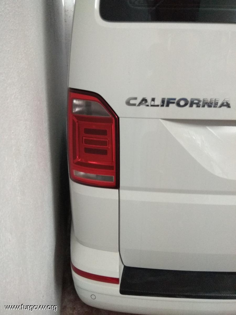

Hablando de pilotos, el otro día recorté a medida y puse unos trozos de vinilo ahumado en la zona donde va la luz de marcha atrás en los led, los bombilla creo que es el intermitente. Veía esta zona mucho más blanca que la zona inferior del antiniebla/intermitente, ahora han quedado prácticamente igual y me gusta más.
El vinilo es imperceptible salvo que lo mires muy de cerca, cara a la policia no creo que tenga problema porque es un oscurecido que parece original. La posible pérdida de intensidad de luz de marcha atrás es despreciable.

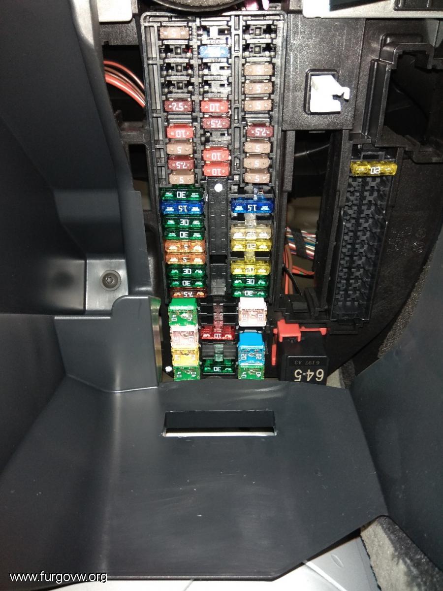

Nadie de este foro tiene los dos usb? Que oueda hacer una foto a la caja de fusibles que hai detras de la Guantera, de botellas que hay debajo de la palanca de cambios?
AlberT6
Cita de: josepindb en Diciembre 11, 2017, 22:39:40 pm
Como se saca la guantera de botellas?

super sencilo, la abres y dentro veras dos pestañas, las coges y aoroetas una contra otra suave y sa sale sola la guantera. Ten en cuenta que es algo sencillo, pq es de facil acceso a los fusibles. Si puedes hacerle una foto tienes una birra pagada.
AlberT6
Cita de: josepindb en Diciembre 11, 2017, 23:12:59 pm
Ahí le tienes compañero, el flash ha deslumbrado un poco pero se distingue.
josepindb
Cita de: AlberT6 en Diciembre 11, 2017, 23:30:32 pm
Mil gracias, si la vista no me falla el F18 es de 10A, que pertenece a la alimentación de hub usb, para ooder poner el segundo usb. Mil gracias.

Cita de: josepindb en Diciembre 11, 2017, 23:33:07 pm
Si va identificado el F18 mañana te digo si es de 10A, hoy no entro mas al garaje que hace un frio de puta madre  .meparto
A todo esto: la fila de la derecha donde está solo el de 20A es quizá positivo directo de batería y todos los demás son positivo bajo contacto?
Tengo que instalar el temporizador Cebek I-33 que compré para desactivar automáticamente en S&S y no quiero puentear marranamente algún positivo bajo contacto, viendo que la caja de fusibles está ahi (gracias por la info!!) estaría chupao meterle un fusible robacorrientes.

Por cierto, en la foto original del movil se ve claro el marcaje haciendo zoom:
El F18 es de 7.5A, el fusible pequeño de la quinta fila primera columna al lado del de 10A que tú habías fichado.

Cita de: AlberT6 en Diciembre 11, 2017, 23:53:13 pm
mil gracias, pues ya se que fusible lleva, el sistema de USB, es que tengo un esquema eléctrico de un foro ingles e indicaba que el fusible para la alimentación del hub USB, es el F18, lo mire en la mía, y claro yo no llevo, y estaba vacío el hueco, así que era indicativo que el esquema era bueno, ahora me faltaba saber el amperaje, y por eso quería la foto, mil gracias. voy hacerme la instalación 100% original, nada de chapuzas, y por eso necesito toda a información posible.
