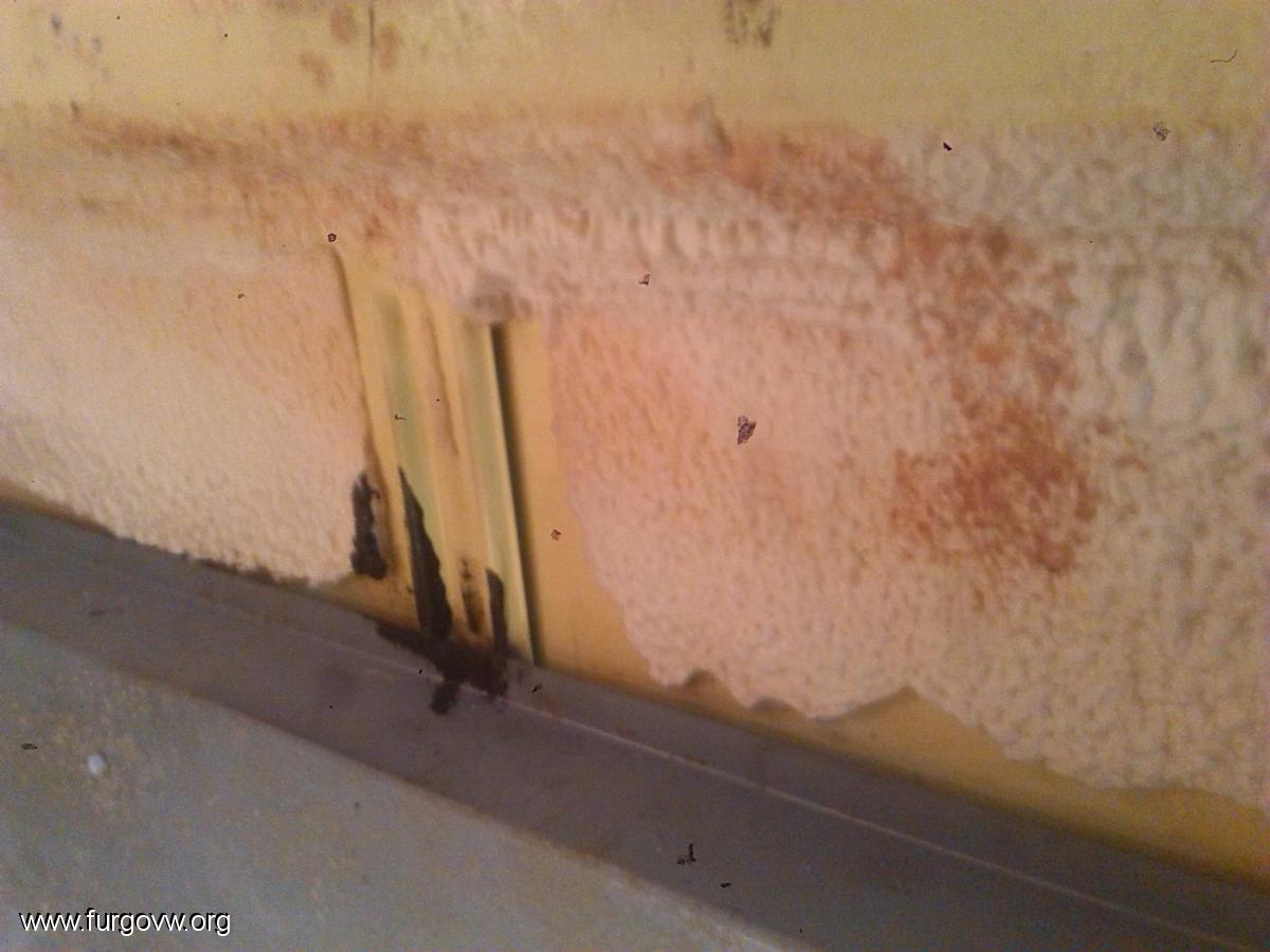

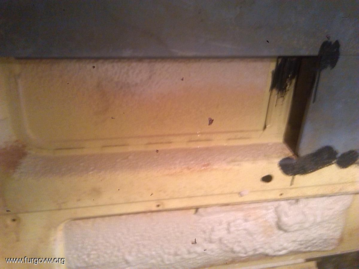

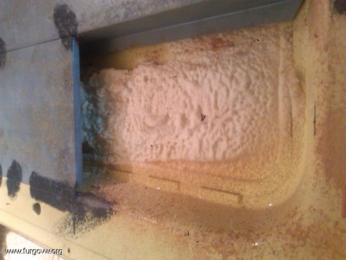

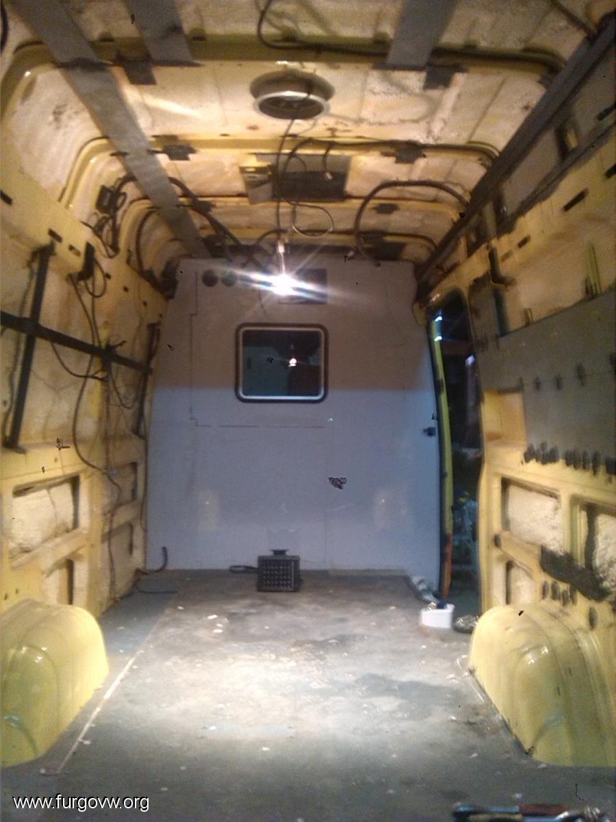

Buenas a todos,
estoy demontando una ambulancia para volver a equiparla y tengo una duda con el aislamiento.
Hago bastante monaña y quiero aislarla bien.
Os pongo las fotos:

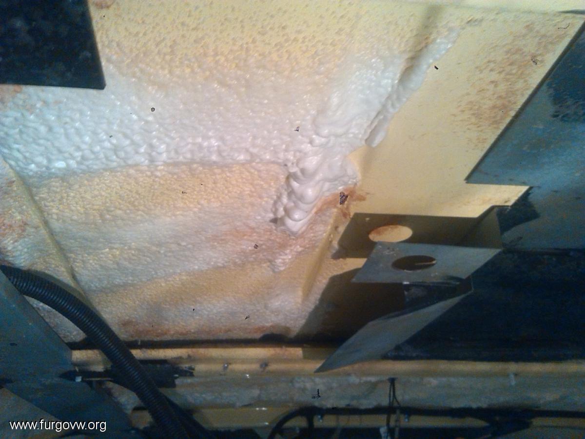

Y unos detalles del aislamiento:
yo creo que deberia sacar este aislamiento y ponerle kaiflex......buffffff. ...como lo veis???
Para sacar el poliuretano hay alguna rasqueta de plastico que no rasque la pintura??
De ambulancia SPRINTER 4x4 a GV (espero que me ayudeissss)
http://www.furgovw.org/index.php?topic=314781.0
merkava-2009
Espátula socio, y despues o minio o galvanizado en frio.
O la pintura antiruido de uro.
