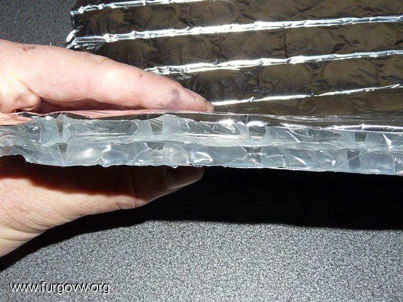

Cuando redacté el post inicial de este hilo, me reuní con un comercial y estuve en contacto con el servicio técnico de un fabricante Francés de aislamiento reflector.
Me comentaron que el ensayo de la capacidad aislante del reflectivo era muy complicado. En realidad su eficiencia no se pueden medir como en el resto de aislamientos, midiendo su resistencia al paso del flujo de calor.
El reflexivo debe montarse con dos cámaras de 2cm, una a cada lado del aislante. (Estas cámaras suelen formarse con rastreles de madera) La lámina debe instalarse con solapes, grapada a los rastreles para que no se caiga y perfectamente sellada para que ambas cámaras no puedan comunicarse, puesto que el calor pasaría de un lado al otro y se perdería toda la efectividad. En verano el flujo de calor es de fuera hacia dentro y la que "trabaja" es la cámara exterior. En invierno el flujo de calor es de dentro hacia afuera siendo la cámara interior la que trabaja.
En teoría si está bien montado (se dejan las cámaras y se sella bien la lámina) este sistema refleja el 95% del calor que proviene de la cara caliente. El problema para el ensayo es que en teoría no existe flujo de calor que pueda medirse.
Tengo que fiarme de mi memoria, porque esto fue hace un par de años. Como te decía me contaron los técnicos que para medir la eficiencia no se puede emplear el sistema por el que se mide el flujo de calor.
En el caso de este fabricante su método de ensayo consistía en construir varias casas prototipo. Una de las casas se aislaba con lana de roca, y el resto con los productos reflectivos y se monitorizaba y comparaba su comportamiento térmico. De esta manera conseguían homologar la resistencia térmica equivalente.
Al final de la reunión lancé la pregunta clave:
¿cuánto aísla el reflexivo si no hay cámara?
La respuesta:
Si hay contacto con alguno de los cerramientos ya no se comporta como un aislamiento reflexivo, sinó que pasa a trabajar como el resto de aislantes. Su capacidad aislante dependerá del espesor y de la resistencia térmica de los materiales que lo componen.

Para que los aislantes tengan la eficiencia homologada en la ficha técnica del fabricante, hay que cumplir las condiciones de montaje. Cualquier otra forma de montaje hace perder prestaciones.
Si le quitas la cámara el reflectivo pierde todo el sentido. Si hay contacto el calor se trasmite por conducción, por tanto el reflectivo no puede hacer aquello para lo que fue diseñado: frenar la radiación y eso sólo puede hacerlo cuando no hay contacto.
