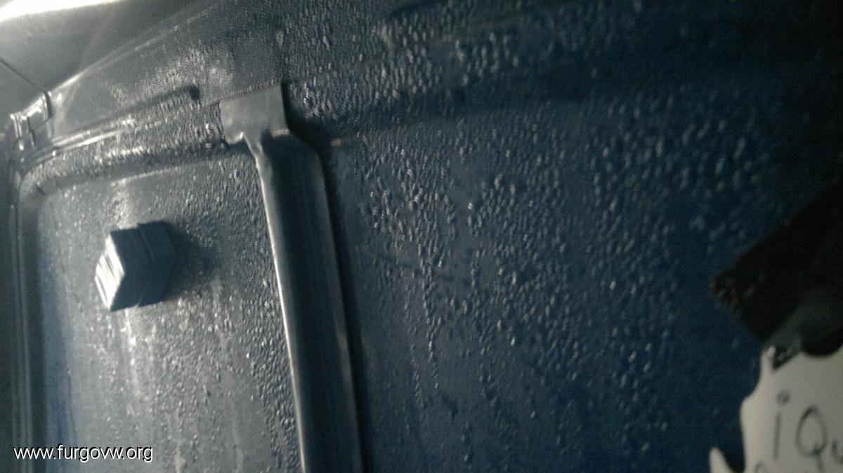

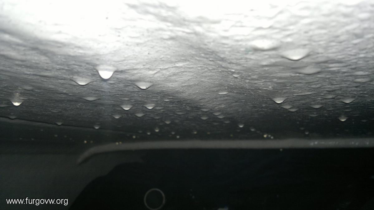

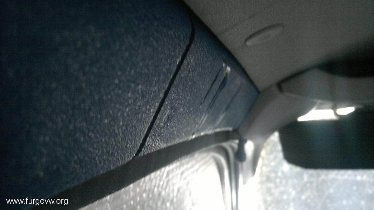

Hola a todos, pues nosotros estamos viviendo en francia desde hace 2 meses en la furgo (un viaje para encontrarme a mi mismo o algo asi) y bueno, hace una semana y pico que ha empezado a llover y subir la humedad, y bueno, os dejo unas fotos de esta mañana para que juzgueis vosotros mismos, hay dos milimetros de agua donde iria la baa de la furgo, osea donde se una el techo alto al techo de chapa, paredes empapadas, el techo gotea durante toda la noche, con calefaccion o sin ellam ventanas abiertas o cerradas, no se seca ni durante el dia, vamos, que estoy acojonado, en cuanto cobre pillare aislante autoadhesivo en la tienda de uro camper, que es el que mas me convence, voy a aislar TODA la furgo excepto los cristales y despues no se muy bien como tapare el aislante, perpo esque esto es inhumano >:(...bueno, ahi van las fotos  .meparto solo os digo que esto es una puutada
Los cristales directamente gotean el agua, lo que me jode es lo de la chapa y el techo
Panel trasero (donde irian las ventanas laterales traseras)
Pilar A
Y el techo de fibra, para flipar, se hacen unas gotas gigantescas y gotean, cae una cada minuto he calculado

Cuando ves estas fotos te das cuenta de lo importante que es el aislamiento. Sería muy interesante que consiguieras una estación metereológica de esas que mide la humedad y la temperatura. Lo ideal sería tener una sonda interior y otra exterior.
Podrías comparar los datos térmicos y humedad relativa y comprobar que diferencias que hay con la furgo ya aislada... Y por supuesto compartirlos en el foro.... ¿Nadie se anima ha hacer estas comprobaciones?
En la situación en la que estás solo puedes ventilar o deshumidificar... I ni con esas te aseguras eliminar las condensaciones... Porque con la respiración de los ocupantes vuelves ha cargar el aire con humedad.
También Puedes absorber la humedad con un paño seco o una toalla y escurrirla en la calle.
Pero no te preocupes, la chapa de la furgo está sometida a estas condiciones todos los días por su cara exterior y a corto plazo no se oxida. El problema está cuando en el interior tienes un aislamiento térmico que absorbe humedad y de un día al otro no consigues secarla y toda esa humedad se mantiene ahí pegada a la chapa durante días.
En este caso calentar el aire de la furgo no sirve porque la temperatura superficial de la chapa es tan baja que siempre tendrás condensaciones superficiales.
Ya nos contarás
