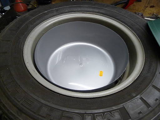

Así es como se ajusta la palangana al interior de la llanta.
Foto  2
Y el plato de maceta de Ø 34 cm. que hará de tapa de la futura caja.
Foto  3
El plato sólo, dentro de la llanta, se ajusta a la perfección, sólo sobra algún mm.
Foto  4
Como la altura de la palangana era excesiva, la recorté con la radial y disco de corte para metal, atención si hacéis esto, extremar las medidas de protección, guantes gruesos, mascarilla  y gafas

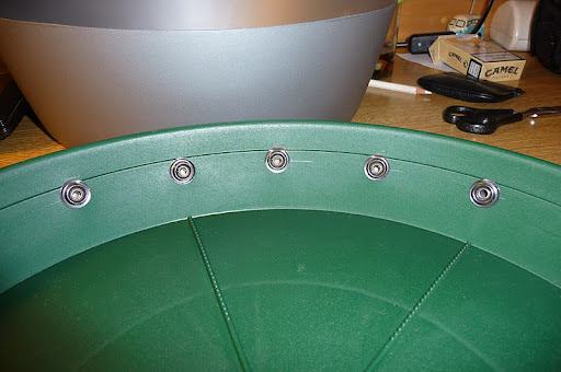

El borde de la palangana no se asentaba bien al interior de la tapa por ser ambas piezas cónicas, había que instalar una superficie de apoyo en la tapa.
Tenía a mano unos broches de remachar tipo anorak, así que hice unos agujeros bien distribuidos axialmente y a remachar 19 broches.
Foto  16
Con ello conseguí que ambas piezas se asentaran con firmeza, en esta foto fijaros en que ya modifiqué la unión con velcro en dos de las cintas.

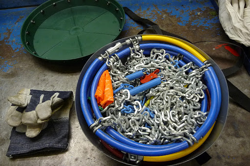

Ya con la caja terminada era el momento de llenarla con los dos juegos de cadenas de nieve, más los guantes de cuero y otros de plástico, indispensables a la hora de montar las cadenas con frio para que no se nos agarroten las manos.
Foto  18
Foto  19

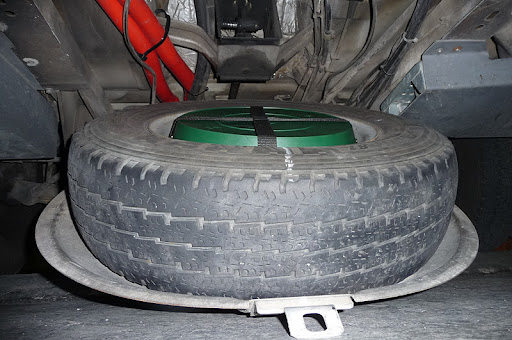

Con las cadenas en su interior, comprobando con un regle que no sobresale de la altura de la rueda, momentos antes de subirla  en su alojamiento en mi VW T-3.
Foto  20
Foto  21
Subiendo la rueda y mirando que no moleste la caja al tocar con el chasis ni los mecanismos del cambio de marchas.
Foto  22
Foto  23
Una vez subida del todo la bandeja de la rueda y fijada con su tornillo, conseguí  poner la cámara de fotos por un rincón de la parte trasera para ver como quedaba la caja, y toca con el puente soporte  del cambio de marchas, pero no se aprietan, solo se tocan, así que si hubiera que hacer otra, mejor dejarla un par de cm. menos de altura para que no llegue a tocar.
