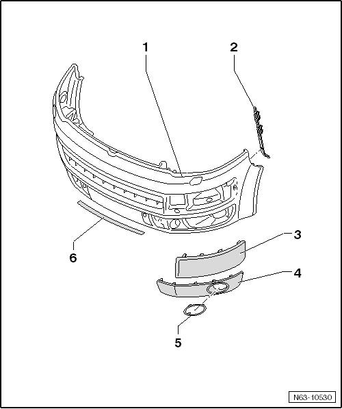

Hola Benito, me gustaría me explicaras como se desplaza el morro a la
posición "servicio", yo tengo las piezas para sujetarlo  desplazado pero
no se que hay que hacer. Hay que quitar tuberías de ac o refrigerante?.
Gracias.
Benito
Junio 17, 2020, 15:13:59 pm #23 Ultima modificación: Junio 17, 2020, 18:06:49 pm por Benito
Hola Bisassoa.

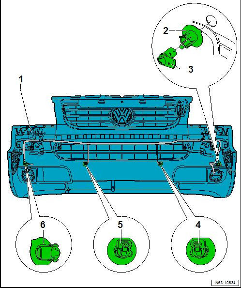

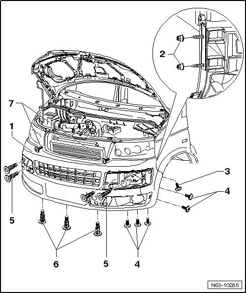

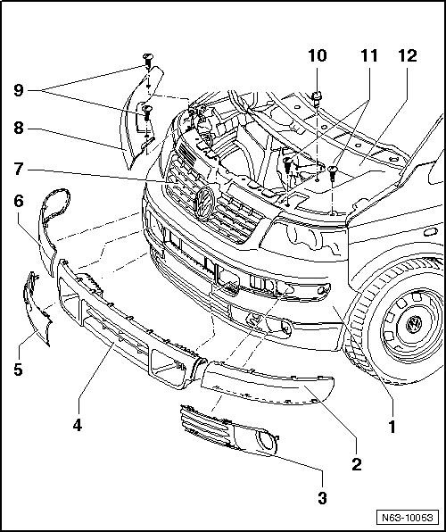

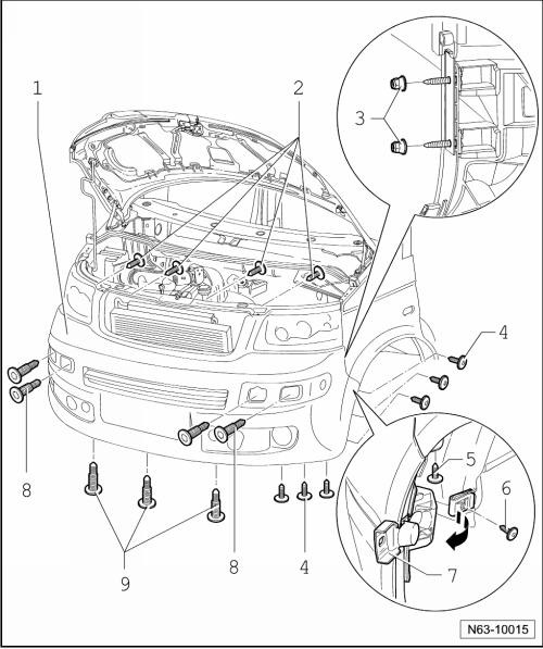

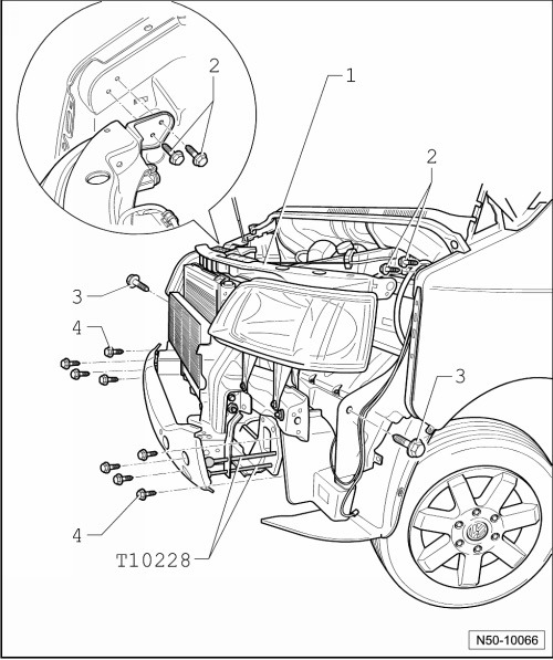

Aquí te pongo unas imágenes del ELSAWIN que te pueden guiar del montón de tornillos que hay que quitar. No soy capaz de describir el trabajo entero porque siempre me dejaré algo en el tintero además de lo largo que puede llegar a ser pero algo puedo decir.
Primero hay que quitar la tapa de debajo del cofre motor, luego los protectores de plástico de los pases de rueda, para ello es cómodo quitar las ruedas y volverlas a poner una vez retirado el protector, no es imprescindible pero con ellas fuera se hace mejor. Si tienes un elevador se trabaja menos.
Los protectores, que están alrededor de las ruedas, tienen tornillos torx por todas partes incluso por debajo.
Segundo quitar la rejilla del radiador ,para ello hay que quitar los tornillos de plástico y tirar un poco de la rejilla para sacarla de unos agujeros con carril y así poder sacarla hacia arriba, otra picardía del diseñador.
Tercero es quitar el embellecedor del paragolpes (toda la parte plástica que tiene el coche por delante) para ello hay que sacar las tapas que están montadas en el embellecedor con pestañas malditas que siempre se rompe alguna. Hay dos tuercas a la altura del faro (dos en cada lado) que se ven y se quitan/ponen por detrás. En una de las imágenes se ven en un círculo.
También hay un conector en el lado izquierdo según se mira el vehículo por delante que hay que desconectar y otro detrás del faro izquierdo para sacar el conector del vehículo hay que quitar el faro izquierdo y luchar a brazo partido con su empeño en quedarse dentro.
Con el embellecedor del paragolpes fuera es fácil quitar los faros, no recuerdo que sea imprescindible quitar el derecho.
Una vez retirado el embellecedor del paragolpes es imprescindible sujetar el capó a algún sitio seguro porque si lo dejas al separar la chapa de cierre baja mucho el capó que se apoya en ella y se queda a la altura de tus ideas. No es que pase mucho pero después del segundo golpe en los morros aprendes.

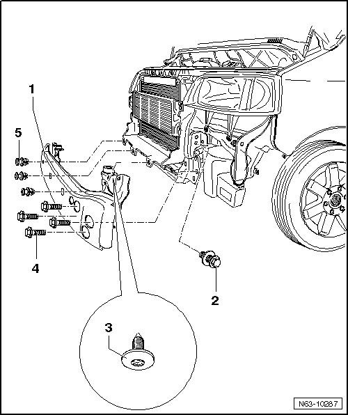

Sigues quitando tornillos de la chapa de cierre por delante, por arriba, por abajo, por los lados. Cuando se retiran 2 de los 4 tornillos del larguero en cada lado (4 de la 10287)  hay que poner los útiles de sujeción que llegado un momento se cae todo sin remedio.
Hay que soltar los dos tubos que van al inter cambiador pero no los de agua ni cosa parecida.
Y ya no me acuerdo de más,  siempre he seguido el ELSAWIN y el clásico mira/saca.
Hace falta una boca torx del 45 creo para algunos tornillos del embellecedor por delante y por debajo 8 y 9 de la primera foto) y el torx del 25 para los de los plásticos del pase de ruedas además de las llaves del 13, el 10 etc.
Hay unos tornillos que sujetan el frontal de plástico que están en unos huecos de la parte de arriba por la parte del motor y detrás de todo lo que se te ocurra (2 de la primera foto) que van a hacer que valores el harakiri como una opción de vida muy válida.
Puede que las fotos no sean exactamente lo que tienes en tu caso ya que me da la impresión de que hay algún errror por mi parte o en el programa ELSAWIN que el que yo tengo solo saca los diagramas a partir de 2010.
