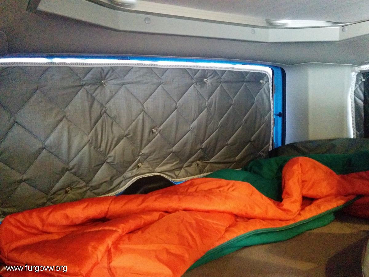

Los compré en una cc (en barnacampers.com) muy buena gente.
Creo que pagué 125€  aprox. Los mios son de 7 capas.
Me van muy bien (=encajan a la perfección) y de frío no lo se muy bien por que no voy a la nieve.
Tengo una par de fotos más arriba.

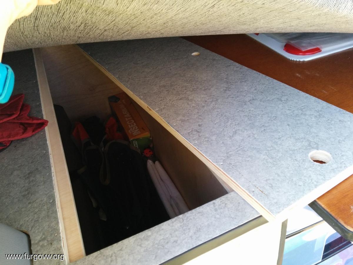

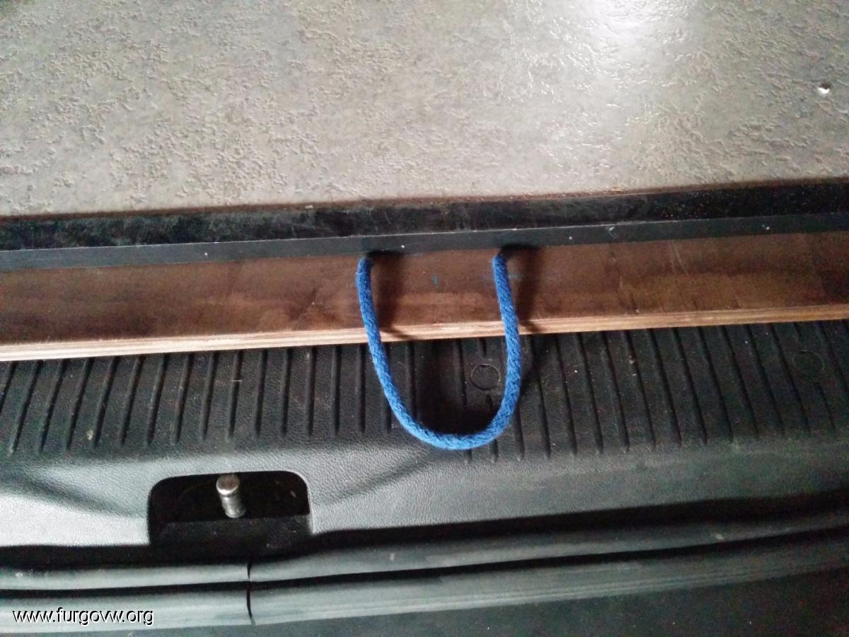

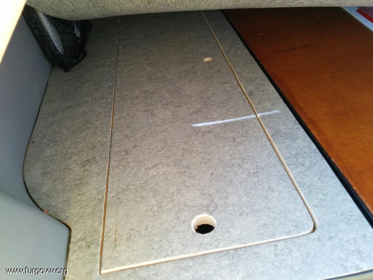

Ese arcón como se puede apreciar en la foto tenia una bisagra, cosa que dificultaba mucho la apertura.
Como veis ahora, la hemos quitado y hemos echo un par de agujeros para poder abrirlo. Una tontería pero que se agradece muchísimo por que antes  se tenia que levantar y sujetar las dos espumas para poder abrirlo.
Era un coñazo vaya!

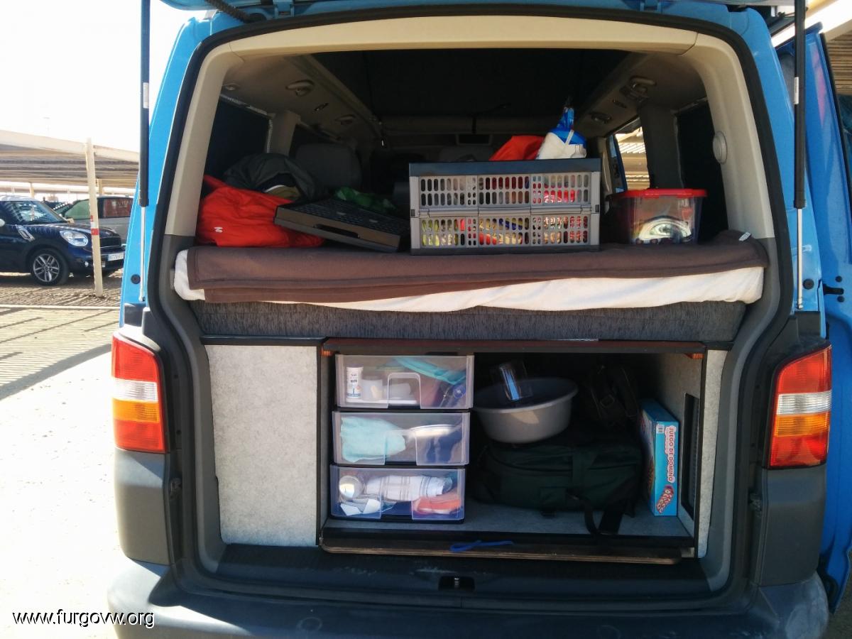

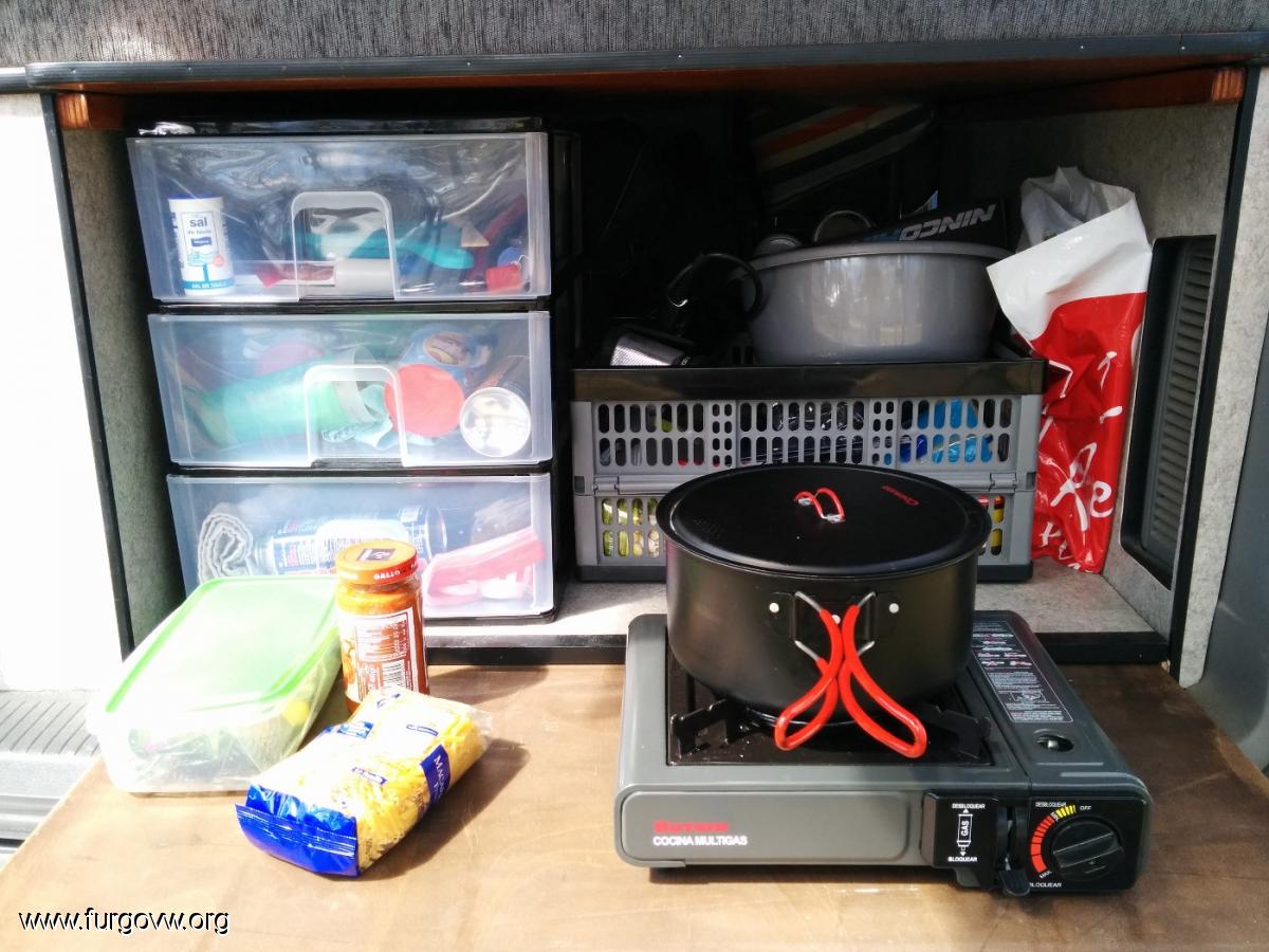

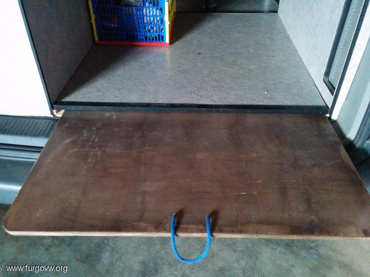

Como siempre vamos con las espumas (cama para los peques) puestas hemos echo otra madera debajo dela estructura que en un futuro tiene que ser una mesa exterior, aun que, sin extraerla le estamos sacando muy buen uso.
Cambié el tirador ese amarillo y le puse uno menos vistoso y mas ajuego con el color de la furgo. Uno mas rústico y mas molón  .loco2 .loco2
De color azul

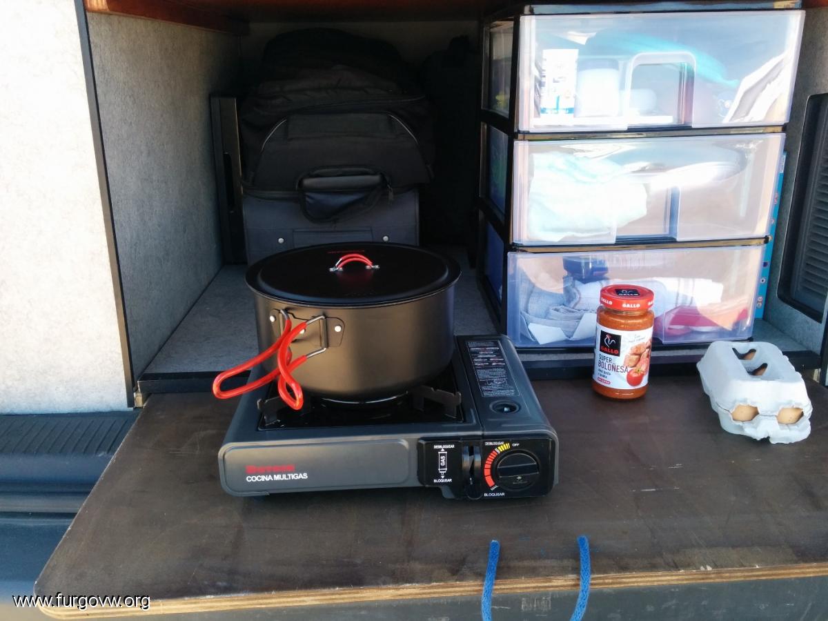

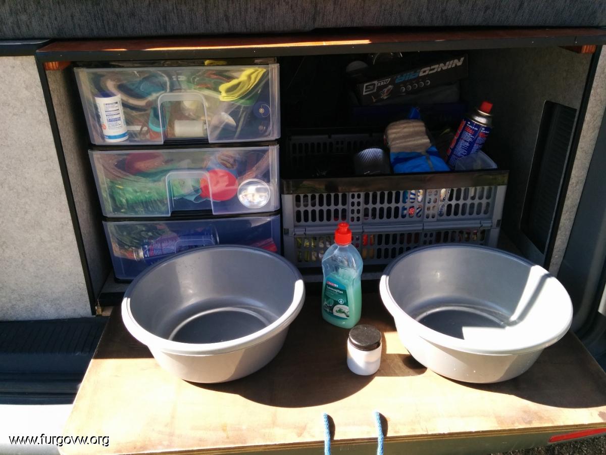

Dicha  "mesa" de detrás, que todavía no la hemos usado como mesa exterior porque no consigo encontrar patas finas, la usamos como mesa pero sin sacarla. Sólo la estiramos. Como se ve en la foto.
Además,  cuando llueve poco  se puede cocinar debajo del portón sin ningún problema.
La verdad que esta "mesa" nos va de lujo.
Cuando la "mesa " queda escondida quería así:

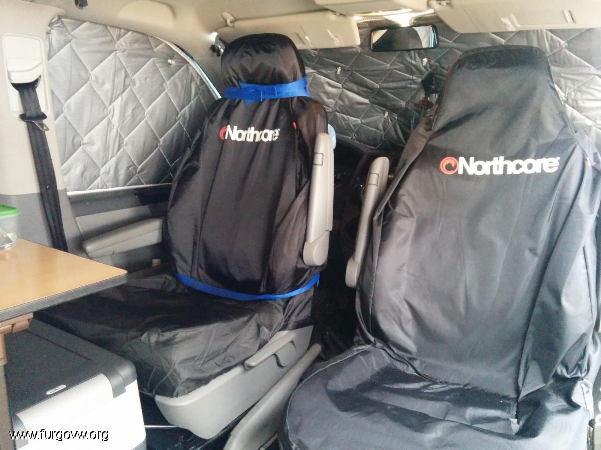

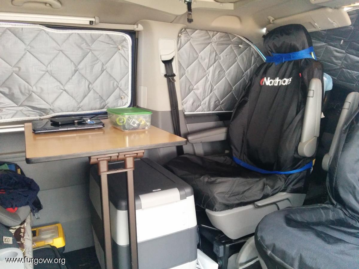

Para empezar quitamos y vendimos el doble del copiloto y pusimos uno de individual. Al mismo tiempo pusimos plataformas giratorias y doble batería debajo del piloto (no tengo foto).
Para rematarlo, esta semana santa pasada me autoregalé la nevera una intel b51A, en casa somos 4 y aunque los peques son aún pequeños crecen rápido.
Las fundas (que muy chulas no son) estan para invierno, para poder entrar a la furgo mojado del windsurf y no manchar la tapicería.
Ya tengo pensado quitarlas y poner unas hawaiana en verano para no sudar, jejee

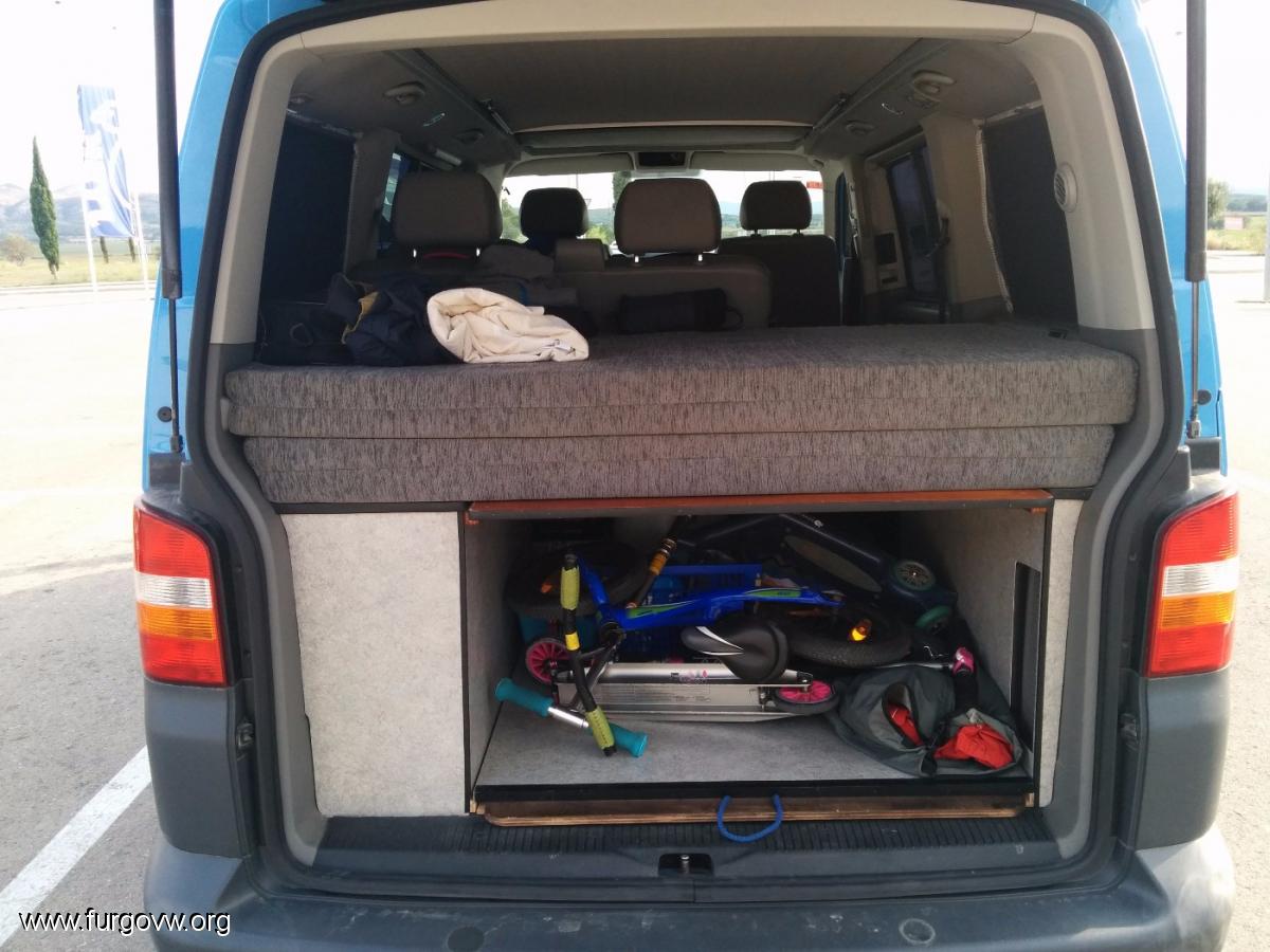

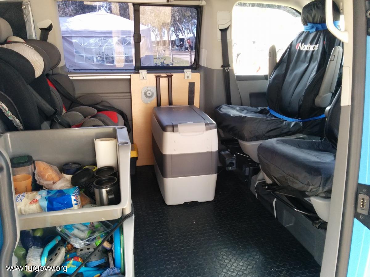

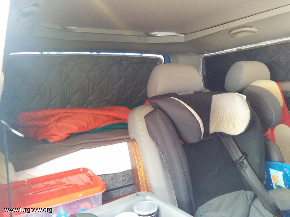

A la hora de dormir, de momento, lo tenemos fácil. Los peques, duermen detrás de los asientos de la segunda fila, allí estan muy protegidos, por un lado está el portón y por el otro los reposa cabezas del asiento.
De esta manera la habitación de los peques quedaría así:

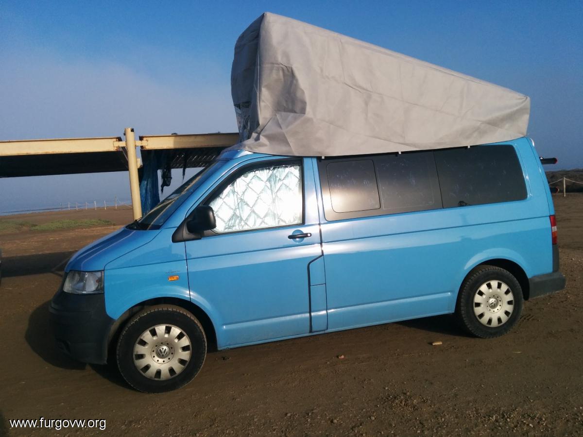

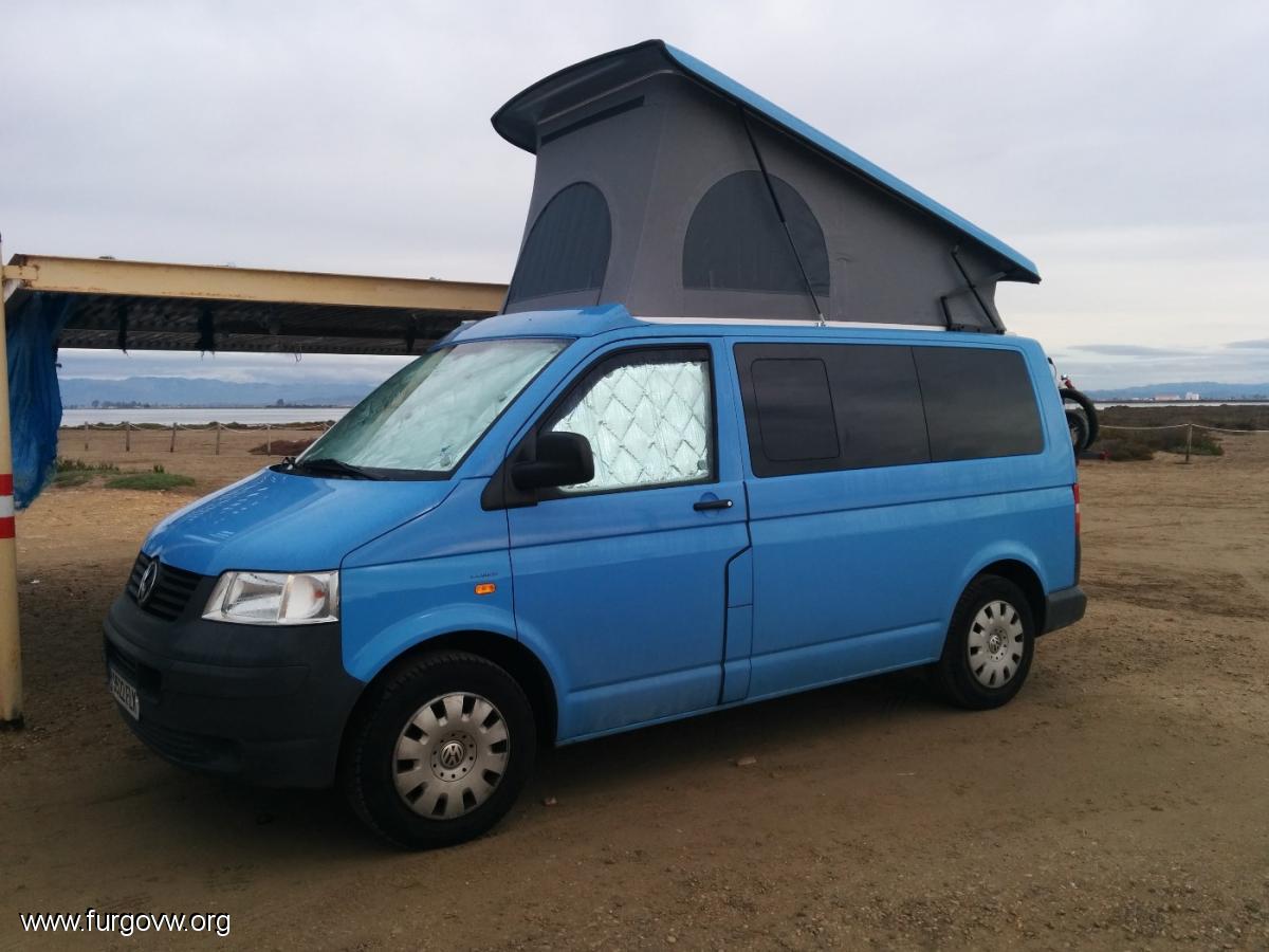

Lo mejor de todo y como se ve  en la foto de perfil, hemos puesto el techo elevable SCA 194.
Si os preguntáis si vale la pena? Claramente y rotundamente SI! (al menos para nosotros, )
Mediante una CC compré la funda Thais. Sólo la hemos usado 1 vez.

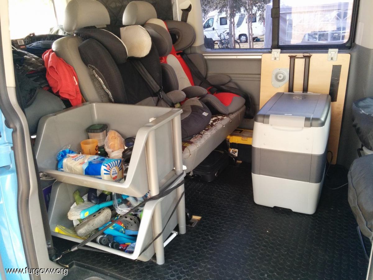

Fotos del interior, del "salón" jejej
Hemos puesto un suelo de goma negro cortado a medida encima de las tapas de los anclajes. Muchos mas cómodo y limpio. el dia, si se da, que necesitemos montar el 5 asiento, ya quitaremos todo y adelantaremos el doble de la segunda fila.
De echo, la homologación está echa para 5 plazas.

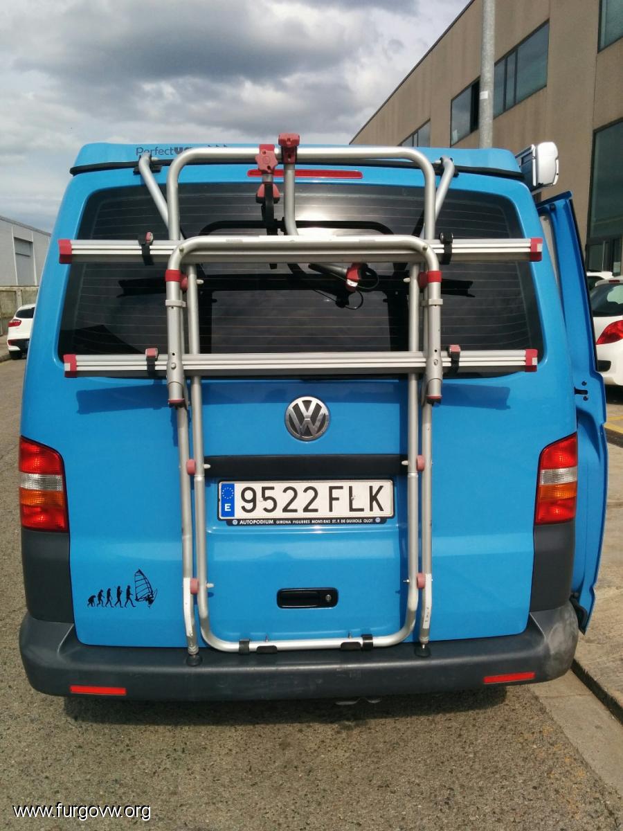

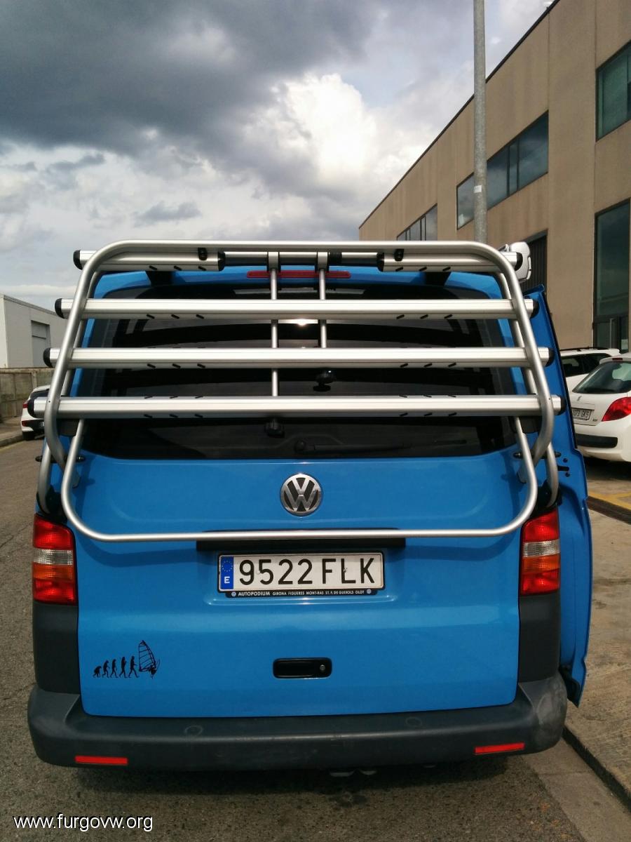

Hoy de casualidad me ha caído en las manos un portabicis VW que no me esperaba.
Ahora de pasado de esto:
a esto...  (mucho mas guspo, no?
Es para 4 bicis. Ahora  le fatan algunas cosillas que estan por llegar en breve.
La verdad es que me encanta como le queda!  .loco1
