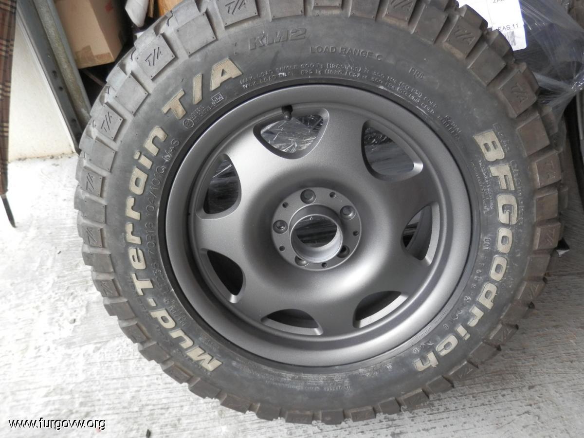

Yo llevo unas de t4 de chapa con el buje rectificado (el original no entra en t3). De 15" garganta 6J ET 44. Sin separadores. Llevo unas Falken AL/AT en 215/80-15 y quedan justas. No creo que me entren unas cadenas...
Es una SYNCRO.

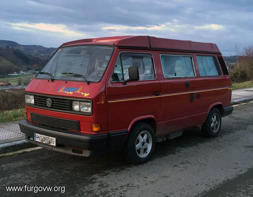

restauracion de mi t3 camper:
mi sinka:
mi syncro:
